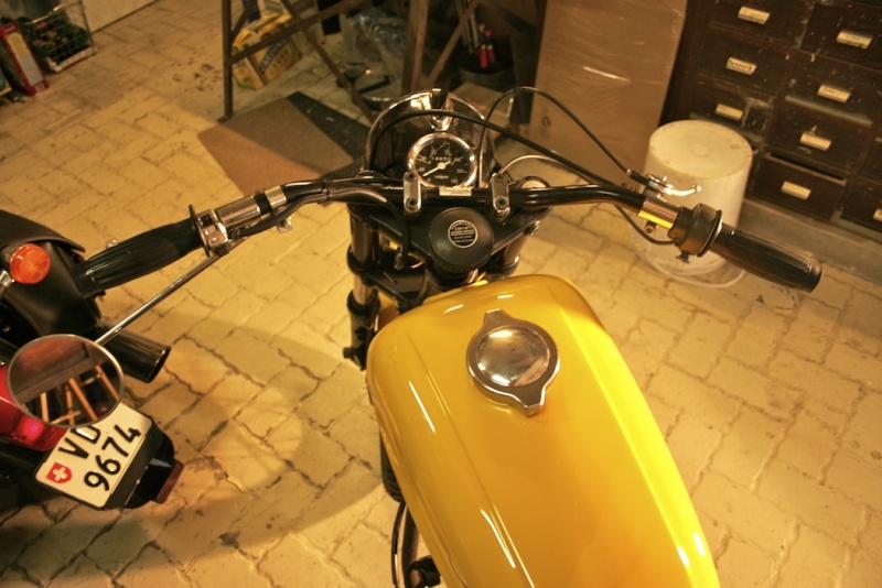

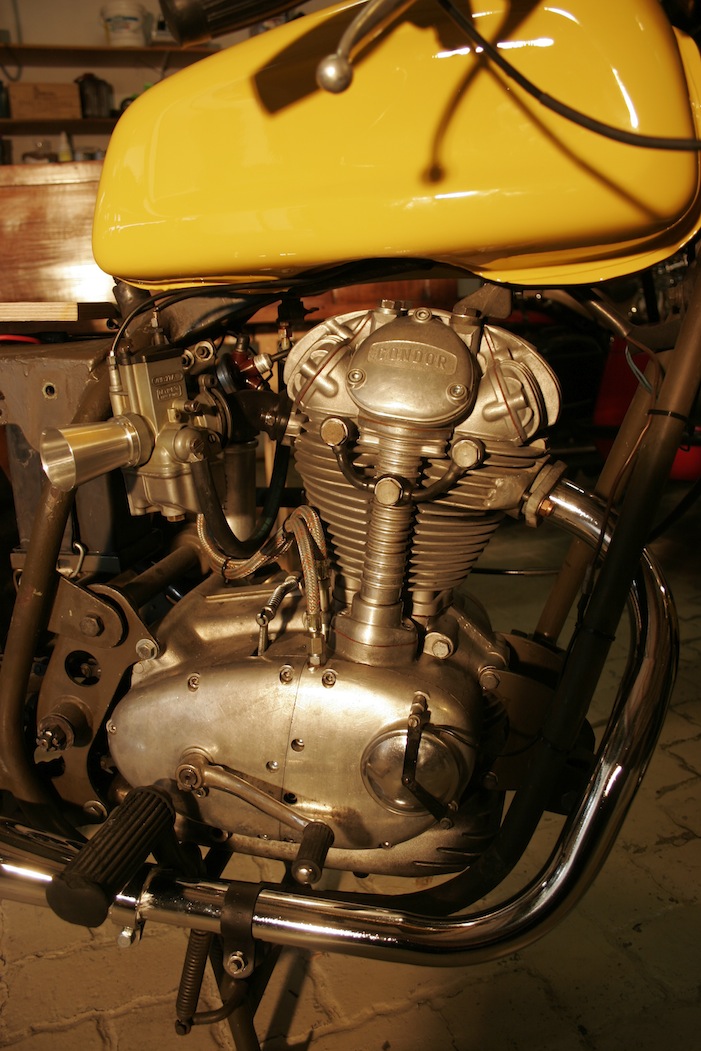

après une longuueeeeee pose.... on a repris activement les travaux, voila ou ca en est:
manque plus que la garniture de selle, quelques autoks et go!
Condor 1975 (ducati 350) modif _mg_2810
Condor 1975 (ducati 350) modif _mg_2710

Tu laisse le cadre kaki OD ! Condor 1975 (ducati 350) modif Icon_scratch
Condor 1975 (ducati 350) modif Empty
MessageSujet: Re: Condor 1975 (ducati 350) modif   Condor 1975 (ducati 350) modif EmptyMer 19 Mai - 19:03
c'est tres simple, vu qu'elle est expertisée en veteran, pour repasser le controle technique VETERAN dans 6 ans, elle doit etre strictement d'origine, couleur compris. donc on a rien fait d'irreversible...

Genial !
Alors explique, c'est quoi le carbu? Modele d'origine? Et ce pot contre-cone et tres sympa !
Condor 1975 (ducati 350) modif Screen11
MessageSujet: Re: Condor 1975 (ducati 350) modif   Condor 1975 (ducati 350) modif EmptyMer 19 Mai - 19:17
on a coudé et rallongé la pipe d'admission
mis un grand cornet alu
realésé le carbu a 29 (origine 27)
augmenté de 10points le gicleur.
le pot c'en est un des chez Martin.
