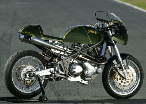

Un jour, Daniel découvre chez un copain une épave de Laverda Ghost. L'idée d'assembler un moteur Norton dans ce cadre ne tarde pas à germer dans son esprit. Deux ans plus tard, sa commando MK3 "Ala'Verda" craque pour la première fois sur le circuit de Charade.
Norton Classic Racer 850 Ala Verda Norton10
La naissance de cette moto s'est d'abord opérée dans sa tête, quand il découvre chez un copain motard l'épave d'une Laverda Ghost 650, moteur cassé. L'idée d'assembler un moteur Norton dans ce cadre ne tarde pas à germer dans son esprit. Daniel voulait tutoyer le rêve de tout motard normalement constitué : se faire sa propre moto. Ce projet ne le quittera plus jusqu'à sa réalisation complète. Une partie-cycle moderne avec un moteur d'ancienne ! Donc cadre Laverda périmétrique pour la partie cycle. Pour la mécanique, aucune hésitation, ce sera un 850 Commando Mk 3 préparé course par ses soins : pistons de FJ 1200 Yamaha retravaillés, vilebrequin allégé, bielles longue course et carters renforçés, excusez du peu. Une fois le moteur et la boite entrés au chausse-pied dans le cadre, ne restait plus qu'à fabriquer l'habillage, encore à l'état de gabarits.
8,7 mkg de couple pour 155 kg...
Norton Classic Racer 850 Ala Verda Norton15
Côté partie cycle, celle-ci étant dotée d'excellents équipements de freinage (2 disques Brembo diam. 320 mm, étriers 4 pistons) et de suspensions (Paioli inversée à l'avant et mono amortisseur Paioli à l'arrière), Daniel décide d'adapter des moyeux et de rayonner deux roues de 17 pouces, un peu moins larges que les trois branches Marchesini d'origine. Pour le look, bien sûr mais aussi pour plus de maniabilité. Le dernier gros boulot consistait à inverser la transmission secondaire (à droite sur la Laverda), à meuler et lisser toutes les soudures et préparer la machine pour ses premiers tours de roue. Un voile vert anglais pour la déco finale et en avant pour les premiers essais sur le circuit de Charade. Le suspens fût de courte durée et les premiers essais moteur et chassis très concluants. Au banc de puissance, le moteur délivre 72 ch. à 6 200 tr/min et 8,7 mkg à 5 000 tr/min.

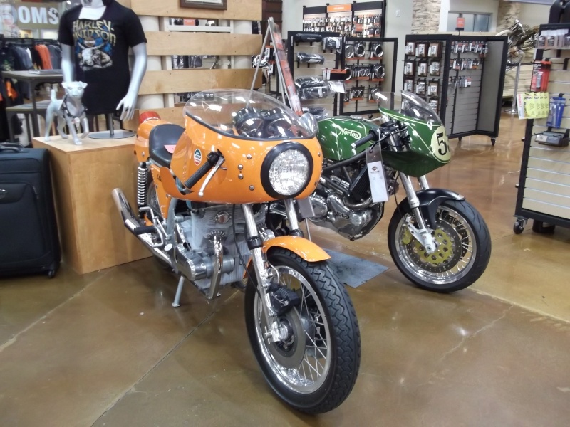

elle a traversée l'atlantique pour Las vegas et est en bonne compagnie.........
