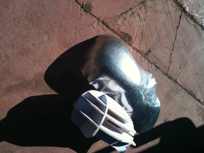

MessageSujet: Re: ma beheme daly racer   ma beheme daly racer - Page 6 EmptyJeu 30 Sep - 15:36
bon ben j ai fait mon malin mais effectivement en 2 parties c est vraiment trop chaud tout alle bien jusqu au moment de faire les emplacements de genoux...
j ai trop creuces et apres impossible de recuperer l exes d etirement de la tole
enfin on apprend de ses erreurs..
.[img]ma beheme daly racer - Page 6 110[/img]
donc seconde methode en trois parties une au milieu et 2 sur les cotes
[img]ma beheme daly racer - Page 6 210[/img]
[img]ma beheme daly racer - Page 6 310[/img]

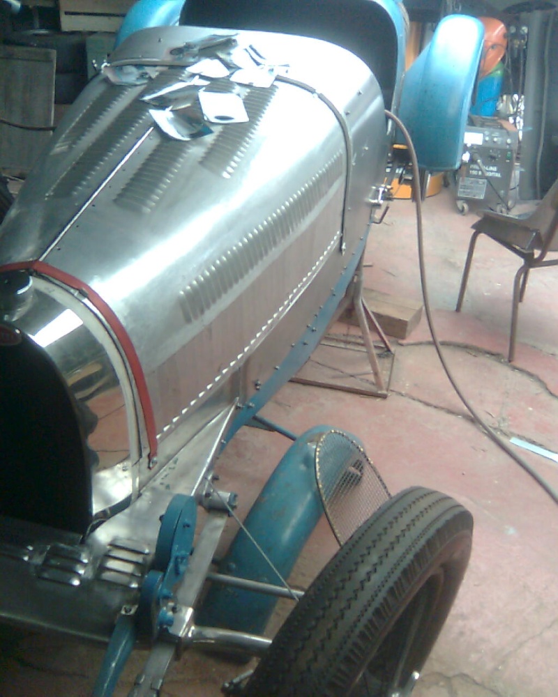

la voiture c est une bugatti qui va etre recarosse tout en alu
[img]ma beheme daly racer - Page 6 Bugat110[/img]
mais si tu aime les belles chose regarde sur quoi mon mentor est en train de bosser
et sans gabarit tout a l oeil

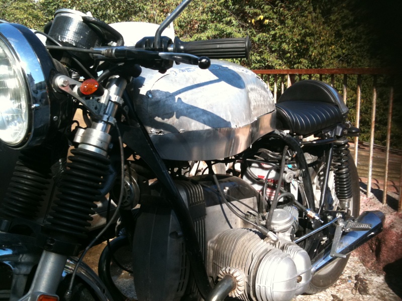

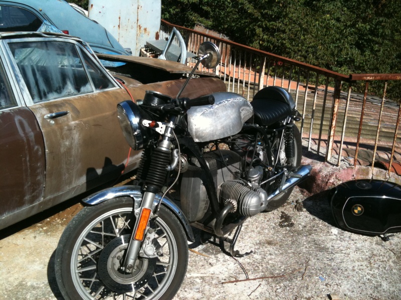

essai sur la moto
[img]ma beheme daly racer - Page 6 610[/img]
[img]ma beheme daly racer - Page 6 710[/img]
[img]ma beheme daly racer - Page 6 810[/img]
MessageSujet: Re: ma beheme daly racer   ma beheme daly racer - Page 6 EmptyMer 6 Oct - 20:55
Ca commence vraiment à avoir d'la gueule.
