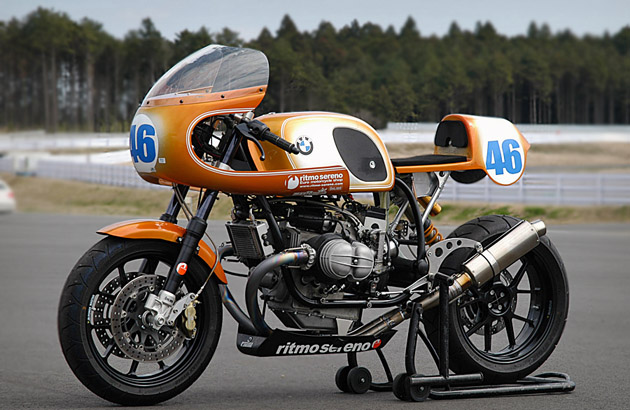

C'est la fourche un poil trop courte qui te donne cette impression,
Sinon niveau peinture et carénage, tu peu faire ça. Je pense que tout le monde est d'accord, ça tue.
R65 LS 1983 Cafe Racer - Grosses modifs - Page 4 Ritmo-10
La prépa moteur aussi What a Face

C'est pas vraiment ce style que je veux donner , et puis je suis pas trop fan de la TDF et de la selle

Essaye de pas mettre une coque de GSXR, ou de R6 dernière gen, Very Happy, enfin après si t'aime Wink.

non dutout au contraire t'inquiete pas pour ça hihi
