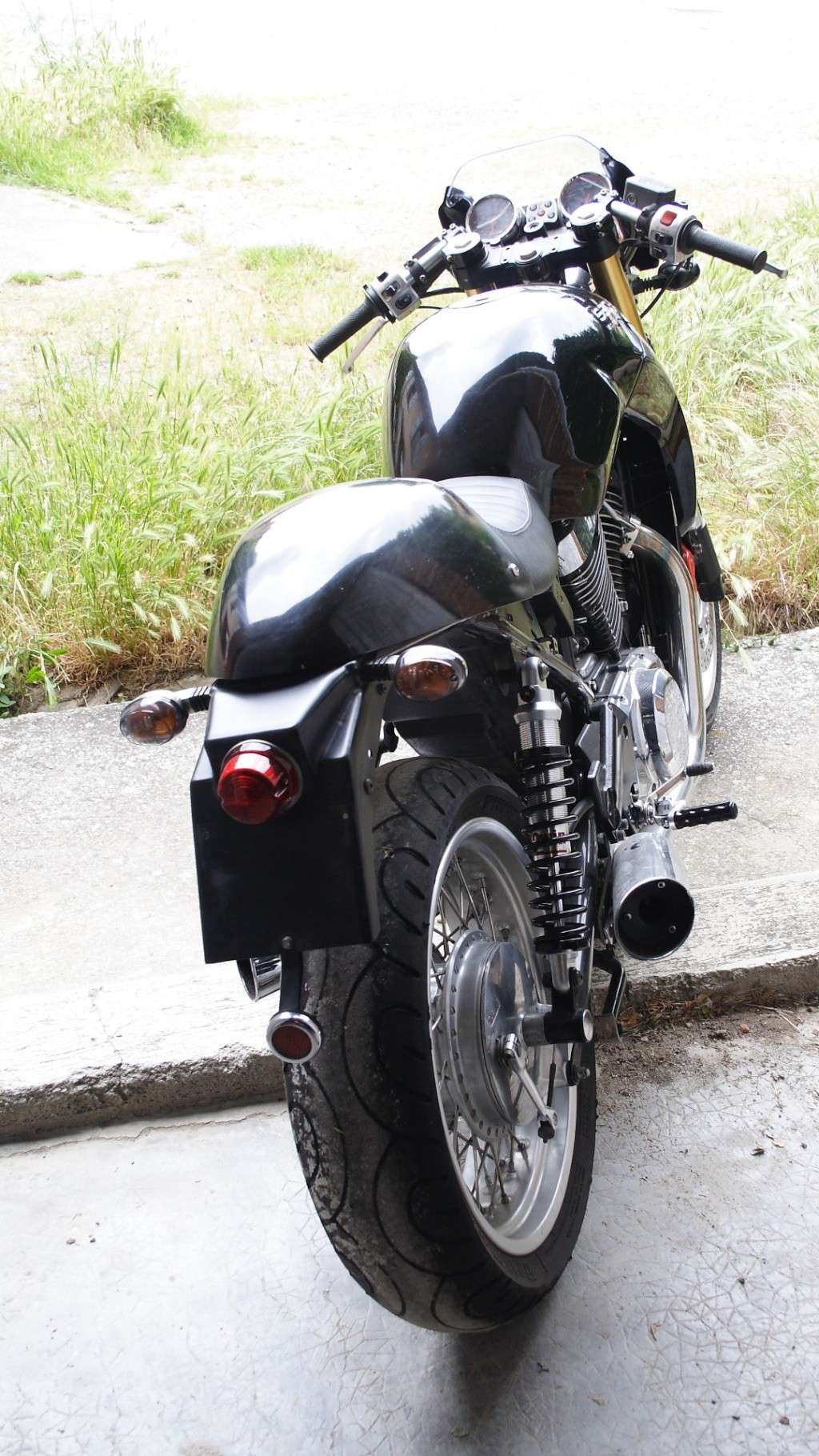

Target Design revisited ou comment accomoder les restes.... - Page 3 Img_1810
Et voila! A chaque fois ça me fait la même chose: les chevilles qui gonflent.... sans doute le côté obscur de la farce....
Et ce con de médecin qui me dit que c'est de la goutte...
"Deux pommes par jour éloignent le médecin,.... surtout si on vise bien"....attribué à Woody Allen et Winston Churchill....
Les citations................................................
Mais je vais reviendre pour sodomiser le diptère.... avec moults détails... ainsi qu'il se doit...

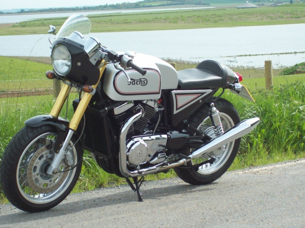

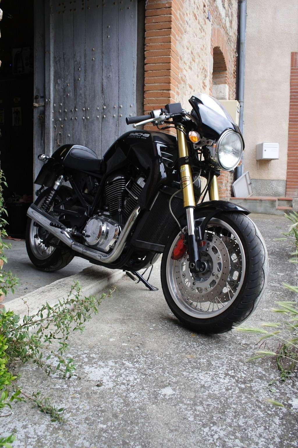

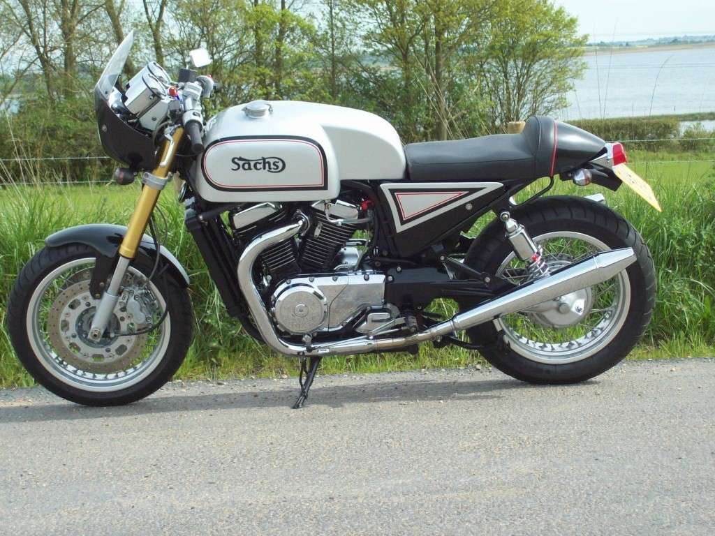

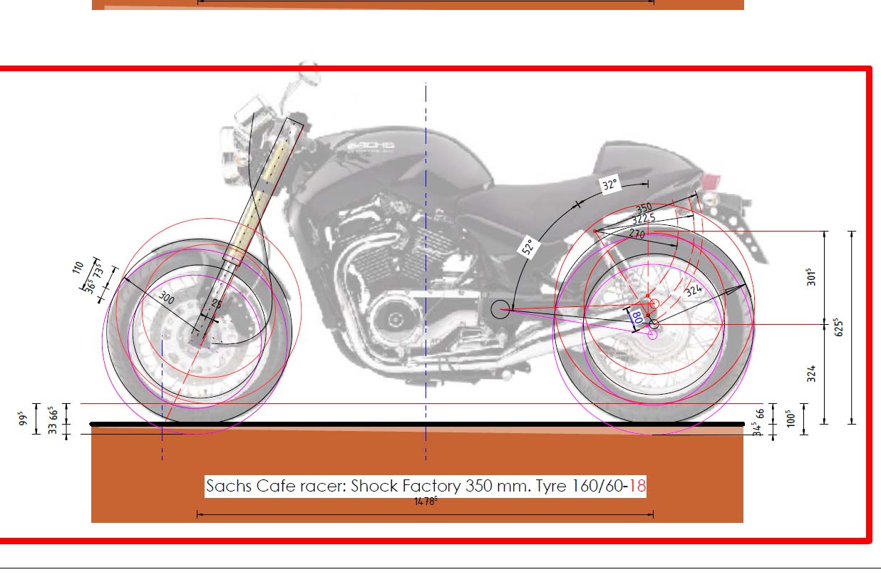

Trouvé par un pote Sachs-addict sur EB.ROSBIF
V'là t'y pas que l'Anglois s'y met!
Target Design revisited ou comment accomoder les restes.... - Page 3 _5710
Target Design revisited ou comment accomoder les restes.... - Page 3 _57-210
Target Design revisited ou comment accomoder les restes.... - Page 3 _57-510
Target Design revisited ou comment accomoder les restes.... - Page 3 _57-410
Les caches latéraux sont dans l'esprit de ce que je veux faire (sans la déco Manx)... sauf que je suis pas très doué....
Je suis plus critique quant à l'usage du tête de fourche Guzzi Le Mans.
Le pneu arrière est le 160/70-17... Trop lourd à mon gout. Je préfère les montes en 160/60 en 17 ou 18 pouces.
Y'a d'la concurrence dans l'air... Ca va devenir d'un commun les Sachs café-racer... Il est temps que mes pièces arrivent...
"De toute façon, t'es qu'un bobo pontifiant" me souffle Floyd.... Y me tire une gueule depuis que je l'ai mis au régîme Slimfast!
"Et arrêtes de dire que je suis ton cochon rose! Mon père était corse et c'était un cochon noir!..."
Quand je vais lui soutirer les derniers ronds pour des pièces auxquelles je n'avais pas pensé auparavant, je sens que ça va craindre...
Sinon vous diriez une NorSachs ou une SachsTon...?
To be continued

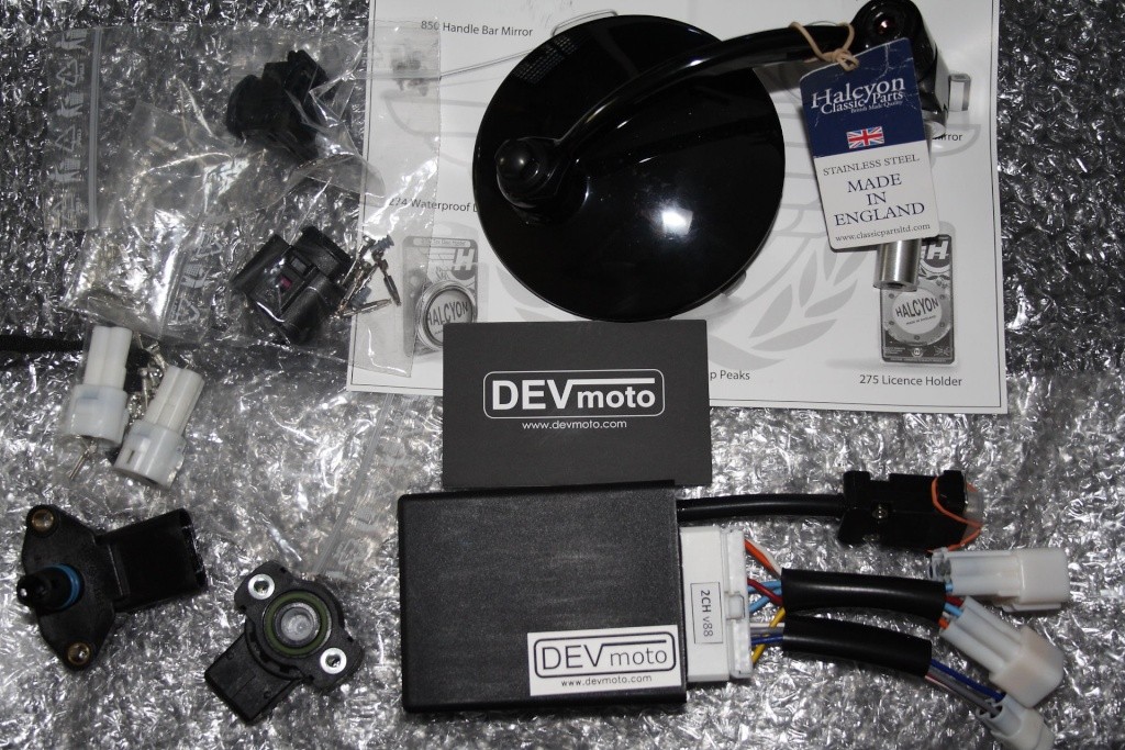

J'avais recu ça:
Target Design revisited ou comment accomoder les restes.... - Page 3 Img_2111

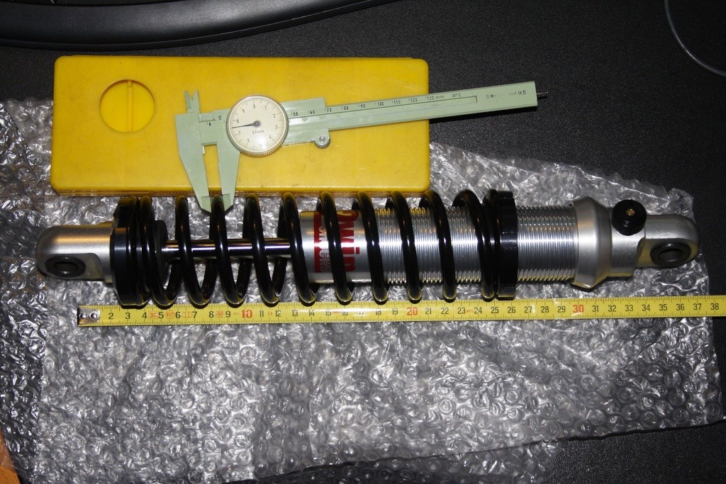

Floyd n'a pas trop ronflé.... Ca m'a permis de cogiter ... et de dormir...
J'ai fait un test de compression et d'enfoncement sur une balance... le valeurs semblent correctes... ça ne devrait pas trop différer du premier ressort... Le nouveau ressort est vraiment progressif..: spires à écartement variable. Le premier était un double tarage... deux écartements des spires... c'est peut-être ce qui a poussé Hyperpro à revoir la copie, le côté "publicité mensongère"... quand on vend au States, ça peut coûter cher...
Les cales, ça pousse pas tout seul.... J'ai cherché des tubes alu dans le diamètre et la longueur souhaitée: un seul site et des délais de trois semaines... avec un mec qui se prend la tronche pour te dissuader d'acheter...
Donc je suis allé chez la Reine Merlin et je lui ai pris du tube PVC... Je sais , sur un forum de puristes, ça la fout mal, mais ça va me permettre de valider la bonne longueur pour la bonne course morte... Et après je commande la pièce en alu à la bonne cote et.... si vous êtes gentils... je fais même des petits trous dedans....  Wink

Monsieur Mike Capon, j'lui avais envoyé ce p'tit schéma pour lui expliquer ce que je voulais.
M'avais dit au téléphone "Pil'poil, les infos dont j'ai besoin... à savoir le rapport entre la course de l'amortisseur et la débattement de la roue..." avec l'accent anglois , comme il se doit...
 Target Design revisited ou comment accomoder les restes.... - Page 3 Etude_10
J'ai reçu ça:
Target Design revisited ou comment accomoder les restes.... - Page 3 Img_2115
Longueur 350 mm à l'entraxe (j'avais revu la copie...à l'origine je pensais 345...), 80mm de course avant butée caoutchouc, corps monté vers le haut (il ne m'a pas contredit quand j'ai expliqué pourquoi), fil de ressort de 7.5 mm (calculé par le boss pour mon poids). Poids 1700 grs par amorto... Du beau matériau bien fini, sans chichi... du "simple is better!".

Pas eu trop le temps aujourd'hui, suis juste allé monter mes Shock Factory...
D'abord j'ai enlevé ces choses douteuses à la provenance incertaine:
Target Design revisited ou comment accomoder les restes.... - Page 3 Img_2116
Ca peut servir... un jour tu vas à la pèche, y'a du courant tu veux pas dériver... ben... t'en jettes une poignée reliée à un filin et tu dérives plus..
A la fin, tu les abandonnes, faut bien nourrir le requin blanc.........
Après, j'ai monté les beaux objets de monsieur Capon:
Target Design revisited ou comment accomoder les restes.... - Page 3 Img_2117
Target Design revisited ou comment accomoder les restes.... - Page 3 Img_2118
Target Design revisited ou comment accomoder les restes.... - Page 3 Img_2120
Target Design revisited ou comment accomoder les restes.... - Page 3 Img_2122
J'ai réglé la course morte ne montant dessus et j'ai bien pompé... ben je crois que j'ai le cul bordé d'nouilles: c'est plus ferme que ma précieuse mais l'enfoncement avant /arrière est parfaitement équilibré.... Je l'sens de mieux en mieux... Wink

Allez une petite dernière: ma précieuse et la féline:
Target Design revisited ou comment accomoder les restes.... - Page 3 Img_2123
On voit quand même pas ça à tous les coins d'rue, non?
- "Te chauffes pas , là y's'gaussent et y disent jhg heureusement! Et j'te cause pas des hyènes.."
- "Floyd, arrêtes de me casser la baraque, y sont assez grands pour le faire..."

Ca y est, j'ai reçu tous mes jouets:
Target Design revisited ou comment accomoder les restes.... - Page 3 Img_2110
Je rétro Halcyon......., trop beau, comme qu'y disent les djeuns! Chromé noir, ça t'a une gueule... Pis tu sens que c'est pas du rétro italien toutenplastoc..... tu sens aussi que c'est pas en titane....................... une touche britiche sur mon improbable, ça peut pas faire de mal.....
Thomas, y m'a mis tous les accessoires que je voulais pour faire une carto 3D. Un capteur de dépression, et un TPS. D'origine automobile et germanique. Ca va m'occuper pendant les longues soirées d'hiver... fabrication d'une platine support de TPS, recherche théorique des valeurs idéales.... les jeux que j'aime....
Target Design revisited ou comment accomoder les restes.... - Page 3 Tablea10
Target Design revisited ou comment accomoder les restes.... - Page 3 Carto_10
J'ai quand même un peu cogité la question...........
