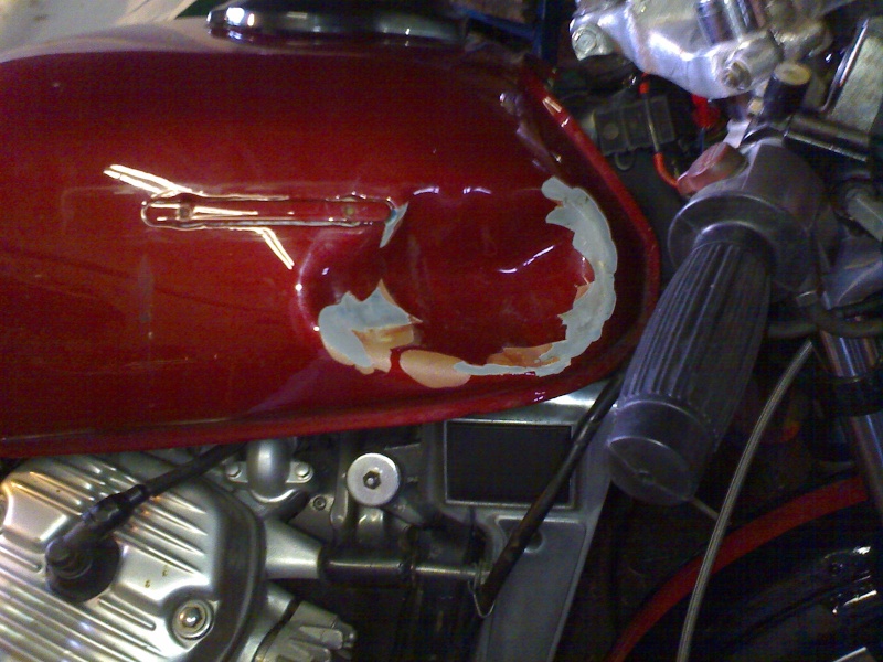

Pour le bosselage, j'ai que ca comme photo pour le moment
CX500 cafra - Page 3 20032010
Mais ca rend pas terrible avec les reflet et l'éclairage on dirait qu'il avait des bosses partout, je ferais des photos quand j'aurais décaper le réservoir et ca va pas être une partie de plaisir, y'a presque 1/2 cm de couches de mastique + peinture :(
Si vous avez des techniques et astuces pour décaper, je suis preneur.

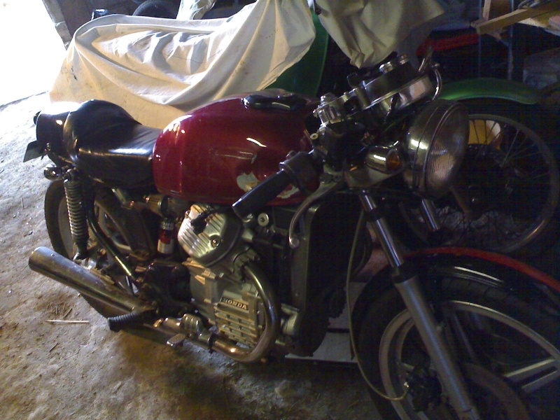

J'ai aussi une photo de la selle finie, bon c'est du fait maison avec de la recup, faut que je nettoie le skaï et y'a deux plis a la jonction assise/dossier, j'ai pas réussi a tendre plus le skai.
CX500 cafra - Page 3 20032011
Ah ouais....quand même...
Pour le bosselage t'as appliqué la "Zorg méthod"..?
Pask'on dirait son guzz après collision...

Comme je l'ai noté, y'a des sales reflets, normalement j'ai rien a rattraper au mastique au niveau (a part l'emplacement du logo).
Je me suis fais une cale en bois au boulot pour avoir une surface bien lisse pour taper sur le réservoir. Au touché on ne sent pas de bosses.
Si tout va bien je m'occupe du décapage ce weekend et je ferais des photos quand y'aura plus de peinture.

Tout est possible mais mon soucis c'est que ma selle pose sur le caoutchouc
CX500 cafra - Page 3 Sans_t14
Donc si je relève le réservoir je relève la selle.

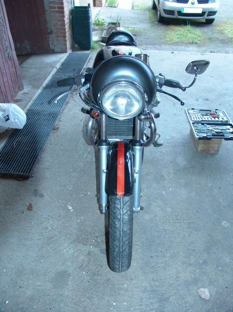

Voila une photo de l'arme utilisée pour torturer le réservoir
CX500 cafra - Page 3 Dsc03415
Voila ce que ca donne d'un peu plus prés
CX500 cafra - Page 3 Dsc03416

Je pensais avoir fini cheers mais non :( j'ai un nouveau problème électrique, quand j'allume la phare, le feu arrière ne se met pas en route et l'éclairage des compteurs ne fonctionne pas non plus et ma jauge de température monte dans le rouge a l'arrêt, va falloir que je vérifie le câblage tttt plein le cul, tout fonctionnait avant d'attaquer la peinture du resé.
La flemme de me remettre dans le faisceau donc aujourd'hui j'ai tenté une mini tête de fourche.
J'avais ca qui trainait, la casserole a servie pour faire le cuvelage de compte tour et le wok qui a perdu son revêtement et qui accroche, devait partir a la poubelle
CX500 cafra - Page 3 Dsc03313
Donc un peu de découpe
CX500 cafra - Page 3 Dsc03418
CX500 cafra - Page 3 Dsc03419
Z'en pensez quoi ? ca le fait ?

Roooooooo p'tain, suis uyt uyt uyt scuse xav32, mais le wok à mon gout faut qu'il fasse cuire la bouffe, mais pour un tdf j'trouve à chier!!! trop large, pas beaucoup de galbe...
p'tain tu m'auras bien fait rire sur le coup la!! iuy iuy

J'applaudis l'effort et l'imagination dri mais désolé, pas le résultat affraid
Pour la peine tyu
Nombre de messages : 7565
CX500 cafra - Page 3 Empty
MessageSujet: Re: CX500 cafra   CX500 cafra - Page 3 EmptyDim 27 Mar - 16:18
C'est vrai que ca fait balèze en regardant les tofs, mais bon fallait bien tenter il allait partir a la poubelle de toute façon.
Content de vous faire marrer dev ca aura pas servi a rien
