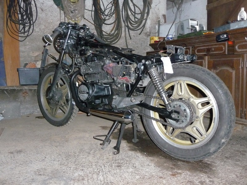

Ola !
Bon alors j'lance un nouveau post because l'hivernage n'est plus trop d'actualité PENELOPE will be bientôt back !!! Icon_rolleyes
J'avions laissé un peu tombé ma Penelope suite à quelques soucis persos mais aujourd'hui ça va un peu mieux alors le moral remonte un chouillas et du coup Penelope se remonte aussi PENELOPE will be bientôt back !!! Icon_biggrin
J'ai bossé un peu dessus ce week-end :
Primo, j'ai enfin désossé mes carbus et foutu un bon coup d'nettoyage en d'dans à coup d'eau bouillante et d'jus d'citron et c'était pas du luxe PENELOPE will be bientôt back !!! Fresse (pas d'tof mais rien d'impressionnant ...)
Deuzio : j'ai fait un peu de raccrochage de tout l'bazarre qui pendouillait dans tous les sens en commençant par le faisceau que j'ai un peu modifié mais pas trop PENELOPE will be bientôt back !!! Icon_razz ... et p'is j'uis ai r'mis sa roue arrière ... et remonté 2-3 bidules que j'sais même pas c'que c'est mais qui pouvaient pas s'nettoyer sans démontage PENELOPE will be bientôt back !!! Fresse
Troizio : un peu d'peinturlure sur le T sup et les pontets pour faire plus prop'e !
PENELOPE will be bientôt back !!! Crc110
c'est beau hein ? PENELOPE will be bientôt back !!! Herz
Ensuite remontage de l'échappement qui est aussi passé par la case peinture. Pour les mauvaise gueule : OUI mon moulin est crado d'chez crado mais ça part pas ... j'ai tout essayé et dès qu'il sèche il est recrado comme ça alors j'vais lui fout'e un coup d'peinture sur la gueule aussi un d'ces 4 PENELOPE will be bientôt back !!! 232856
PENELOPE will be bientôt back !!! Crc210
j'ai fait une tache de prop'e PENELOPE will be bientôt back !!! 759300
Ensuite montage à blanc des nouveaux échappements pour vouar comme c'est bô PENELOPE will be bientôt back !!! 860508
J'adore !!!!!!!!
PENELOPE will be bientôt back !!! Crc310
bestiale non ? PENELOPE will be bientôt back !!! 636766
Vous pouvez aussi remarquer que j'ai viré les cale-pieds ...... en fait c'est les repose-pieds passagers qui vont se transformer en commandes reculées maison PENELOPE will be bientôt back !!! Fresse si si ! ça va l'faire ! et pour avoir essayé j'peux vous dire que la position n'est pas super reposante PENELOPE will be bientôt back !!! 199266 mais alors par contre on s'dirait sur un dragster PENELOPE will be bientôt back !!! 166649
PENELOPE will be bientôt back !!! Crc410
Voilà pour le moment ! demain j'vais essayer de remonter mes carbus avec les joints neufs et tous les autres trucs machins qui vont d'dans pour la faire craquer un peu ! d'puis l'temps PENELOPE will be bientôt back !!! 232856
une dernière chose : en démontant mes carbus j'ai vu que le flotteur de gauche avait tendance à coincer un peu et restait bloqué en bas : du coup, j'pense que ça explique le trop plein d'arrivée d'essence, la montée de mon ralenti et aussi la présence d'essence dans l'huile : NON ?
z'en pensent quoi les spécialistes ? PENELOPE will be bientôt back !!! Suspect

oui,super contant que tu t'y remette
et l'echange t'en est ou ?

content d'voir que tout s'arrange PENELOPE will be bientôt back !!! Icon_wink
pour le flotteur ,ben c'est fort possible que tu ais trouver la panne PENELOPE will be bientôt back !!! Icon_study
par contre là t'y vas pas un peu fort quand méme PENELOPE will be bientôt back !!! 481977 j'pense qui faut que tu arrètes d'aller la voir apres l'apéro PENELOPE will be bientôt back !!! 631958 PENELOPE will be bientôt back !!! 67462

T' en as des beaux silencieux cheers

tu les as choppé où tes pots???
content que penelope (la salope) soit de retour sur les routes (ou presque), bientot un clash cb400n/zed500??? PENELOPE will be bientôt back !!! Fresse

Bon boulot OxO.
Mais t'étais pas sur un autre brélon à un moment ?

peinture sur le moulin obligatoire.... !!! Pour la teinte.... Noir??? PENELOPE will be bientôt back !!! 41946
Les cales pieds transformées en CR, j'attends tes photos.... PENELOPE will be bientôt back !!! Icon_wink

moi je voudrais savoir où t'as trouvé ta chaine , PENELOPE will be bientôt back !!! Suspect
a moins bien sûr que tu la garde parceque tu es un sentimental PENELOPE will be bientôt back !!! 8963
ne l'abime pas plus ,bientôt elle sera collector PENELOPE will be bientôt back !!! 481977

bsr ! sympa comme tout cette base c'est quoi ?? j'aime beaucoup les pots très court sa fait très arsouille PENELOPE will be bientôt back !!! Icon_twisted
pour la fuite bha oui si ton flotteur ne remonte plus ou pas très bien ben le gicleur ne se bouche plus du coup ben la cuve se rempli puis ben la ça coule PENELOPE will be bientôt back !!! 267850 a voir si il n'est pas percé ?

c'est quoi que tu appelles "tout essayé" pour nettoyer ton moteur?......
meme les fuites récentes sont encore la, tu te foutrais pas un peu de not' goule?.... Suspect

"OUI mon moulin est crado d'chez crado mais ça part pas ... j'ai tout essayé et dès qu'il sèche il est recrado comme ça alors j'vais lui fout'e un coup d'peinture sur la gueule aussi un d'ces 4 PENELOPE will be bientôt back !!! 232856 "
PENELOPE will be bientôt back !!! 264724 non non non non pas de peinture par dessus elle ne tiendra pas ! PENELOPE will be bientôt back !!! 821328
brosse métalique plutot fine pour les recoins et les ailettes ...
essence et brosse à dents et vraimment si ça ne part pas laisser agir un décapent puissant (j'ai pas de nom en tête)

qu'est ce qu'elle a ma chaine ? PENELOPE will be bientôt back !!! Suspect

Essence, gasoil, un pschit spécial tâche moteur, produit pour récurer les baignoires (ça marche bien sur les carrosseries pour les tâches d'huile et goudron), et p'is ch'ais p'us quoi d'aut'e .... t'as une meilleure idée toi ? PENELOPE will be bientôt back !!! Fresse parce que j'suis preneur là ! PENELOPE will be bientôt back !!! Icon_biggrin

Bah ouais ma poule, j'me doute que ça tiendra pas sur la merde PENELOPE will be bientôt back !!! Icon_razz
J'ai d'jà essayé l'essence et ça part pas .... quand je brosse à la métalique y'a p'us d'peinture ensuite PENELOPE will be bientôt back !!! 232856
Alors j'vais brosser et repeindre ! NON ? PENELOPE will be bientôt back !!! Suspect PENELOPE will be bientôt back !!! Icon_scratch PENELOPE will be bientôt back !!! Icon_study

elle tire la gueule entre le cale pied et l'amortisseur regarde elle n'est pas linéaire

t'as essayé l'huile de coude?.... Mondial

essaye ça !
PENELOPE will be bientôt back !!! V1613w500
et sinon si tu veux repeindre déja c'est peinture haute température et faut dégager la peinture donc brosse métalique et/ou brosse avec des poils durs que tu montes sur une perçeuse ça décap bien ... ma poule PENELOPE will be bientôt back !!! 726217
