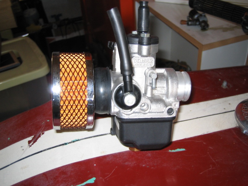

mz 50 café racer - Page 2 Fred_g35ce matin,j'ai fait péter le moulin... nickel!!!
je lui avait fait quelques bidouilles: cylindre et piston 150cm3 , ammélioré les transferts ,pour l'instant je l'ai fait tourner avec son carbu d'origine(22mm)mais un autre est en attente...un dell orto 25mm

mz 50 café racer - Page 2 8963 bon les commandes reculés, sont en place et çà va le faire...(pas évidentes à placer sur le petit MZ)
reste les détails de finitions et ce sera pas mal...
