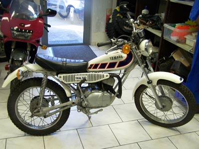

ensuite c'était ça:
mz 50 café racer - Page 5 Fda-d111
et après ,le top de l'époque !!!
mz 50 café racer - Page 5 Gti-d111

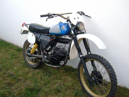

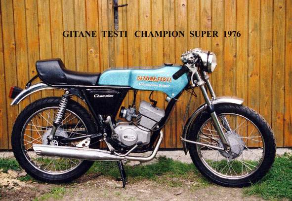

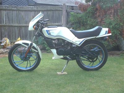

et puis après...
mz 50 café racer - Page 5 L-50ty10
mz 50 café racer - Page 5 03_79_11
mz 50 café racer - Page 5 Rd8010
mz 50 café racer - Page 5 Ktm_1211
mz 50 café racer - Page 5 Hva12511
mz 50 café racer - Page 5 198210
mz 50 café racer - Page 5 Lh2412
mz 50 café racer - Page 5 It11
je compte pas tous les 103 peugeot et les" bleues " qui me servaient à aller au port et qui finissait en tas de rouille avec le jus de poisson
