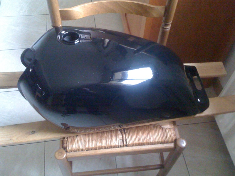

petit déterrage ,un ti peut de new du turboépluchebestio ,mise a blanc du réser ,deux fois car pas le temps de le peindre ,donc vous savez se qui c'est passer ,la merdasse de rouille 400xj  - Page 2 Imgp1013
Nombre de messages : 800
Motard depuis : 20 ans
400xj  - Page 2 Empty
MessageSujet: Re: 400xj    400xj  - Page 2 EmptySam 26 Fév - 11:35
l'apret 400xj  - Page 2 Img_0211
MessageSujet: Re: 400xj    400xj  - Page 2 EmptySam 26 Fév - 12:29
deux couches pour finir l'hiver a l'abri 400xj  - Page 2 Img_0214

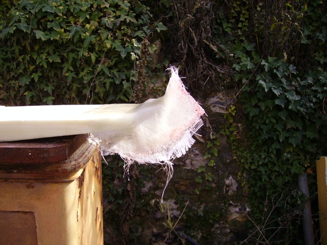

hello les hommes , bon j'abandonne l'histoire de train roulant de 550 gpz trop de taf pas pour l'avant , mais surtout pour l'arrière , au passage si ca intéresse un gus c'est a vendre en pièce ou en l'état , mais faut pas être feignant , sinon bas mon moule est près ,aujourd'huis cinq couche de cire ,et demain gel coat et tout le tralala , pas évident for ma gueule car j'ai déjà niques mon master pour faire mon moule , et oui grosse piche pas bon matosse , trop presser et tout et tout , le master et rester collé au moule , donc je vous raconte pas , enfin si , un moule qui ressemble a la planéité de verdun apres la bataille , mais comme je suis du genre patient et non obstiner j'ai passer encore des heures et des heures a rattraper mon moule et la j'y suis ..........
