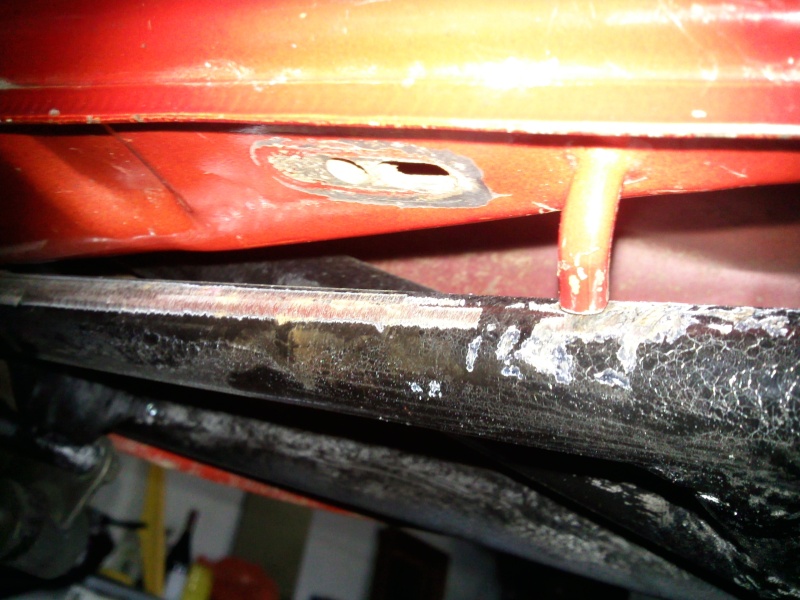

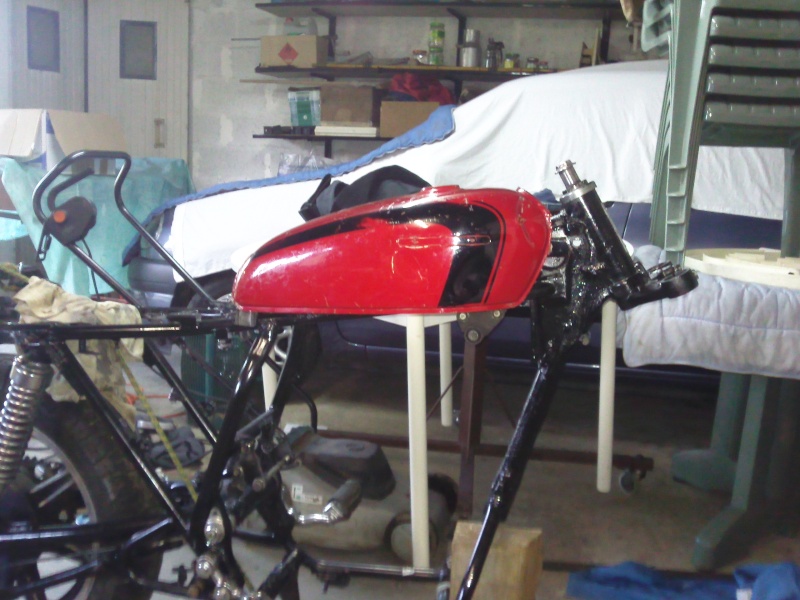

 | Sujet: Re: projet : dirt track Lun 28 Fév - 12:52 | |
| Le reservoir coince au niveau du cadre : soit je le laisse plus haut soit je le renfonce un peu mais je sais pas comment faire pour eviter de le percer : est ce que vous tenteriez ça ? | |

 | Sujet: Re: projet : dirt track Lun 28 Fév - 12:56 | |
| Moi,c'est plutôt le robinet de réservoir que je changerais! Sinon t'as beaucoup à renfoncé? | |

 | Sujet: Re: projet : dirt track Lun 28 Fév - 20:12 | |
| y a un coté le renfoncement est minime mais du coté droit c'est autre chose il faut au moins renfoncer de 1 cm du coté droit (c'est au niveau de l'angle du réservoir) | |

 | Sujet: Re: projet : dirt track Mar 1 Mar - 12:45 | |
| Comment vous feriez pour le renfoncer doucement ? | |

 | Sujet: Re: projet : dirt track Mar 1 Mar - 13:02 | |
| Avec un outil spécial :  Un peu artisanal je te le concède, mais très prisé à une certaine époque! De rien  ! | |

 | Sujet: Re: projet : dirt track Mar 1 Mar - 18:14 | |
| en toute honneteté jy serais allé au maillet ou marteau et cale bois, mais jsuis pas reputé ni pour ma douceur ni pour le soin |

- en toute honneteté jy serais allé au maillet ou marteau et cale bois, mais jsuis pas reputé ni pour ma douceur ni pour le soin
Tu chauffes l'endroit à modifier au chalumeau et tu y va avec une cale en bois en effet, normalement ça prend vite forme |

 | Sujet: Re: projet : dirt track Mar 1 Mar - 18:59 | |
| ok j'essaierai de la chauffer avec ce que je trouve .
Avec le chalumeau il faut y aller doucement pour ne pas faire des trou ? | |

 | Sujet: Re: projet : dirt track Mer 2 Mar - 20:07 | |
| Bon voila le resultat je ne peux pas le descendre plus de toute façon. Maintenant il faut que je trouve toutes les pieces qui me manque dans la colonne de direction pour enlever tout le jeu qu'il y a. Et à votre avis sur quelle machine je pourrai trouver une selle dans le meme genre que le TITI avec des ressorts ?  | |
