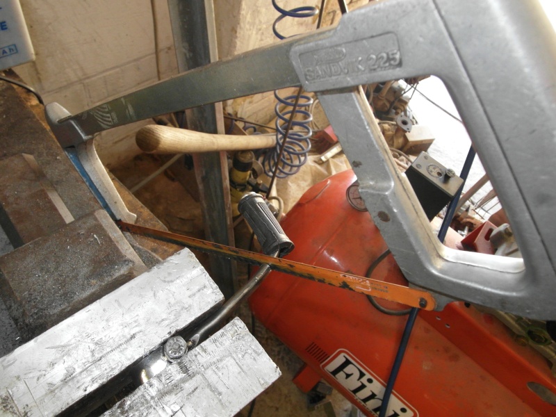

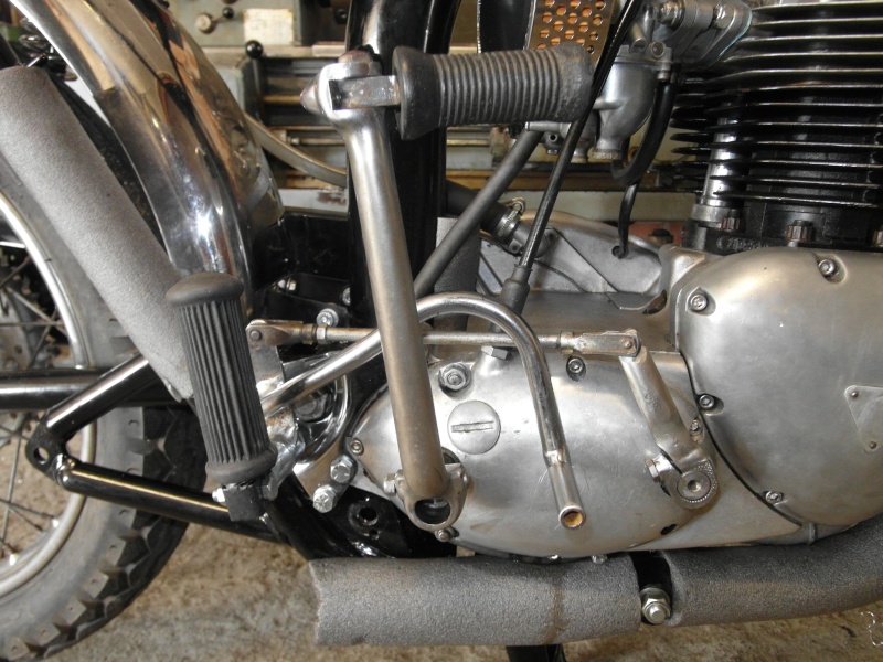

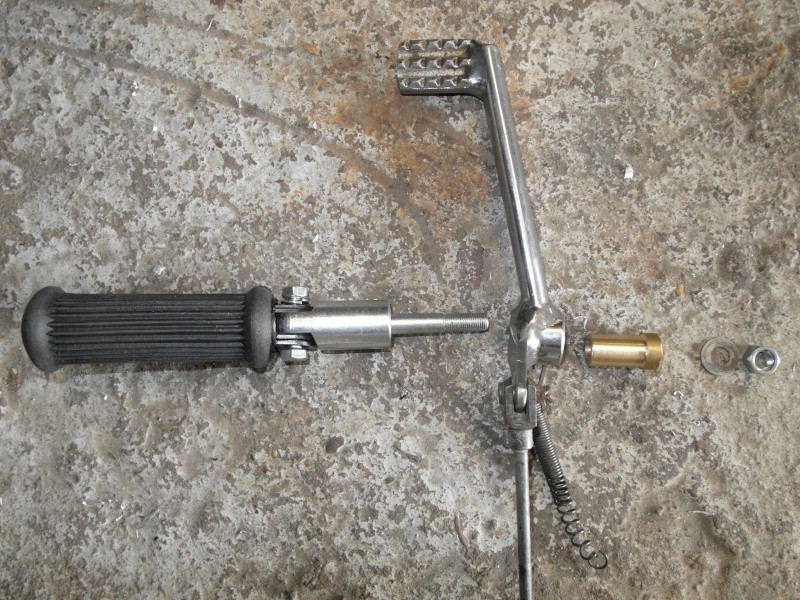

| Hop, opération 'commandes reculées'! J'avais acheté à la bourse de Wieze une paire de commandes reculées d'époque pour Norton (60€ la paire!!!) évidemment, il a fallu adapter... Tournage de 2 buselures en bronze comme pivots:  On ajoute une paire de repose-pieds pliables (kick oblige...) :   Ensuite, sacrifiçage du sélecteur d'origine (pas de panique il était ...'roots'):  Et ça donne ça (là, c'est avec le kick d'origine, pas idéal, je vais le remplacer par un kick repliable de T160):  et du côté frein: | |
