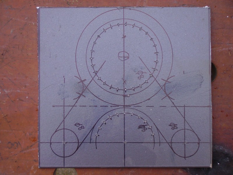

et le support tableau de bord, dans de l'alu de 4mm....
on trace, on pointe....
MON RF... WC... - Page 17 Imgp0632
on coupe, on lime...
MON RF... WC... - Page 17 Imgp0711

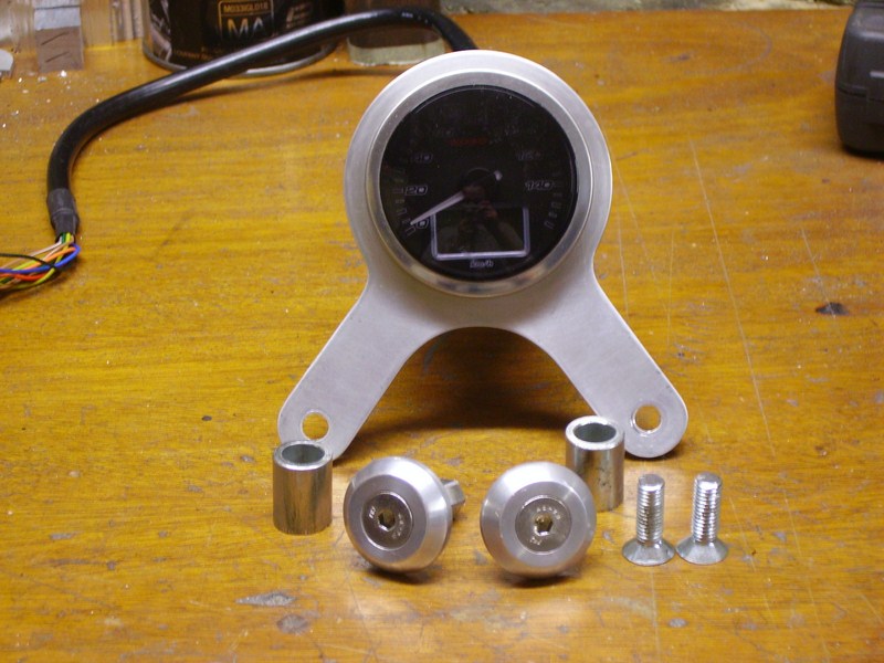

on figniole, et on y met une chinoiserie électronique, avé les 4 voyants qui vont bien (on ne les voit qu'allumés)
MON RF... WC... - Page 17 Imgp0712
et voila le poste de pilotage conductage presque finite...
MON RF... WC... - Page 17 Imgp0713
ca brille trop......... pale
