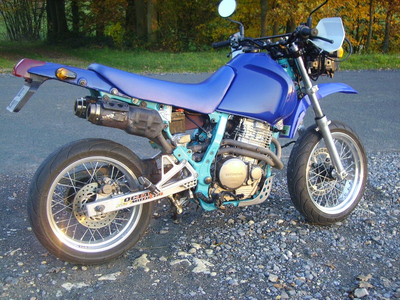

ah oui nan mais c'est un effet d'optique... elle est aussi rabaissée de l'arriere, beaucoup moins qu'a l'avant certes...
mais une fois rhabillée, ca plonge bcp moins...

sinon, j'ai fais mes essais routiers, et le résultat est au dela de mes espérences niveau comportement!... cheers
fini le coté approximatif typique des gros trails quand on les pousse un peu. c'est vif, tres vif meme, ca freine tres correctement (en regard aux performances de l'engin...), et ca ne bouge pas sur l'angle. meme pas ca se désunit en courbes bosselées!.... cheers
.franchement, si je n'étais pas autant avancé sur les autres pieces, je crois que je la garderais telle quelle.... drunken
entre les suspensions assez fermes, la hauteur de selle raisonnable, le freinage correct, l'empattement et le poids contenus, la position de conduite sur l'avant et le grand guidon, il y a vraiment de quoi s'amuser sur le réseau secondaire... pig
