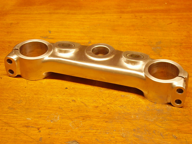

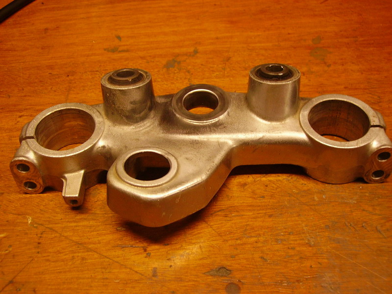

vu le temps qu'il a fait, j'ai passé une bonne partie du week end sur ca, et ce que j'allais pouvoir en faire...
MON RF... WC... - Page 3 Imgp0128
et j'ai taillé dedans.... pale
MON RF... WC... - Page 3 Imgp0129
et ensuite on lime, on lime, on lime on ponce, on ponce, on relime, et on reponce, et quand on a fini de poncer, on reponce encore....
bref, je n'ai plus d'empruntes digitales.... What a Face
mais bon, il est devenu presque présentable... Very Happy
MON RF... WC... - Page 3 Imgp0130
MON RF... WC... - Page 3 Imgp0131
je pense que je réutiliserai les silenblocs du guidon pour fixer le tableau de bord, mais on en n'est pas la.... Rolling Eyes

salut Woab!
Très joli!! ça a de la gueule. Quel patience affraid
Est ce que tu pourrais me donner les dimensions de tes silent bloc??
merci!!

faut reconnaitre,c'est du boulot propre,sur mon slr j'ai scié et mis une equerre en alu ,ça fait pas pareil MON RF... WC... - Page 3 7570 c'est bien d'avoir la patience quand on fait des modifs,quand je peint une piece ,en generale je suis tellement pressé de voir le resultat que je la remonte quand la peinture est pas encore seche ,sur le resultat final c'est pas top MON RF... WC... - Page 3 232856

MessageSujet: Re: MON RF... WC...   MON RF... WC... - Page 3 EmptyDim 19 Déc - 22:05
diametre intérieur: 12
diametre extériieur: 26

C'est sympa tout ça... moi j'avais pensé à virer les silent blocs à la presse et reboucher/repeindre le Té ... mais au final, je crois que je vais en faire un sur mesure... si j'ai l'accès a la fraiseuse dont m'a parlé un pote...
MessageSujet: Re: MON RF... WC...   MON RF... WC... - Page 3 EmptyLun 20 Déc - 8:07
c'est marrant, pour moi ca a été exactement la démarche inverse.... RM
d'abord, j'vais en faire un taillé dans la masse, puis non, je vais tailler dedans et virer les silenblocs... merde, il ne viennent pas (j'ai pas de presse)... puis, oh pis ca ferait des grosses patates dans le té, ca le fragilisera toussa....
bon, ben j'y fixerai le tableau de bord.... What a Face
