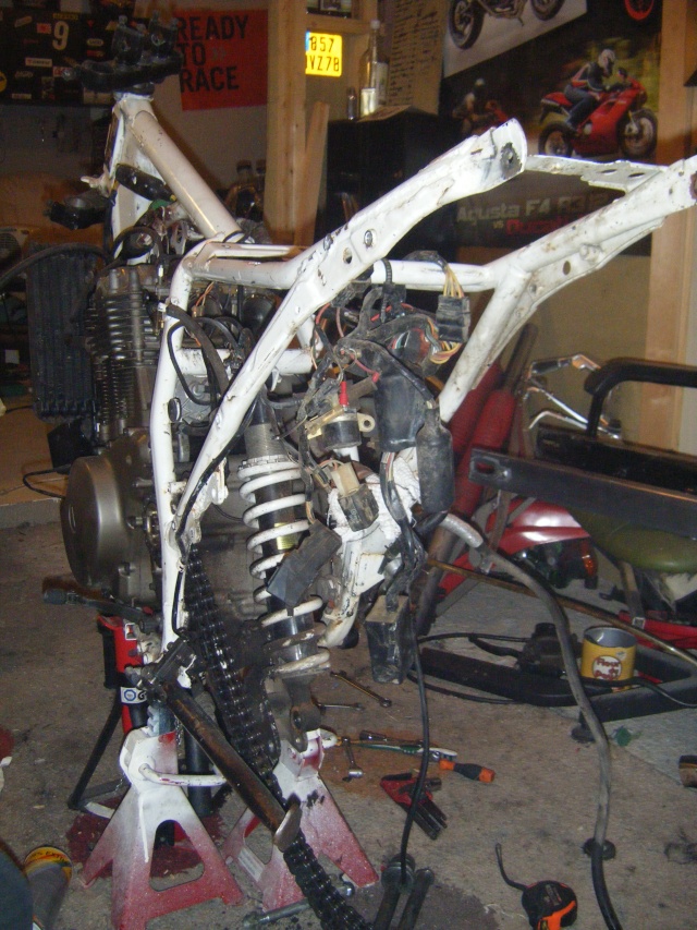

Je l'ai désossé:
Modif' 750DR Dscf2915
Puis nettoyé, poncé, appreté puis repeind le cadre, de meme que le bras oscillant:

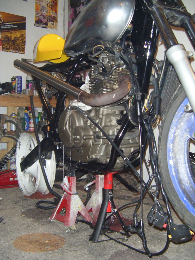

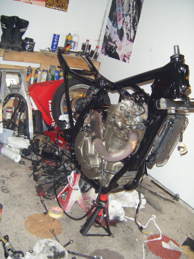

J'ai attaqué la ligne, à défaut de pas trop pouvoir avancé. J'ai reçu que ma fourche et je pense prendre une autre coque. J'ai aussi reçu ma jante arrière. Il me manque juste un porte courrone.
Modif' 750DR Dscf2918
Modif' 750DR Dscf2919
Modif' 750DR Dscf2920
J'ai coupé l'ancienne ligne juste avant le cintrage et j'ai emmanché le tout en force (et quand je dis en force, c'est en force). Une belle galère, mais ça bougera pas. je le braserais par la suite pour etre sûr et je dois commander des bandes thermiques noires (j'y réfléchis encore). Et si il faut, je cintrerais un peu le tout pour pas trop me cramer.
Dès que je peux lui faire faire un tour de roue, je la déplace à la place du Ducat', j'aurais plus de place et de lumière. Razz

MessageSujet: Re: Modif' 750DR   Modif' 750DR EmptyLun 17 Jan - 17:15
Ouais, je pense que tu peux cintré dès à présent et mettre une grille qui te sers de par-chaleur... parce que là, tu vas laisser la moitier du jambonau !
Modif' 750DR Empty
MessageSujet: Re: Modif' 750DR   Modif' 750DR EmptyLun 17 Jan - 17:20
C'est clair dev
Je vais attendre de finir l'assiette et que l'ensemble coque/réservoir soit bien en place. Comme ça je pourrais faire du pratique/esthétique.
Vu que je sais pas encore trop où va etre exactement le pot, qu'elle sera la position des cales pieds etc, je suis obligé de voir ça plus tard pale
