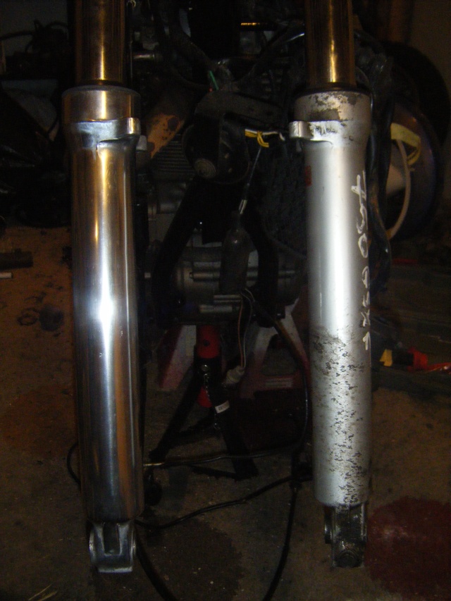

Hier soir, à défaut d'avoir reçu mes pièces commandées, j'ai poli la fourche (et mes doigts avec): Rolling Eyes
Et de un (une belle cochonnerie à gratter ces tubes):
Modif' 750DR - Page 2 Dscf2924 de deux:
Et de deux:
Modif' 750DR - Page 2 Dscf2926

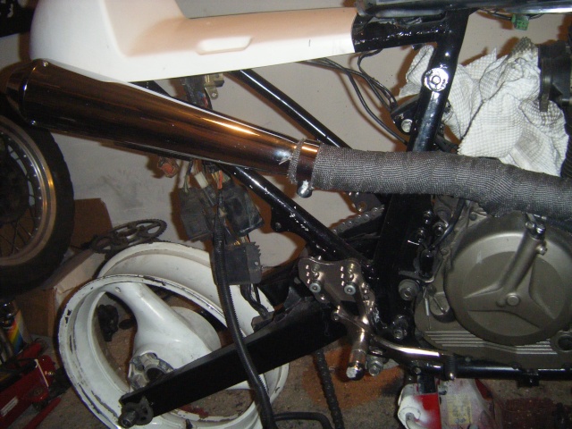

J'ai aussi trouver une solution pour la ligne pour qu'elle me cuise les jambes. J'ai réussi à couder une partie et je remboite un autre raccord qui a un angle léger dans le reste de la ligne. Avec les bandes thermiques dessus (que j'ai reçu), ce ne sera "ni vu ni j't'embrouille".

Mise en place de la ligne. Ras le bol d'essayer de cintrer, donc je suis passé au plan B en utilisant de la gaine d'échappement (faut que je fignolle encore le tout mais la base est là).
Modif' 750DR - Page 2 Dscf2910
Modif' 750DR - Page 2 Dscf2914

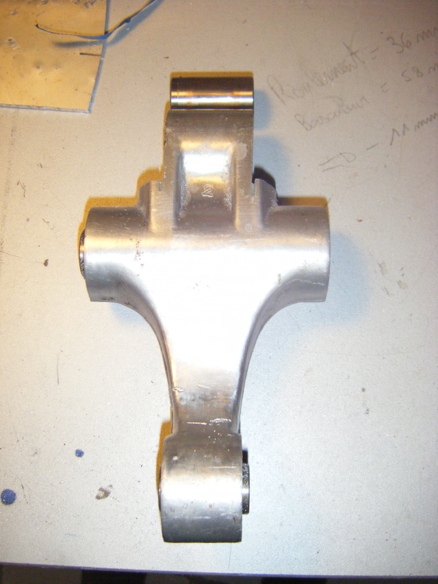

Puis, j'ai reçu l'amortisseur de Gsxr. Ca aurait été trop beau que ça passe tout seul. le haut va tout seul, mais au basculeur, ça le faisait pas du tout. Du coup, j'ai meulé le basculeur de 1,1cm de chaque côté pour que ça passe.
Avant:
Modif' 750DR - Page 2 Dscf2913
Après:
Modif' 750DR - Page 2 Dscf2912
Il faut juste que j'ai acheté un roulement plus long, mais de meme diamètre pour fixer le basculeur correctement.
Pis forcément, les biellettes, ça le fait pas non plus, donc faut que j'en fasse. Je m'y mettrais ce soir, j'ai un peu de temps.

A la place du roulement tu peux utiliser une bague de friction et installer un graisseur ? study
Modif' 750DR - Page 2 Empty
MessageSujet: Re: Modif' 750DR   Modif' 750DR - Page 2 EmptyMar 1 Fév - 21:34
Pour la bague de friction, il y en a une à l'intérieur du roulement (si c'est bien ce que je pense). Pour le graisseur, je vois pas à quoi ça ressemble? Tu peux m'éclairer s'il te plait? Wink
affraid et la resistance de la pièce scratch study
MessageSujet: Re: Modif' 750DR   Modif' 750DR - Page 2 EmptyMar 1 Fév - 21:41

Quelle pièce? Le basculeur? Rolling Eyes
Ca tiendra, c'est costaud ces trucs. Au vu de l'utilisation prévue à la base sur un gsxr et la contrainte que demandera le DR, je m'inquiète pas. De plus, ça travaille de haut en bas, les contraintes sont plus que supportables.
Enfin, ce n'est que mon avis Wink

MessageSujet: Re: Modif' 750DR   Modif' 750DR - Page 2 EmptyMar 1 Fév - 21:54
Oui , c'est bien la le problème !.... Modif' 750DR - Page 2 759300

Pour toi, ça tiendra pas? Tu verrais quoi à la place plutot?
Toutes critiques ou conseils sont bons à prendre Wink
MessageSujet: Re: Modif' 750DR   Modif' 750DR - Page 2 EmptyMer 2 Fév - 7:43
Je ne sais pas ... Je pense juste que chaque pièce mécanique est formée pour une fonction et une résistance précise ... Une pièce de cette importance j'aurais la trouille ...
Après , faut voir , c'est ton cul qui seras au dessus !... Modif' 750DR - Page 2 189811
MessageSujet: Re: Modif' 750DR   Modif' 750DR - Page 2 EmptyMer 2 Fév - 9:38
Je suis d'accord avec toi sur la résistance prévue initialement.
Au début je voulais la tailler dans la masse. Mais quand j'ai trouvé ce basculeur, je me suis rendu qu'il était lui meme initialement taillé dans la masse.
Du coup, c'est pour ça que je l'ai réduit. Il aurait été soudé ou assemblé, j'aurais pas touché.
On verra avec le temps. Je cherche pas la gamelle, mais si elle arrive, c'est comme ça Embarassed
pas vraiment, il est plutôt moulé, on voit le plan de joint.
