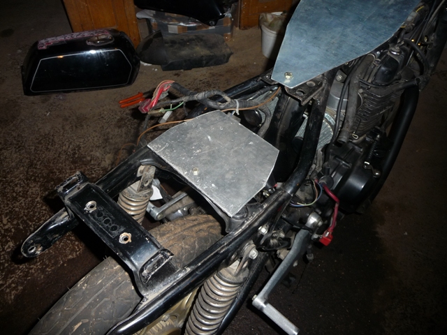

Au dessous de la selle va prendre place toute la merdasse d'elec !
Pour tout loger : une ch'tite pltine en alu et HOP !
Penelope .... ça va l'faire ! 311

Un p'tit montage à blanc du merdier :
Penelope .... ça va l'faire ! 610
V'là c'que ça donne avec la platine de selle par-dessus Very Happy
Penelope .... ça va l'faire ! 710
Et enfin, une fois la selle en place : on voit plus rien cheers
Penelope .... ça va l'faire ! 810

Tu devrais pas mettre le régulateur à cet endroit, il n'est pas ventilé et il va cramer.
Tu vois les ailettes dessue? C'est pour dissiper la chaleur, paske un régulateur ça chauffe. Et si tu l'empêches de refroidir, y crame.
Le meilleur endroit pour le placer c'est sous le phare, face à la route, mais pour des raisns esthétiques on le met souvent ailleurs.
Tu peux ptêt le mettre sous la plaque alu, au-dessus du vide que tu as laissé à la place de la batterie, on le verrait pas et il aurait de l'air.

En même temps je me dis que c'est ptêt fait exprès, vu que sous la selle d'Oxo y'a pas mal de courants d'air.
Mais c'est de l'air chaud, ça va pas non plus.
Et puis si ya de mauvaises connexions électriques ça peut enflammer les gaz.

J'pensais qu'ça suffirait comme ventil' ... avant, il était enfermé sous le cache gauche. .. mais j'ai de la place ailleur Very Happy
