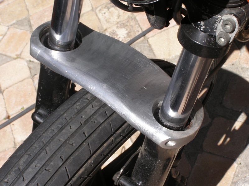

Modif du train av, pour permettre la pose d'etrier P08 ( Brembo ). Réalisation d'une ébauche en bois, permettant de faire usiner les pièce par un pote bossant sur commande numérique.
Transformation d'un GS 1000 Img_2310

Pose d'un rigidificateur de fourche, trouvé sur le bon coin.
Transformation d'un GS 1000 P8090010
