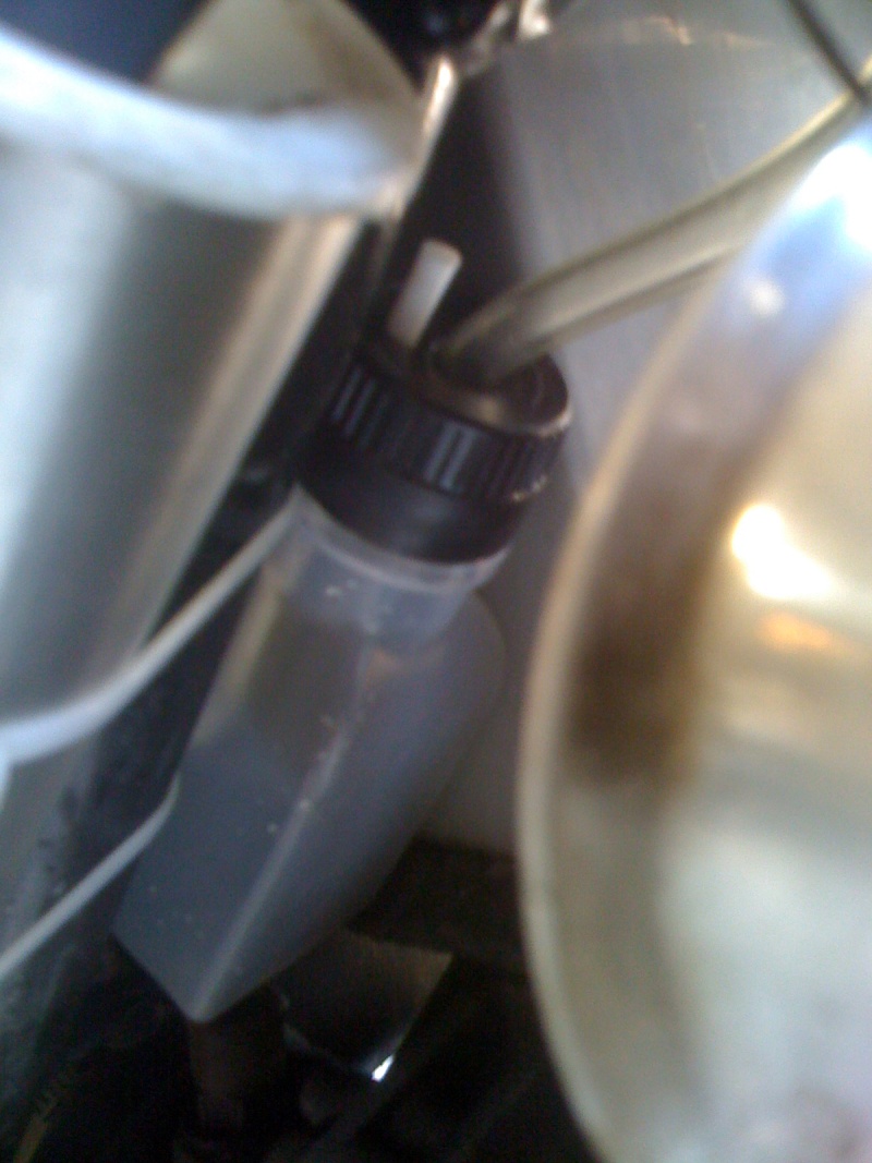

 | Sujet: Re: R100S de '77 de loiclux Mer 27 Avr - 10:40 | |
| V'la les photos, de mon sytème de reniflard pour l'acide de la batterie!! La sortie coté batterie avec la durite de trop plein!!  Le systéme récupérateur avec un petit tube de chupa chups pour la mise à l'air libre, afin d'éviter de rentrer en pression!  vue de dessus du bouchon!  la position sur la brele!!  V'la ça le fait j'ai tester hier soir en allant chez l'Burning, ben nickel l'acide coule dans la bouteille mais plus sur le cadre ni sur mes connections electriques ( ça m'a bouffer une cosse étanche, le plastoc c'est tout ramoli, j'ai plus qu'a refaire ma connectique  ). |

| Quelle merveille de technologie Zorg !....  |
|  | | Invité Invité
 | Sujet: Re: R100S de '77 de loiclux Mer 27 Avr - 10:57 | |
| C'est joli... Ca donne envie de... changer de batterie ! Non je deconne, va falloir que je me fasse ca. c'est super mal fichu pour une batterie speciale moto, quand meme... |
|  | | Invité Invité
 | Sujet: Re: R100S de '77 de loiclux Mer 27 Avr - 11:00 | |
| l'est un peu long le baton de sucette, non?... |
