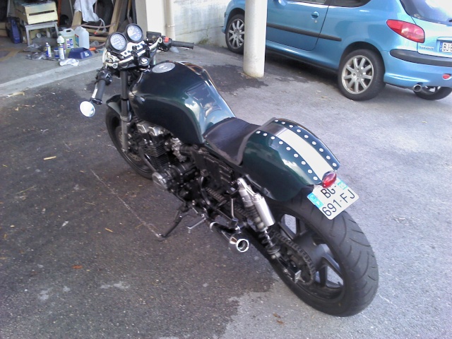

J'ai provisoirement attaqué le CB. Je dis provisoirement car je la garde sous le coude pour cette hiver. J'ai bien envie de faire un replica RCB avec. Faut que je cogite comment faire...
J'en pouvais plus de cette gueule immonde, notamment au niveau du cul.
Du coup, j'ai jouer de la meuleuse, de la fibre, de la peinture et du rivet.
De meme que j'en pouvais plus de ce bruit aseptisé, alors, j'ai à nouveau joué du megaton Laughing
A l'achat:
'tain, encore un seven fifty!?! 2011-017
Avec les pots full barouf et les caches latéraux en moins (toujours aussi moche le bouzin):
'tain, encore un seven fifty!?! 2011-018
Puis, j'ai dégoté une coque de Aermacchi. Problème, elle était trop fine. Je l'ai donc découpe en deux, élargie avec une bande d'alu 1mm, riveté et renforcée avec de la fibre, surtout au niveau de l'assise:
'tain, encore un seven fifty!?! 2011-019
Et hier, ça donnait ça avant que je fibre et que je cache le jour entre la selle est le réservoir:
'tain, encore un seven fifty!?! 2011-020
Cet après midi, j'ai installé le feu arrière, la plaque d'immat' et il faudra que j'abaisse le feu avant ainsi que les bracelets, que j'affine le garde boue avant et que je la lave car elle est crasseuse de chez crasseux.
Déjà, j'ai moins honte de rouler avec, elle a plus l'esprit rock'n'roll Razz

Voui...
c'est déja mieux Wink

eh tu es dechaine
hihi hihi hihi hihi
mais la tu veux en faire quoi shame shame shame shame shame

Joli p'tit cul ton 4 pattes BMW

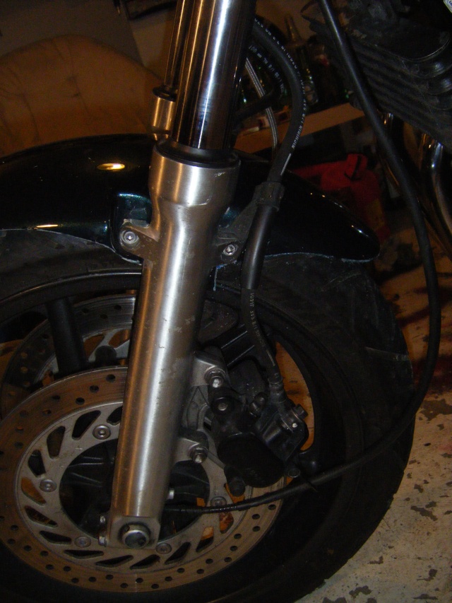

Bon, j'ai eu un pote au téléphone hier qui me disait que je postais pas des masses sur mes meules en ce moment (en gros que je foutais rien lol). Pas faux. Du coup, ni une ni deux, j'ai un petit peu rattaqué.
Donc, j'ai changé mes durites plastocs par des avia. C'est plus joli en plus de moins se dilater:
Avant:
'tain, encore un seven fifty!?! Dscf3010
Après:
'tain, encore un seven fifty!?! Dscf3011
Puis, j'ai abaissé le feux avant, le bloc compteur, les bracelets du clubman, découpé le garde boue avant, passé un pneu en 160 et installé un maitre cylindre de 750 GSXR de 2007 (si avec ça, ça freine pas, j'y comprend rien.)
J'en ai profité aussi pour ouvrir l'embrayage, virer les ressorts (cuits de cuits) et j'attend ma clé à créneaux pour le sortir et changer les disques:
'tain, encore un seven fifty!?! Dscf3012
C'est pas grand chose, mais c'est un début de plus...De toute façon, le gros du gros se fera dès la tombée des premières neige cheers
