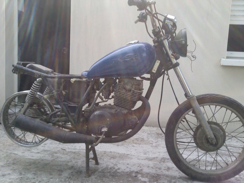

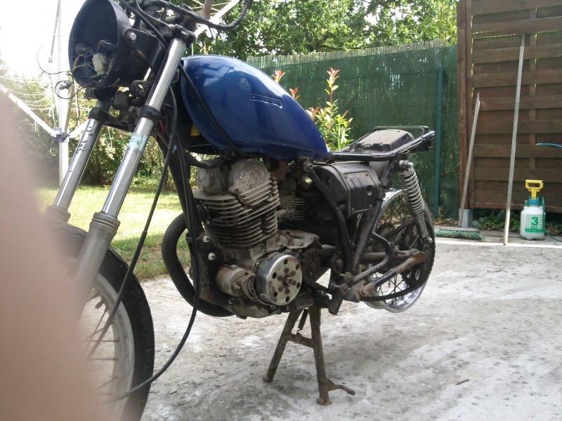

Salut, voila ma derniere acquisition une yamaha sr 250 de 82.
Y a pas mal de boulot mais sa va être sympa .
Voila les photos de la bete ce matin avant nettoyage, montage d'un pneu et changement du guidon qui est une grosse HD
Sr 250 Photo012
Sr 250 Photo013
Et petite question : est ce que le sr 250 peut demarrer sans batterie comme le xt et fonctionner juste à l'aide du coupe circuit sans contacteur ?

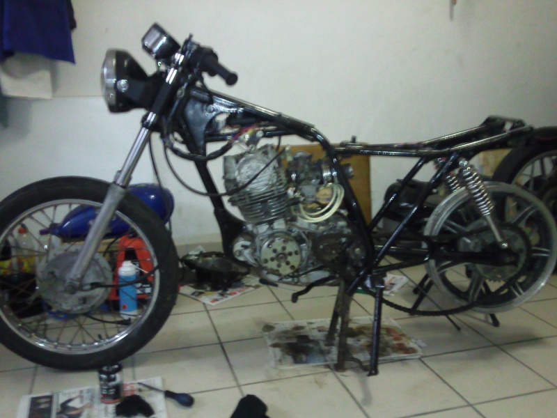

Voila l'avancé des travaux : peinture du cadre, démontage des carters pour vérifier si tout va bien, changement des pattes de phares, du guidon par un guidon de r100/rs et remise en place du compteur.
Prochain achat chambre à air, levier d'embrayage et le câble pour faire rouler un peu la bete qui n'a pas roulé depuis un bon moment.
Et également changement de la batterie par un condo. Comment faite vous pour choisir le bon condo, y a t-il des risques pour le redresseur/regulateur ?
Est ce que le condo suffit à alimenter le boitier CDI qui doit être alimenté pour le demarrage au kick ?
