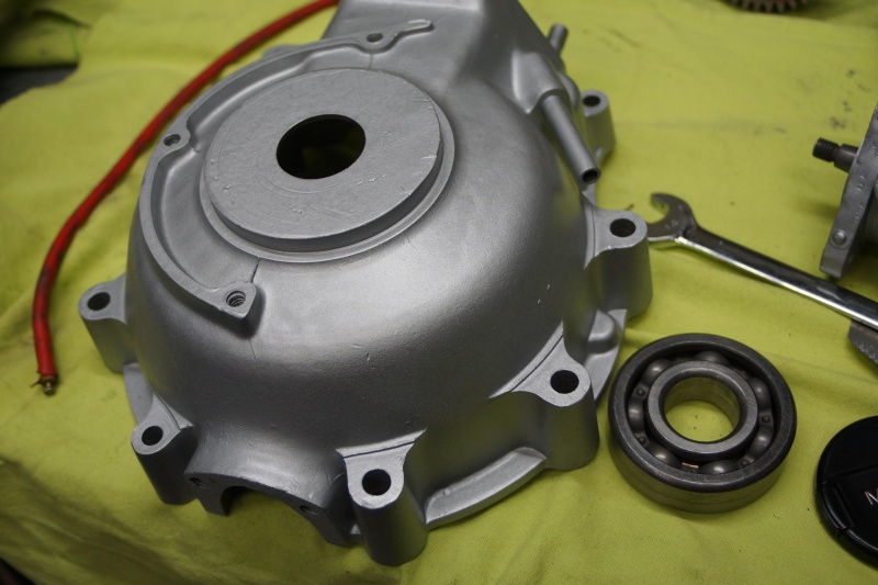

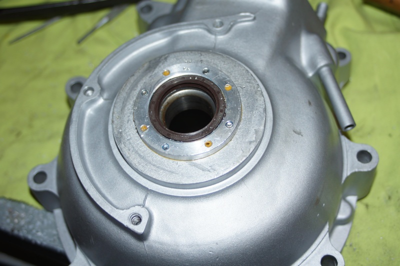

Ah les British, c'est des balaises, on s'étonnent que les Anglaises pissent l'huile,
évidemment ils mettent pas de joint. Donc réctif. made in France...

Ce sont des vis qui brident la nouvelle bague ?
C'est propre  Very Happy
Peut être la première anglaise qui aura droit à une vidange...

top la modif du joint torique !
...joint à lèvres  Wink
à moins que ce soit une gorge pour y mettre un torique  scratch
Chikko, éclaire-nous  study

Exact Matt, c'est bien un joint à double lèvres, d'ailleurs un tuyau,
je prend mes roulements et spi chez
http://www.123roulement.eu/rubrique-joint-rotatif.html
J'ai commandé 2 spi le vendredi à 12h30, et reçu le samedi à 10h00
et ils ont plusieurs qualités donc prix en fonction des besoins...

exact je me suis trompé de terme
va tu creer des empreintes/rainures  pour le placement des levres  sur le vilo ? j'ai remarqué a la refection de mon moteur que la vilo était marqué au niveau des levres

Fallait oser  Very Happy
J'imagine ce n'est pas toi qui a inventé cette modif., si ? Auquel cas je suis encore (un peu) plus blasé  drunken
connaissant l'artiste, il a beaucoup plus d'un tour dans son sac  Germ Germ
J'ai déjà fait ce genre de bidouille, sur la RS 750 du fiston, quand on voulait virer l'alternateur et depuis j'ai eu confirmation que cela ce faisait sur les Anglaises ( pisse l'huile) Donc pas de souci.

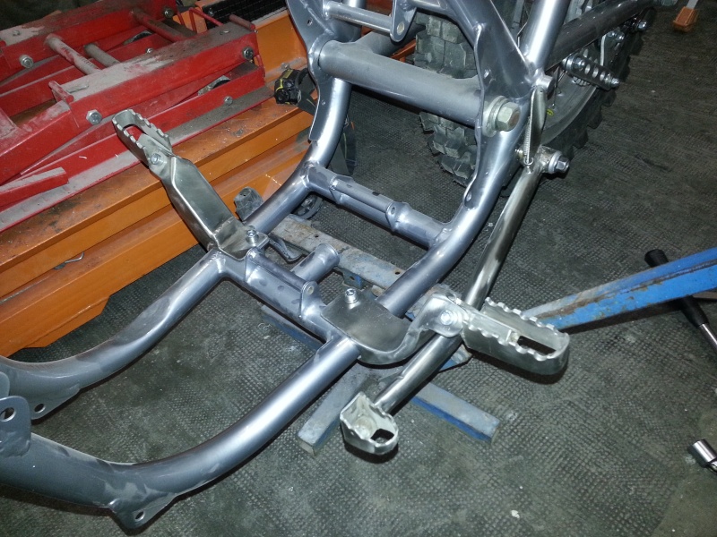

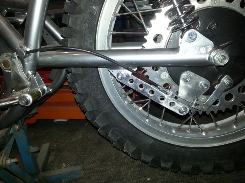

Bon, un p'tit bou tout les jours...
Pose des reposes pieds et de la pédale de frein, et raccordement par câble au tambour.
