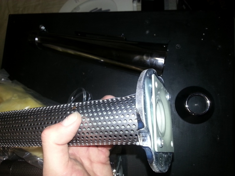

|  Pour moi, il s'agit d'un dbkilleur usiné dans la masse, il diminue la section et relie la sorti du cone à la mitraillette. Il est riveté au niveau de la mitraillette. J'aurais du prendre des photos | |

| - ludola a écrit:
- mick46 a écrit:
- la seule solution pour le bruit faut bricole un truc dans la sortie elle meme , genre tu coup un pied de meuble que tu trouve a casto ou brico depot et tu le fixe derriere la sortie , ca évitera de faire trop de bruit , j'avais trouver un tuto la dessus , si je retombe dessus te l'envoi
A associer avec une bonne laine voir même un DB killer...... le tube il faut qu'il soit dans le contre cône, là qu'il y a résonance Mes photos  J ai mis laine de chez dafy à la place de la jaune livré avec et niquel je suis passé devant des bleus pas mal de fois et rien. A wheels and waves je trouvais qu elle était discrète  |
