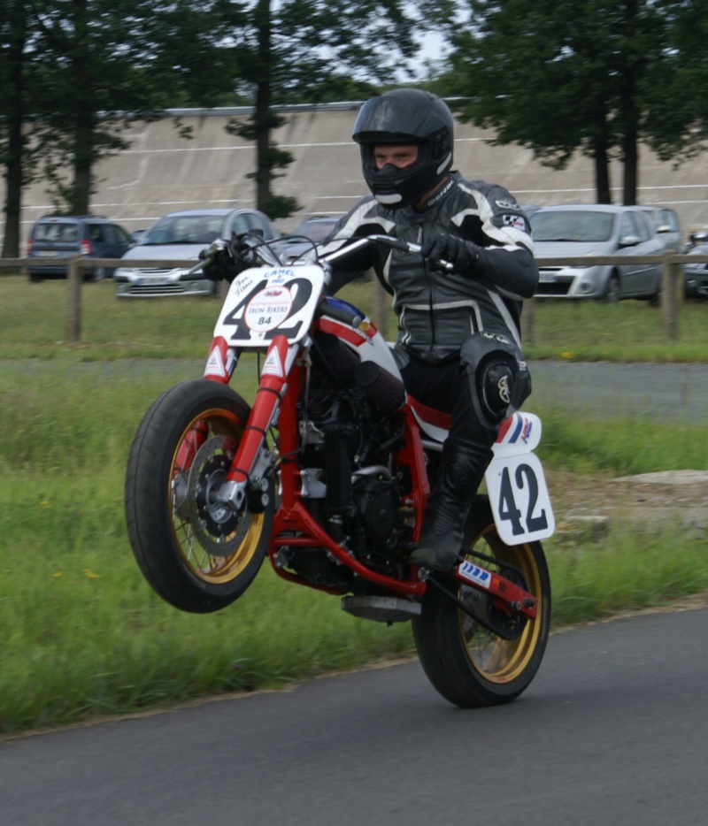

Salut à tous, les premiers essai dimanche à l'Iron Biker étaient surprenant.
Le fiston a juste retendu les rayons des roues...
Elle roule super, freine fort, suspension impec, on a mis les ressorts de l'africatwin dans la fourche de Triumph et mis des cales pour réduire le débattement .
Refroidissement sans problèmes, et mon gros doute a été levé, la conso.2,1 l pour les 20 minutes, ouf le réservoir ne fait que 4,5 l
Voila quelques photos.

Celle la elle est terrible c'est un photographe du repaire des motards qui la prise
mon fils et moi à la poursuite d'un cafra...

le cafra passe , le père suis , et le fils sort le pied , cheers idee idee idee

Heu non, a vrai dire, on passe tout les deux le cafra , faut pas déconner quand même.On est pas la que pour essayer...

rohhhhh le kiff !!!!
Honda RS 750 - Page 4 Empty
MessageSujet: Re: Honda RS 750   Honda RS 750 - Page 4 EmptyMer 20 Juin - 21:37
excellentes les photos!!! Merci cheers

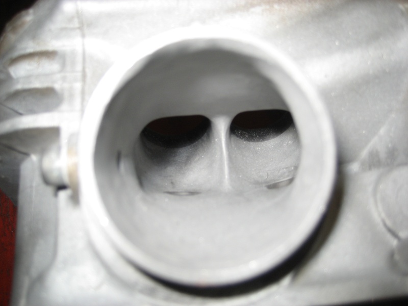

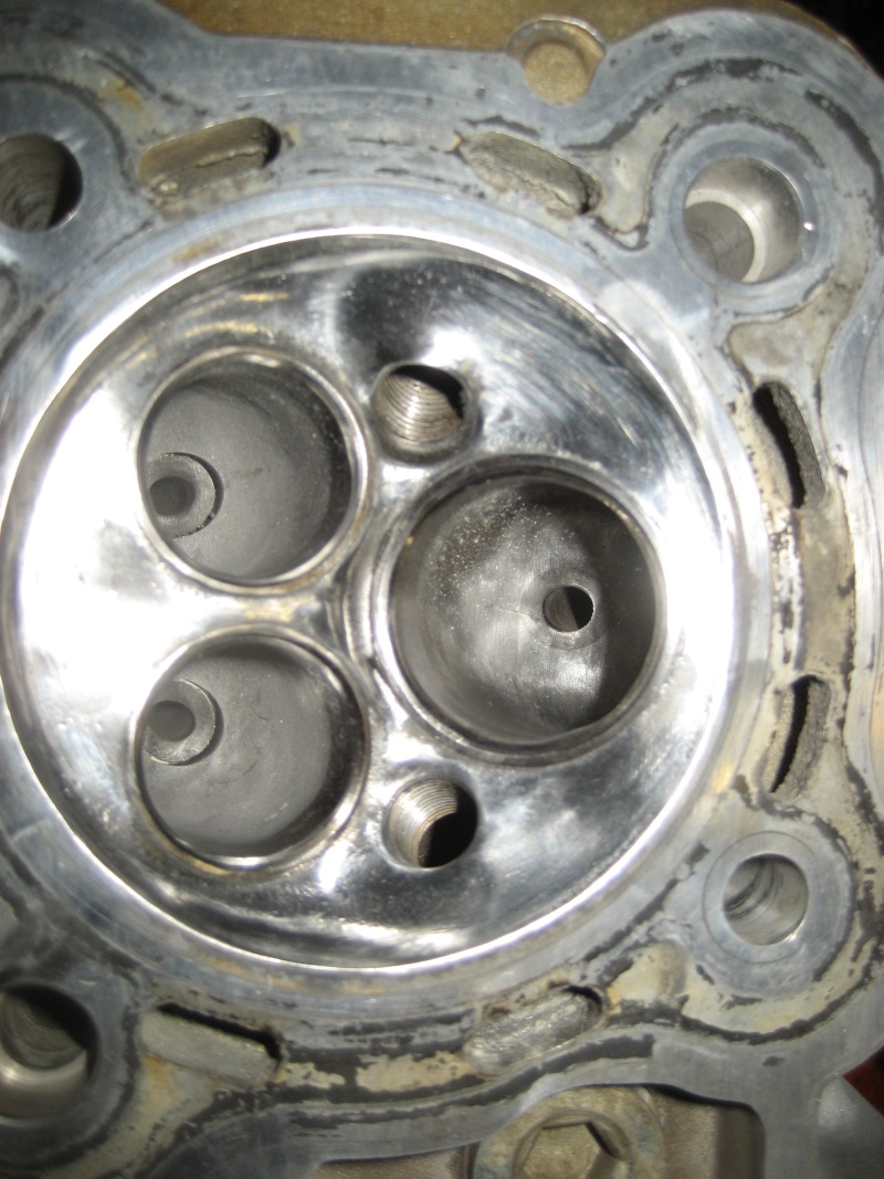

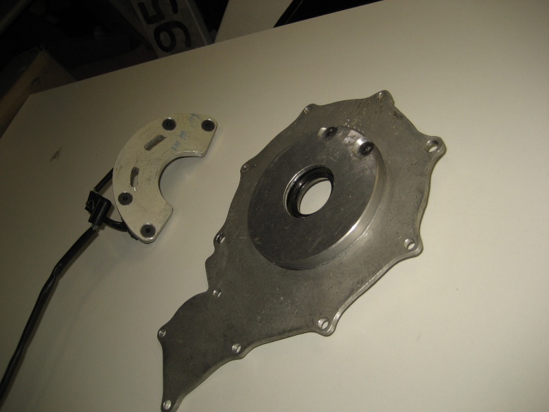

Voila les dernière modifs sur la 750 RS, maintenant que la p'tite sœur est terminée,
et comme on bosse sur les deux à la fois...
Moteur ouvert, GROS nettoyage des conduits, rabotage des cylindres, suppression du démarreur et de la roues libre,
de l'alternateur, réduction du volant magnétique et fabrication d'un support pour avance réglable.
Remplacement de la fourche par une de Speed Triple, et ce retaper un support d'étrier...
En ésperant avec tout ça gagner quelque chevaux!!!!!

Tjs aussi impresionné de votre talent 😘😘😘😘😘
Ta moto est superbe et ton projet a été mené comme un chef , un vrai plaisir de voir les progrès en photos 👍

une bete de course Wink bravo idee idee idee idee
MessageSujet: Re: Honda RS 750   Honda RS 750 - Page 4 EmptyLun 13 Mai - 19:41
Purée c'est grave le taf que vous faites VV le boulot sur les collecteurs!!! VV , j'ai hate de voir tout ça à Carole en juin, si jamais je tourne regulierement la bas, donc si vous y aller on pourra rouler ensemble.
Le choix de rouler en 17 s'est pour un panel de pneus plus fourni? vous ne roulez jamais sur un oval en terre?

Merci pour les compliments, pour les roues en 17 c'est effectivement pour les pneus sur piste.
Mon fils roule avec la 750 et mon gendre avec la 600, moi je roule avec un supermot, et le problème c'est que des ovales en terre, y'en a pas dans le coin, à ma connaissance, donc on roule en démo sur circuit...
