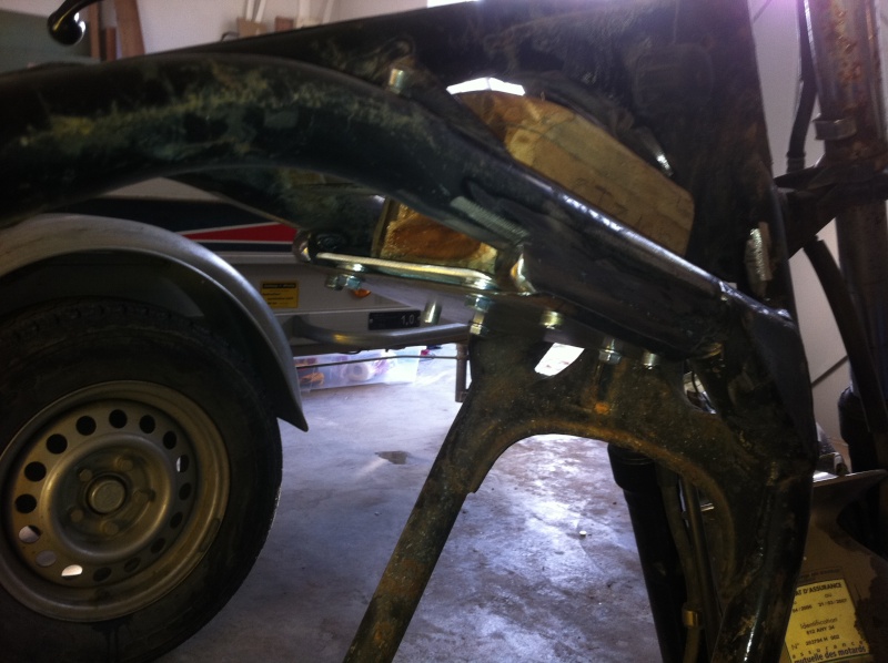

décentralisation des bobines ainsi que tout les éléments du faisceau électrique (une vrai partie de plaisir) !!
caférisation de mon CB750 Img_0719
avec pour projet de placer la batterie sous le réservoir ! (si c'est possible)
caférisation de mon CB750 Img_0720
pour cela j'ai du découper la jonction du cadre que j'ai ressoudé par la suite.
caférisation de mon CB750 Img_0721
Et fabriqué et batterie factice en bois pour ne pas abimer la neuve lors des tests.
caférisation de mon CB750 Img_0723

préparation du support pour la batterie, je double la paroi avec de l'alu en laissant un écart pour la ventilation.
caférisation de mon CB750 Img_0725
je vient souder sur mon cadre les carré de 14 préalablement percé et taraudé pour crée l'espace nécessaire a ma nouvelle batterie.
caférisation de mon CB750 Img_0810
vu d'ensemble
caférisation de mon CB750 Img_0812

MessageSujet: Re: caférisation de mon CB750   caférisation de mon CB750 EmptyLun 12 Mar - 18:41
t'as pas peur que la batterie prenne un coup de chaud au dessus de la friteuse ?? scratch
MessageSujet: Re: caférisation de mon CB750   caférisation de mon CB750 EmptyLun 12 Mar - 18:46
je me suis bien renseigné avant, y'a pas d'inquiétude a avoir. les batterie au gel son coriace Very Happy
autan avoir peur que l’essence chauffe dans le réservoir !
MessageSujet: Re: caférisation de mon CB750   caférisation de mon CB750 EmptyLun 12 Mar - 18:50
et t'as le droit de les poser à 90° ? je suppose que tu t'es renseigné Very Happy
les batteries de ce type peuvent se monter n'importe comment sauf le côté bornes à l'envers
MessageSujet: Re: caférisation de mon CB750   caférisation de mon CB750 EmptyLun 12 Mar - 19:13
Ouep pareils il ma dit que je pouvais a plat, sa posé pas de problème. Pour précision c'est une batterie au gel et non la batterie d'origine qui est avec acide Wink
MessageSujet: Re: caférisation de mon CB750   caférisation de mon CB750 EmptyLun 12 Mar - 19:14
rené moto a écrit:
tout a fait !! Wink
