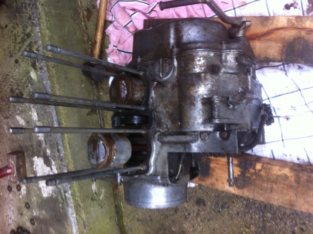

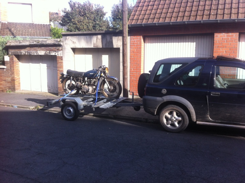

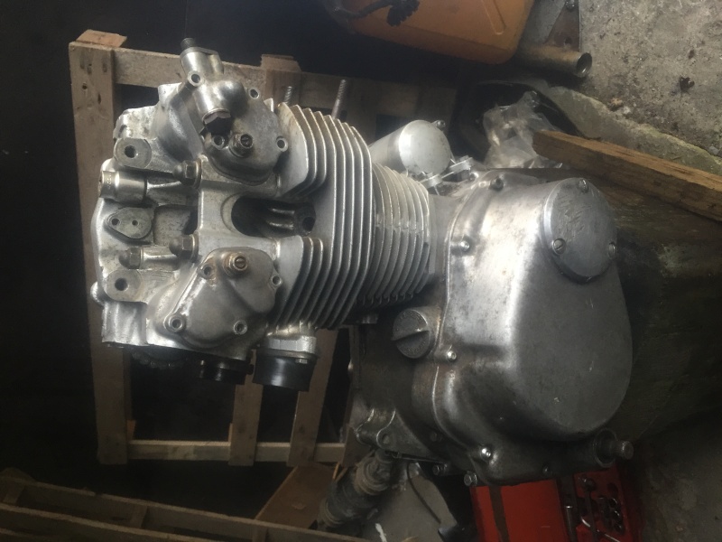

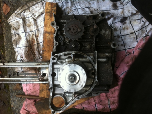

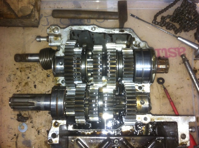

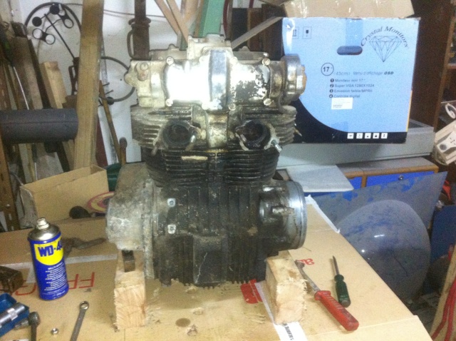

| Bonjour à tous Place aux images : Voila la belle que j'ai acheté il y a un an : Tout est cassé, il manque des pièces, le moteur est bloqué et pas de CG, une bonne base quoi   " /> Voyons ça plus en détails :   " />" />   " />   " />   " />   " />   " />   " />   " />   " />   " /> A l'heure d'aujourd'hui, j'ai changé les chemises , les pistons ainsi que la segmentations. Tout le bas moteur est remonté ainsi que les soupapes neuves sur la culasse, reste à revoir l'allumage et les arbres à cames à remonter avec la chaine de distrib, neuve aussi. Je ferai plus de photos ce weekend, celles ci date un peu. Les roulements de la colonne de direction et des roues sont neufs. J'ai reçu un kit poly réservoir et selle mais manque de chance il est trop étroit par rapport à la potence principale du châssis, modification à prévoir  . J'ai commencé à polir les fourreaux de fourche avec nettoyage en profondeur, changement de l'huile et des joints psy. Je devrais recevoir un nouveaux faisceau électrique complet. Un phare avant chromé est sur la route. Donc reste encore beaucoup de travail de restauration. Il faut que je me trouve un feu stop, des clignotants, et des bracelets. Le cadre a était poncé et repeint en noir. J'aurai bien voulu avoir des avis et un petit retour d'expérience concernant la modification d'un réservoir poly. Il faudrait que je le retaille sur une grande partie, donc passer par de la résine spéciale réservoir plus une produit à l'intérieur pour refaire une étanchéité. Est ce que c'est jouable ? Voilà , vous savez tout. A bientôt !  |

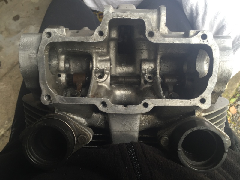

| Bon alors nettoyage de la culasse :   " /> Mises en places des nouvelles soupapes et des arbres à cames :   " />    " /> Et voilà le tout remonté, on essaie de trouver les bonnes vis parce que celles qui étaient montées dessus n'allaient pas du tout... :   " />   " /> Et petit nettoyage de la fourche pour un prochain remontage :)   " /> Et ne faites pas attention au bordel, c'est ma façon de ranger !  Voilà pour aujourd'hui ! Maintenant il fait que je me penche sur la question du : comment refaire le calage distribution ?!! Parce que je n'en ai aucune idée ...  Si vous avez des tuyaux, je suis preneur  |

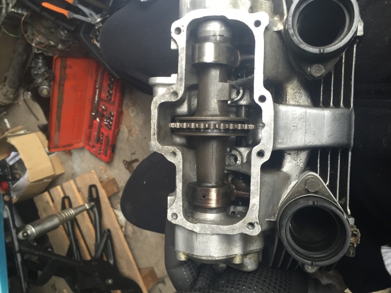

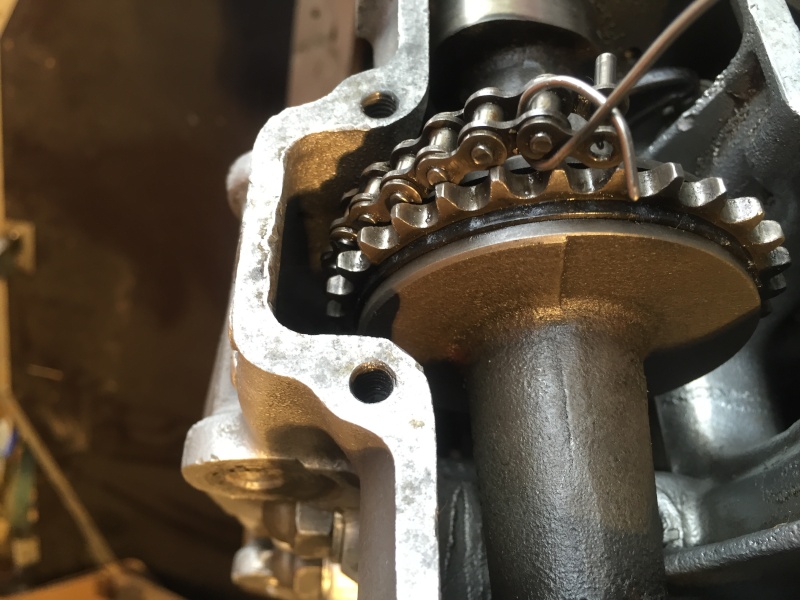

 | Sujet: Re: Caferisation d'un Honda CB 450 K5. Sam 14 Nov - 13:50 | |

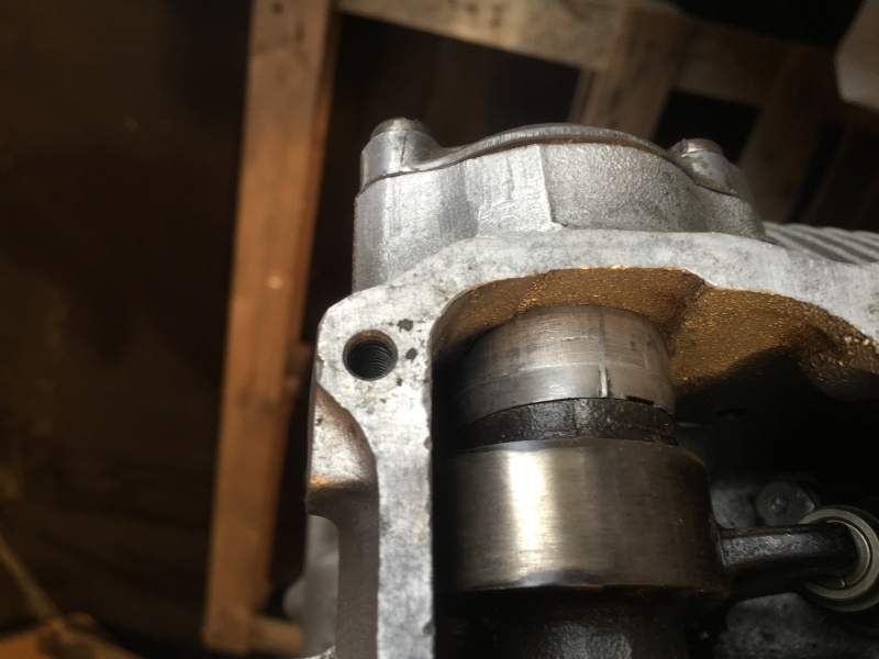

| Comme prévue, le calage de la distribution se complique... J'ai une RMT en anglais, et les images ne sont pas de bonne qualité... Sur les arbres à cames, j'ai plusieurs repères qui pourraient servir de guide mais je ne sais pas lequel choisir... Premier choix :   " />Bonjour à tous ! Deuxième choix :   " /> Troisième choix :   " /> Et enfin le repère coté culasse :   " /> J'ai besoin de votre aide sur ce coup là J'ai essayé un premier calage en prenant le trait qu'il y a sur la première photos, mais je devais avoir fait un demi tour de trop avec l'un des arbres car les 2 soupapes du cylindre 1 étaient baissées en même temps... voilà comment j'ai procédé : Mis le piston 1 au PMH, aligné les traits avec le marquage sur la culasse ( je les ai mis à l'horizontale ), puis j'ai refermé la chaine sans faire bougé quoi que ce soit. Je n'ai pas fait attention à la position des cames... Ce n'est pas la bonne manière, pouvez vous m'éclairer ? Oui , je sais, Gabarinovice  " /> |
 | Sujet: Re: Caferisation d'un Honda CB 450 K5. Sam 14 Nov - 16:30 | |
| Bon j'ai refait un essai, il a presque tourné un tour complet et là, c'est le drame ... Bloqué. Je jète l'éponge pour ce soir et j'espère que vous trouverez mon erreur ... |

 | Sujet: Re: Caferisation d'un Honda CB 450 K5. Ven 20 Nov - 16:41 | |
| chope une revue tech, vaut mieux, et ca te servira pour plein d'autres chose  sinon : http://www.hondatwins.net/forums/14-dohc-450-s-500-s-cb-cl-1965-1976 Bon courage pour la suite (malheureusement je ne peux pas t'aider concernant ce moulbif) | |
