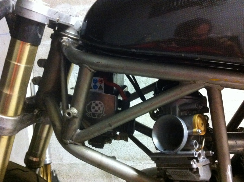

et tu penses la mettre où la batterie ?
Iciiiiiii
J'en ai profité pour souder 2 inserts M6 sous la boite pour fixer les supports d'origine des boud'fils.
Ducati 750 SS Cafe Racer - Page 5 Photo_13

Y'a pas a chier, ça va être une vrai tuerie ce SS !!!!!

Je suppose que le fait de mettre une bulle devient obligatoire pour proteger tout ca de l'humidité et des projection de flotte. Je sais que la bulle est prévue. Je reflechissais à voix haute en ecrivant .
Razz
Belle boite à baterie et super la petite touche Cagiva.
Ducati 750 SS Cafe Racer - Page 5 Screen11

Avec cette position de carbu, les niveaux de cuves ça va le faire ? scratch study
Tu rouleras pas par temps froid ? Twisted Evil
Nombre de messages : 5706
Ducati 750 SS Cafe Racer - Page 5 Empty
MessageSujet: Re: Ducati 750 SS Cafe Racer   Ducati 750 SS Cafe Racer - Page 5 EmptyLun 16 Sep - 10:03
Kissass
Les carbu ont moins d'inclinaison que d'origine. J'ai vérifié avant de souder quand même.
