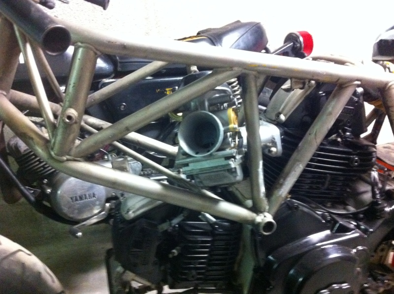

| Euh.... Dans l'immédiat je vais remettre les mikuni... Si je trouve une bonne occaz de FCR41 je mettrai ça. Je les mets dehors parce que c'est stylééééé !!!! _________________ A chaque jour suffit sa pelle...
 | Sujet: Re: Ducati 750 SS Cafe Racer Mer 11 Sep - 8:17 | |
| mes miku:BSA: ni ont jamais aussi bien fonctionné que depuis que j'ai monté un kit dynojet stage 2 , avec tes cornet obligatoire la tu pense le faire aussi ? ou tu tente stock et tu met les rond de coté pour le FCR  (mais mini 600E c'est trop cher je trouve) bonne bourre |

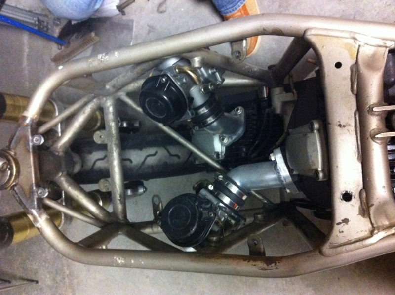

| Bon je suis allé monter ma pipe a midi. Impeccable !   Et test avec les futurs cônes d'admission.  _________________ A chaque jour suffit sa pelle...

| Bon la deuxième pipe est finie. Ça a e la gueule j'aime bien !
J'attaque le support batterie. Y a beaucoup de place au dessus du moteur du coup ! Mais j'ai prévu une batterie plus petite que l'origine (yb12 contre l'ancienne yb16)

| Pour les pipes c'est fini ! Donc j'installe le support batterie avec les supports bobines et relais... Après je verrai pour les palonniers des carbu. Le résultat me plait biiiiien !! :)    _________________ A chaque jour suffit sa pelle...
 | Sujet: Re: Ducati 750 SS Cafe Racer Ven 13 Sep - 6:42 | |
| pour le dedoubleur je sait qu'il existe plus simple , des tirage double qui permete de se passer de ca , demande a un guzziste ce qu'il pense des palonniers ... http://www.valdevit-motorcycles.com/poignee-accelerateur-double-tirage-xml-328-1125.html |
