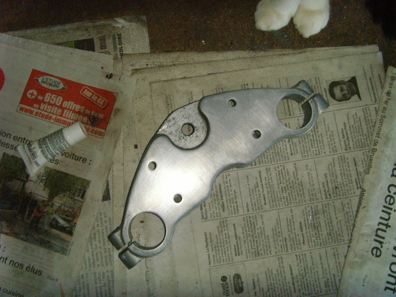

Fini de décaper les fourches :
[img]transformer une bouze en cafra. - Page 4 Snv33166[/img]
[img]transformer une bouze en cafra. - Page 4 Snv33167[/img]
[img]transformer une bouze en cafra. - Page 4 Snv33168[/img]
Si tous ce passe bien je peint le tous ce week end Very Happy

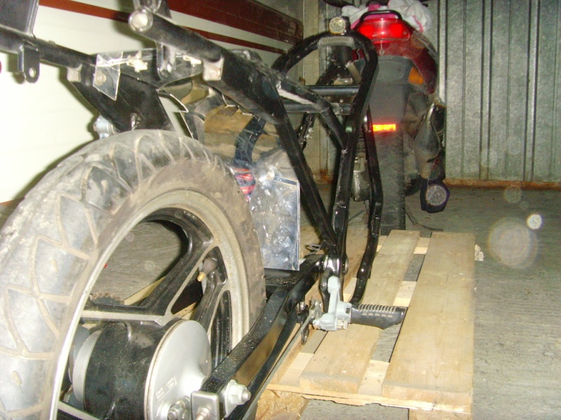

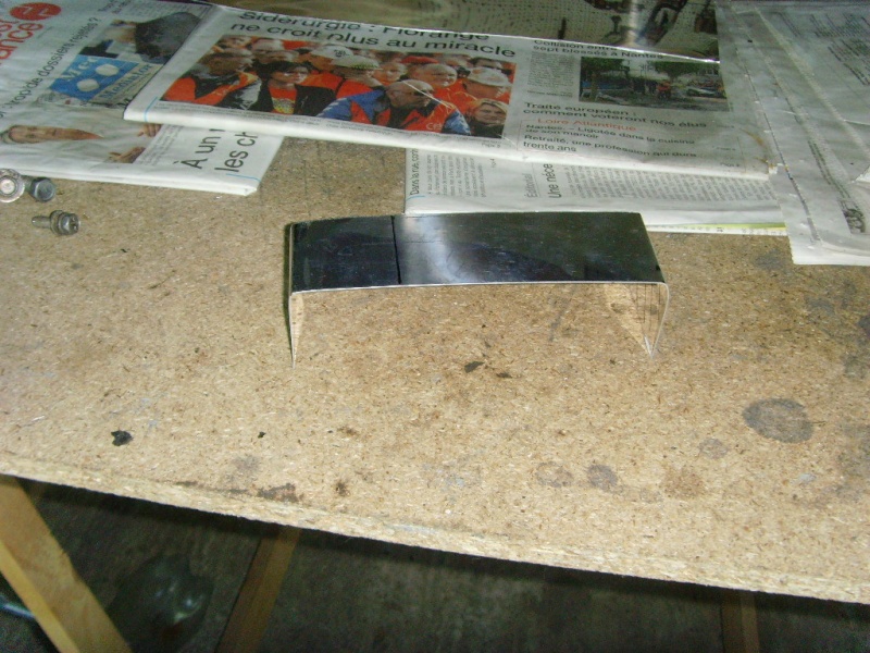

Bon comme ce week end il a fait trop froid pour peindre je me suis attaqué au garde boue, montage a blanc pour vous montrer :
avant :
[img]transformer une bouze en cafra. - Page 4 Snv33170[/img]
la plaque d'alu aprés découpe :
[img]transformer une bouze en cafra. - Page 4 Snv33171[/img]
[img]transformer une bouze en cafra. - Page 4 Snv33172[/img]
montage a blanc :
[img]transformer une bouze en cafra. - Page 4 Snv33173[/img]
[img]transformer une bouze en cafra. - Page 4 Snv33174[/img]
Demain je me coltine la finition, bien ébavuré comme il faut et fixer ça bien proprement.

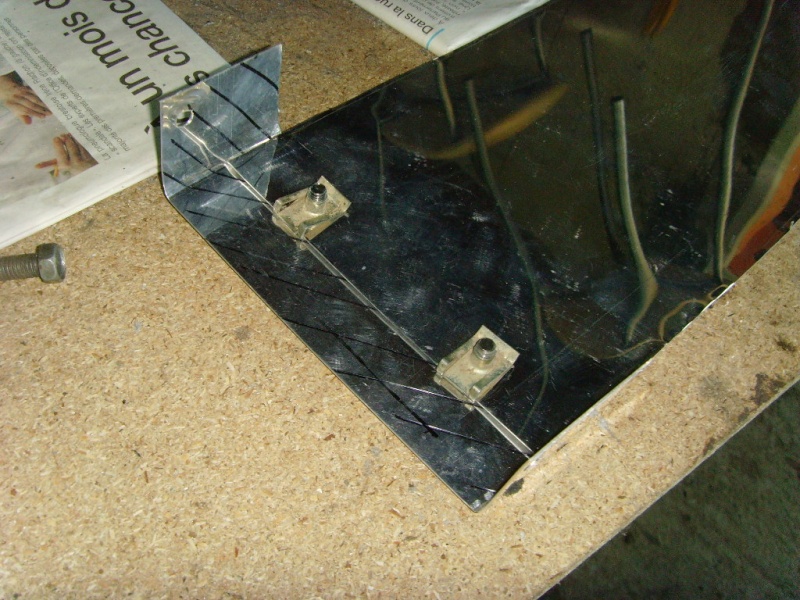

bonjour.
Fixation du GB arrière :
[img]transformer une bouze en cafra. - Page 4 Snv33210[/img]
[img]transformer une bouze en cafra. - Page 4 Snv33211[/img]
[img]transformer une bouze en cafra. - Page 4 Snv33212[/img]
[img]transformer une bouze en cafra. - Page 4 Snv33213[/img]
[img]transformer une bouze en cafra. - Page 4 Snv33214[/img]
[img]transformer une bouze en cafra. - Page 4 Snv33215[/img]
[img]transformer une bouze en cafra. - Page 4 Snv33216[/img]
[img]transformer une bouze en cafra. - Page 4 Snv33217[/img]
[img]transformer une bouze en cafra. - Page 4 Snv33218[/img]
[img]transformer une bouze en cafra. - Page 4 Snv33219[/img]
[img]transformer une bouze en cafra. - Page 4 Snv33220[/img]
[img]transformer une bouze en cafra. - Page 4 Snv33221[/img]
J'en suis pas spécialement satisfait scratch je pense en refaire un mieu adapter au cadre et plus propre plus tard.

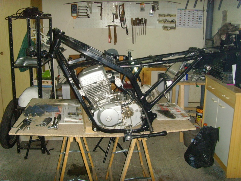

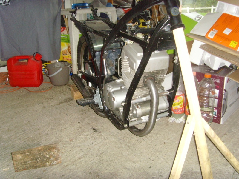

Mise en place du moteur dans son logement .
Agile comme je suis pendant cette "opération" j'ai eu le droit a une bataille avec mon RE de chien de merde qui m'a couter un cadre tomber par terre!! donc je vais avoir une retouche a lui faire! et c'est plutot chiant car avec ce froid de canard impossible de peindre en ce moment, donc fourche et tés de fourche en standbye.
[img]transformer une bouze en cafra. - Page 4 Snv33225[/img]
[img]transformer une bouze en cafra. - Page 4 Snv33226[/img]

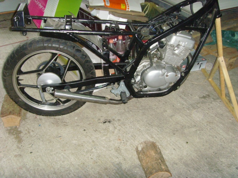

A l'heure d'aujourd'hui la bouze ressemble a ça :
[img]transformer une bouze en cafra. - Page 4 Snv33227[/img]
A la votre les gars c'est pour moi peace

c'est bien ça avance ! enfin c'est vrai que quand t'as entre 0 et 5°C dans le garage c'est dur pour le gazier et la peinure...
Mais la idee reste fraiche !

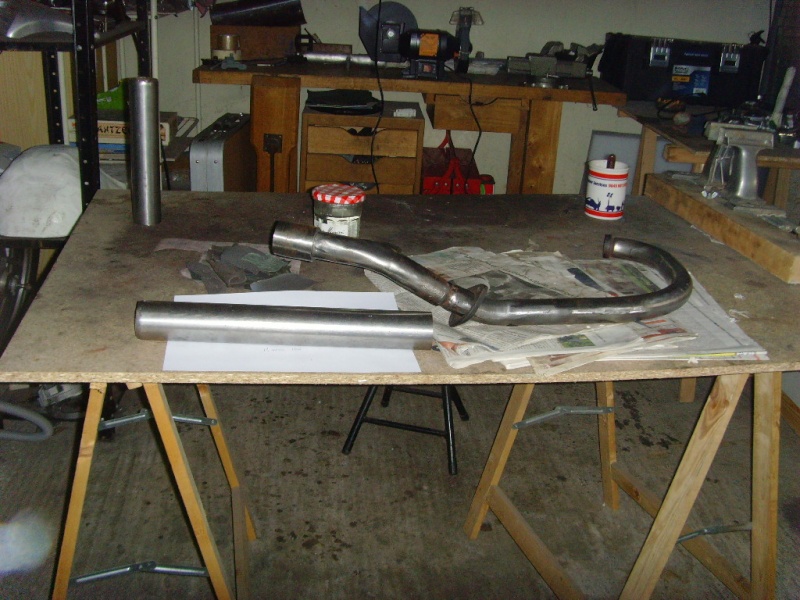

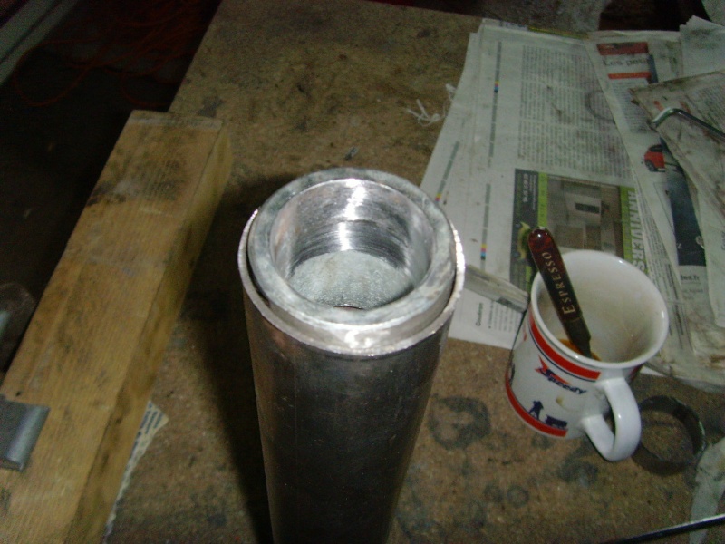

bon alors de l'alcool à coulé sous les ponts, par ce froid je ne peut pas faire tous ce que je veux donc je me suis attaquer a l'échapement. je ne vait pas mettre toutes les photos de découpe unsinage de l'entretoise ect ( tous simplement que j'ai la flème ) donc en gros voici le stade oû est rendue cette merde coréenne :

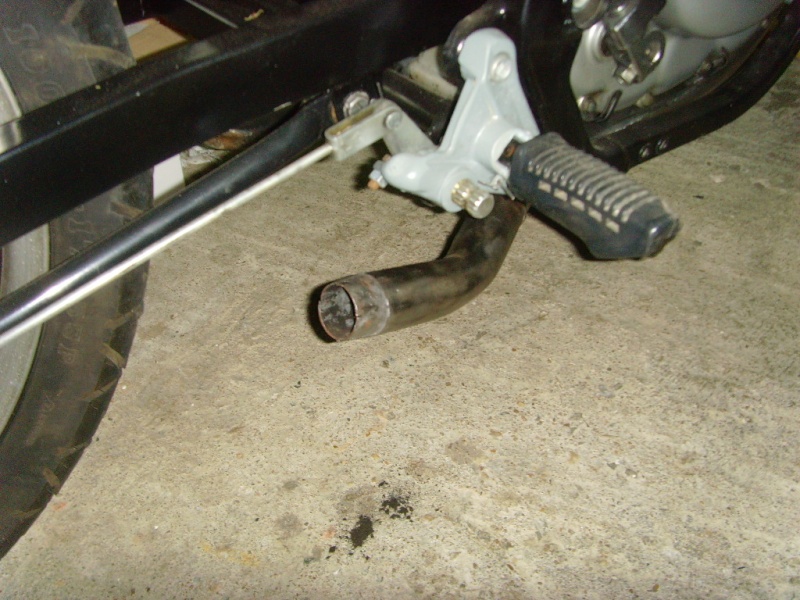

pour l'échappement je suis parti de ça affraid BSA :
[img]transformer une bouze en cafra. - Page 4 Snv33228[/img]
que j'ai découpé :
[img]transformer une bouze en cafra. - Page 4 Snv33229[/img]
et j'ai pris mon mal en patience :
[img]transformer une bouze en cafra. - Page 4 Snv33230[/img]
j'ai utilisé ça pour faire mon silencieux ( rouleau de tapis roulant ) :
[img]transformer une bouze en cafra. - Page 4 Snv33231[/img]
[img]transformer une bouze en cafra. - Page 4 Snv33232[/img]
[img]transformer une bouze en cafra. - Page 4 Snv33233[/img]
[img]transformer une bouze en cafra. - Page 4 Snv33234[/img]
[img]transformer une bouze en cafra. - Page 4 Snv33235[/img]
[img]transformer une bouze en cafra. - Page 4 Snv33236[/img]
[img]transformer une bouze en cafra. - Page 4 Snv33237[/img]
[img]transformer une bouze en cafra. - Page 4 Snv33238[/img]
[img]transformer une bouze en cafra. - Page 4 Snv33239[/img]
[img]transformer une bouze en cafra. - Page 4 Snv33240[/img]
[img]transformer une bouze en cafra. - Page 4 Snv33241[/img]
je l'ai monter a blanc, je suis content du résultat Very Happy
c'est parti pour la finition : pattes de fixations et polissage pig
Effectivement ton établis parait un peu frêle...

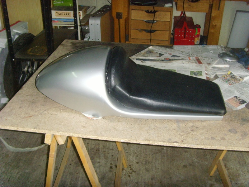

Je lui est acheté sa coque arrière au blackscouille dev
bon état,bon achat. Le gazier a dû bien s'amuser a emballer tous ça Kissass
bref la voici a son arriver :
[img]transformer une bouze en cafra. - Page 4 Snv33242[/img]
[img]transformer une bouze en cafra. - Page 4 Snv33243[/img]
[img]transformer une bouze en cafra. - Page 4 Snv33244[/img]
[img]transformer une bouze en cafra. - Page 4 Snv33245[/img]

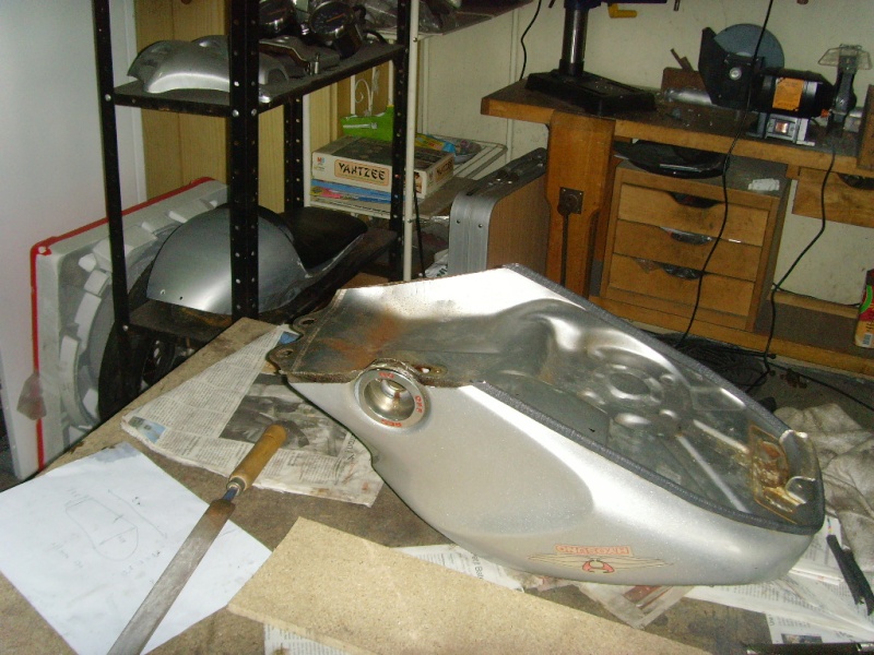

Donc comme je compte la peindre, je lui es fait un p'tit ponçage dans les normes :
[img]transformer une bouze en cafra. - Page 4 Snv33310[/img]
[img]transformer une bouze en cafra. - Page 4 Snv33311[/img]
