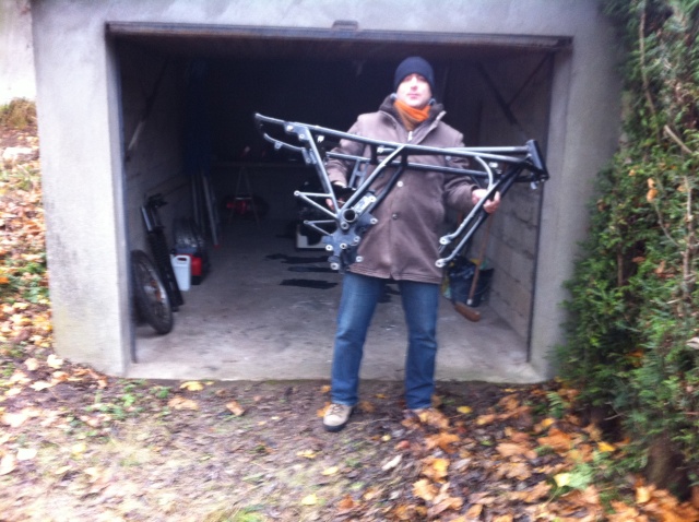

DUCATI 860 GTS - LAYS IT ON THE LINE Cadre10
DUCATI 860 GTS - LAYS IT ON THE LINE Bras_o10
DUCATI 860 GTS - LAYS IT ON THE LINE Bequil10
Le cadre, le bras oscillant et la béquille centrale, vont se payer une beauté complète.
De préférence une peinture liquide en cabine en noir satin ou mat.
Au départ j'étais parti pour ne faire qu'une retouche à la bombe sur la zone chauffée lors du redraissage,
mais je me suis dit que la brèle méritait mieux.

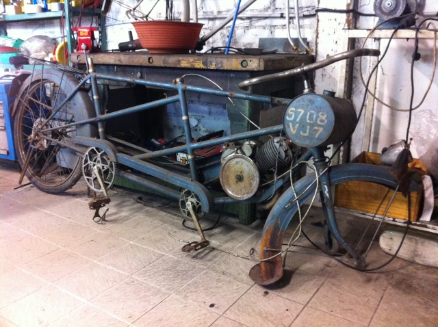

Aller, quelques photos exclu de ce qui se prépare ici et là dans ce bouclard.
Une jolie machine d'avant guerre, avec moteur deux temps à magnéto
Presque complet mais y'a du boulo ! ! !

Une photo de bibi avant départ pour peinture.
Pour dire que je suis capable de porter ma brèle et sans faillir
DUCATI 860 GTS - LAYS IT ON THE LINE Img_4415
Y'a pas de triche....
L'échafaud représente 80% du poids sur un 860gts What a Face
