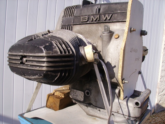

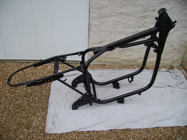

| Bon je crois que tout le monde s'en  mais comme mon père fait du beau boulot, je post quand même: -le cadre (avant arrière) ainsi que le pont, la béquille et les jantes sont passées en peinture epoxy noir brillant: 180E   On hésite encore entre les laisser toute noire ou faire une bande sans peinture sur le rebord - disques retravaillés, support de disque ajourés (le poids c'est l’ennemie  ), une tradition familiale...  La suite: -Le moteur a été scellé en découpant des plaques en bois pour bien tout reboucher--> direction le sablage.  Et dans un futur proche: - poignée d'embrayage (axe usé) - trouver un neman (l'est caké  ) - trouver le joint pate de freinage arrière-pont: ça se fait plus chez bm... - récupérer la boite  ça va faire mal au c** - commandes reculées (rené!), bulle avant, selle, faisceau elec, batterie... | |

| Sa avance bien  , et c'est propre, , ils ont été resurfacé les disques? Par contre comme dit sur un autre sujet, le sablage d'un moteur non démonté......... très trés risqué! | |

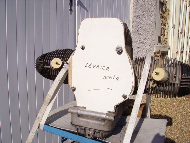

| -Pas possible de les resurfacé à la machine, il y a un genre de voilage qu'il faut conserver si j'ai bien compris, la machine ne sait pas faire. Donc retravaillé à la main pour les déglacer. -Pour le sablage moteur, on est au courant (même si je veux bien le lien du post) MAIS: le moteur est peu démonté et il va aller non pas dans une petite sableuse comme les autres pièces mais chez un pro qui a une pièce, un système de pistolet etc, toute a été rebouché avec minutie, ça se voit pas mais chaque trou à risque a été rebouché avec en plus un vrai joint au silicone | |

| ça a l'air de bien le faire pour les freins, Pour le sablage, on a évoqué le sujet sur divers post, sans rentrer vraiment dans les détails, mais si tout à bien été bouché au joint ou a la pate à joint sa devrait le faire, et si le nettoyage est fait avec soin pour qu'aucune particule de sable rentre ça ira. Perso pour utiliser du sable, de la bille de verre et du média dans mes sableuses, je préfère démonté, pour un moteur dans tous les cas il doit pas rentré dans la 500 litres, comme ça je me pose pas la question  . | |

| Arf, je me rend compte que j'ai pas posté les bonnes photos du moteur:   On voit mieux le travail pour bien reboucher. Rassuré? | |
