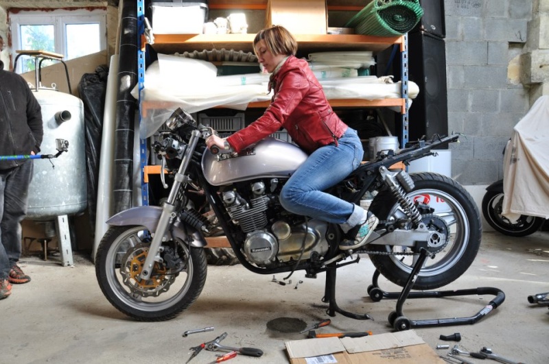

| Paire de bracelet LSL rendu alors une petite phot pour avoir grossièrement la position de conduite :  Les échappements aussi étaient rendus, Donc on remet le moulbif dans le cadre, et montage a blanc des échappements:    Ce qui nous permet également de finaliser le cadre, souder 2 ou 3 pattes manquantes |

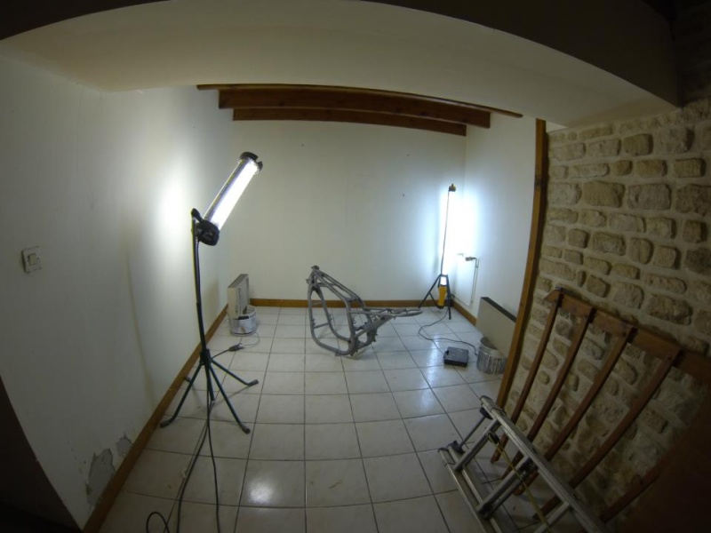

| Place au sablage et à la peinture Alors le cadre sabler et prêt a mastiquer:  Et là le cadre peint dans notre cabine de peinture improvisé:  Pour info c'est un noir pour cadre de chez Restom, J'ai vraiment galéré avec cette peinture Si quelqu'un a déjà utilisé cette peinture merci de me faire partager votre expérience Une peau d'orange est monté a certain endroits, Comme si ma peinture n'était pas diluer, pourtant j'avais une dilution à 20% ... |
 | Sujet: Re: Caferistaion 750 Zeph' Jeu 21 Fév - 12:23 | |
| Je me suis fais avoir aussi, peinture de merde, j'ai aussi dilué un peu plus que préconisé et franchement bof... En plus tu vas avoir le bonheur de te rendre compte qu'elle saute au moindre impact Fait un test sur une zone non visible avant de tout remonter, quitte à recommencer pour un VRAI epoxy... En tout cas du beau travail que tu nous fais ! | |
