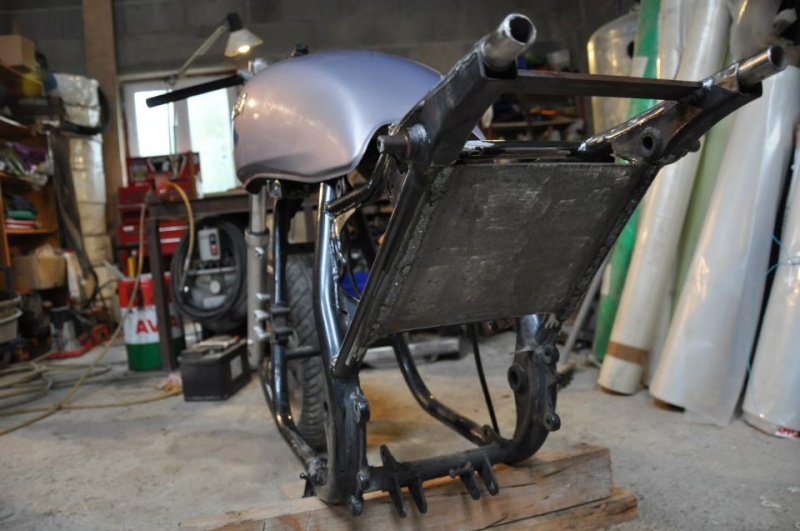

Soudage d'un passage de roue pour éviter les grosses projection d'eau sur les filtres les filtre a air :

Et ensuite on dégage toutes les pattes qui ne servent a rien sur le cadre,
C'est fou tous ce qu'il y a en trop comme ferrailles sur ces étrons,
Et pour info la boucle arrière n'a pas était faite avec du tuyau de chauffage (Pas le bon diamètre, il me semble que le tuyau de chauffage doit faire 27 mm) or le cadre était constitué de tube de 25 mm donc pour avoir une bonne continuité j'ai trouvé du tube acier de 25 mm et d'épaisseur 1.5 mm, ça se cintre très difficilement, mais a force de tentative ça le fait !
tu est sur que le pneu ne vas pas touché le passage de roue scratch
Tu sais que tu m'as mis un gros doute ... hehe
Mais non je ne penses pas que la roue touche le passage de roue :)

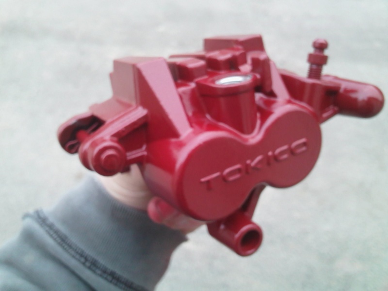

Alors ce week end je me suis encore tapé une grosse session de sablage,
Le BO, les fourreaux de fourches, les étriers de freins, et des petites pièces,
Et la j'ai eu une fausse bonne idée, j'ai trouvais une peinture rouge que je trouvais pas mal pour les étriers ...
Norton CM
Caferistaion 750 Zeph' - Page 3 Img05311
Caferistaion 750 Zeph' - Page 3 Img05510
Ce n'étaiit pas de la peinture haute température !!! tttt
A votre avis ça ne tiendras jamais ???

A mon avis c'est moche Mondial

C'est un avis éclairé, enfin ça rend peut-être un peu mieux en vrai. Mais les étriers rouges c'est particulier... Rolling Eyes

Sur tes doigts ou sur l'étrier ? Mondial

Tiendra !
Freines pas, comme ça ça chauffes pas.
ça chauffes pas, pas besoin de peinture HT.
Imparable.

J'adore !!! pas l'étrier mais le fait que tu te poses la question après et non avant de faire la connerie !!! RM
Je kiffe aussi que tu n'ais même pas pris le peine de démonter les axes et vis de purges !!! Les pistons aussi sont rouge maintenant ?? Razz Razz

Il va faire de la piste avec son truc ? Du rallye ? Des descentes de cols de malade ?
Non, donc ça chauffera pas.
Mais de toute fâçon elle va se barrer quand t'auras du liquide qui coulera inmanquable dessus au remplissage/purge du bordel... cheers
jpo Merci merci,
Je ne suis pas là pour enfiler des perles merde
J'avoue pac contre que j'aurais pu tous de même dégager les vis de purges ...
sinon j'ai couvert les pistons dde
Et oui je pense en effet que le liquide qui coulera dessus dégagera la peinture,
Donc j'avoue avoir fait une erreur CM
Mais bon c'est en ce plantant que l'on apprend non ?
Et puis c'est sur que si je n'avais rien fait je ne me serais pas planté!

faut pas deconner avec les etriers quand meme, tu les demontes propres, tu peinds (pas n'importe comment ni avec n'importe quoi), tu remplaces les joints et tu remontes... c'est pas la mort quand meme? scratch

Y'a pas de raison pour que le dot coule dessus...
Enfin normalement dde
