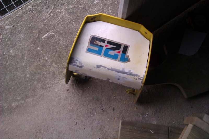

MessageSujet: Re: (re)naissance d'un Zracer   (re)naissance d'un Zracer EmptyVen 19 Avr - 7:25
Bon après m'être tapé à refaire le faisceau électrique ( un grand moment de bonheur en fonction des découvertes des bouts de scotch et autres domino divers) J'ai un peu avancé.
Donc étape 1 faire un forme en bois qui me servira de tas ( tout le monde a pas de tas et de roue anglaise)
(re)naissance d'un Zracer Imag0618
Puis récup' d'un bout de tôle d'alu (oui c'était sur une 125) et découpe à la forme, puis utilisation du tas puis lime puis tas puis lime puis idee parce que ça donne chaud
(re)naissance d'un Zracer Imag0619
Ensuite perçage de l'emplacement du feu, et des fixation du feu ainsi que des fixations de la plaque (ah oui parce que je soude pas l'alu non plus)
(re)naissance d'un Zracer Imag0713
Et pour la finition petit polissage assez sommaire...
(re)naissance d'un Zracer Imag0710
... et mise en place du feu (cool j'ai bien pris mes côtes et tout tombe nickel)
(re)naissance d'un Zracer Imag0711
Puis montage sur la bécane et réglage
(re)naissance d'un Zracer Imag0715
Et enfin y'a plus qu'a remettre le cache! cheers
(re)naissance d'un Zracer Imag0712
Voilà et comme c'est un phare avec la fenêtre d'éclairage de plaque je suis dans la légalité monsieur l'agent!!! Et pour ceux qui se pose la question: Les pattes support de plaque sont épaisses car elles servent à maintenir le support de feu tout en me permettant de le régler.
ET le plus important coût de l'opération : 0€ que de la récup même le feu
Alors oui y'a pas de selle panini ni de boucle ronde mais j'ai envie de gardé ce petit côté anguleux des années 80
