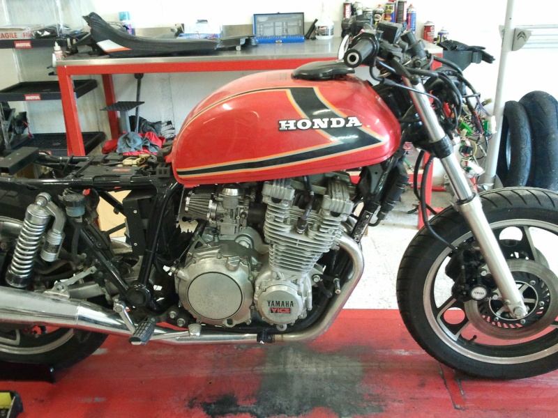

dépouillage...

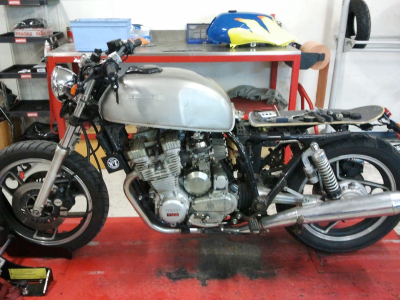

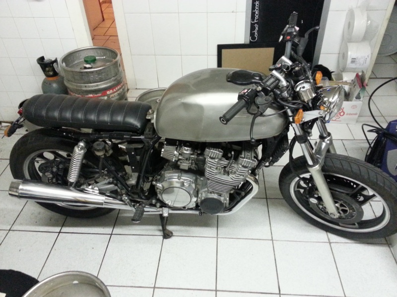

Et oui pour les passionnés de XJ qui cherchaient des pièces d'origine...
Après avoir coupé la boucle arrière du cadre fabrication de la selle à base de skate
Street chose sur base xj 750 41Y 40027210
Nettoyage de la rampe
Street chose sur base xj 750 41Y 2012-111
Fabrication d'un support pour la batterie
Street chose sur base xj 750 41Y 2012-112
Street chose sur base xj 750 41Y 2012-113

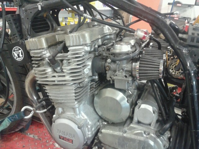

Pose de cornet (gicleurs réalésés)
Street chose sur base xj 750 41Y 2012-114
Adaptation pontets de FZX pour guidon street bas
Street chose sur base xj 750 41Y 20247710
Après présentation de 4 réservoirs différents, j'ai retenu celui d'un CX 500
Street chose sur base xj 750 41Y 2013-010

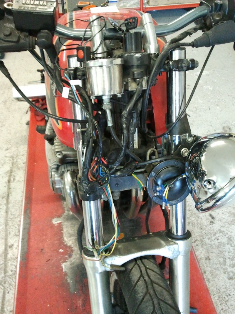

Réfection faisceaux électrique pour monter un petit phare rond
Street chose sur base xj 750 41Y 2013-011
Street chose sur base xj 750 41Y Empty
MessageSujet: Re: Street chose sur base xj 750 41Y   Street chose sur base xj 750 41Y EmptyMer 20 Mar - 23:51
Petit compteur sympa
Street chose sur base xj 750 41Y 12796010
On oublie pas le reniflard
Street chose sur base xj 750 41Y 50696110
Soudure des pattes de maintient du reservoir de CX
Street chose sur base xj 750 41Y Mini_910
Réservoir commandé et monté
Street chose sur base xj 750 41Y 29366210
Support de plaque + feu stop
Street chose sur base xj 750 41Y 88546810
Décapage en vue de polissage des carters....surprise..
Street chose sur base xj 750 41Y 56895310
En même temps pour 300€ fallait pas espérer un truc niquel... du coup peinture...
Street chose sur base xj 750 41Y 20130210
Street chose sur base xj 750 41Y 20130211
J'ai changé les joints spy de fourche et les amortos, ma selle a été réalisée par une amie en échange d'un petit four élecrique Very Happy
Street chose sur base xj 750 41Y 20130312
Street chose sur base xj 750 41Y 20130311
Street chose sur base xj 750 41Y 20130310
J'attends de mettre de côté pour des mégaphones courts qui iront bien.
Il m'aura fallut 3 mois avec un ami mécano durant les quelques heures disponibles et c'est ma 1ère réalisation.

chouette rendu Germ
dommage que tu n'es pas soigné les finitions comme la vis qui tient le reservoir, sur le coté et sous la selle certains details auraient pu etre peaufinés comme la selle et comment elle est posée...
Mais si ca te convient c'est le principal au moins tu peux rouler et y revenir plus tard... Wink

Effectivement j'ai bcp de détail à modifier mais elle n'est pas finie (c'est jamais finie en même temps) mais au moins je peux rouler oui ! et après 3 mois ça fait plaisir!

Photo récente avec la selle mieux "plaquée" contre le cadre.
Je ferais les finitions plus tard besoin de rouler là Very Happy

Montage des silencieux "megaphone" de gmp classic avec la modif pour le bruit (laine ceramique + pied de meuble a la sortie, soluce pas chère et bruit + qu'acceptable)
Street chose sur base xj 750 41Y 20130410
Street chose sur base xj 750 41Y Mini_58923520130416213922Street chose sur base xj 750 41Y Mini_34654020130416214003Street chose sur base xj 750 41Y Mini_24225120130416213943
Street chose sur base xj 750 41Y Mini_64780420130416213934
Prochaine étape modif de la selle qui ne me plait pas... peut être + courte en englobant la vis de réservoir comme on me la dit et plus plate et large.

c'est jolie drunken j'aime beaucoup ces silencieux .
plus plate que ça la selle ? scratch

effectivement vu l'oignon de départ, le résultat, nonobstant quelques imperfections, est plus que méritoire.............

Merci les gars!

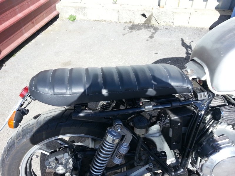

Plus plate peut être pas mais plus large ça c'est sûr du coup la mousse paraitra légèrement plus plate sur une plus grande largeur ( + 2cm)
Pour que l'on voye bien une photo avant que je modifie la fixation qui me relevait le tout... là on se rend bien compte que la selle n'est pas assez large
Street chose sur base xj 750 41Y 20130316
Après, tout conseil est bon a prendre (non je la jette pas) si vous voyez des trucs qui vous choquent? ça m'aiderait merci

Bah là c'est pas facile facile de faire une selle plate qui recouvre le tout en évitant la copie de planche à repasser ! study
Si la planche de skate était pas assez large, essaye la planche de surf ! cheers

dev effectivement c'était pas le bon modele de planche mais il en existe des + larges en skate, l mieux aurait été de faire une boucle mais j'ai plus accès aux outils pour souder et cintrer .....

cette mode de ne pas mettre de garde boue avant , c'est pour se détartrer les dents ?
MessageSujet: Re: Street chose sur base xj 750 41Y   Street chose sur base xj 750 41Y EmptyJeu 18 Avr - 17:26
Oui pour boire et manger dev
Puis surtout pour épurer

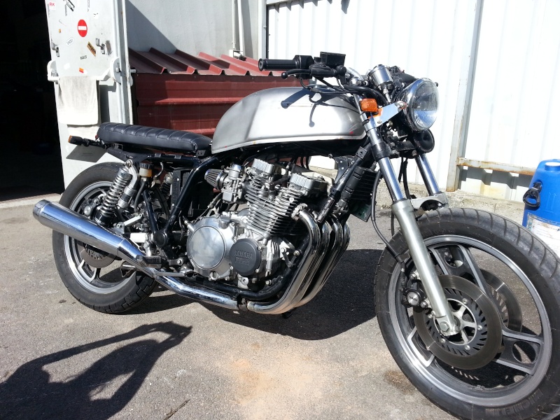

Une nouvelle photo !

et encore une fois la selle choque vraiment... mais sinon beau tableau!!

putain 200bornes plus tard un joint spy de fourche qui pisse et un embrayage qui patine.... deg... Twisted Evil
bon à 300€ j m attendais pas à un miracle....

Oui, en même temps, tu peux pas te plaindre. A ce prix-là, la faire tourner sans révision ... c'est déjà bien Wink

La selle me dérange... pas assez large (la planche de skate) et je trouve trop longue ( des avis pour la longueur?)
et l'embrayage merde grave là donc changement cet hiver car pas le temps là (papa depuis peu).
Le bruit https://www.youtube.com/watch?v=HrR6Mbhmmk0
(j étais dans mon garage sous terrain et ça résonne énormément)
Pour la hauteur obligé de "lever" le cul (entraxe plus 2cm) car la roue touchait le plaque soudée entre les tubes du cadre...

perso pour la selle j'enleverrai presque les deux derniers boudins pour que le plaque soit quasiment au milieu du pneu...
Pour les hauteurs faire plonger l'avant ne lui ferait pas de mal au niveau de la ligne generale donc du coup ton cul serait top non?
