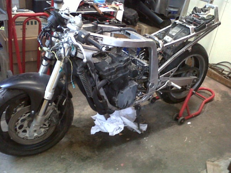

donc voila la bete, commence le demontage...

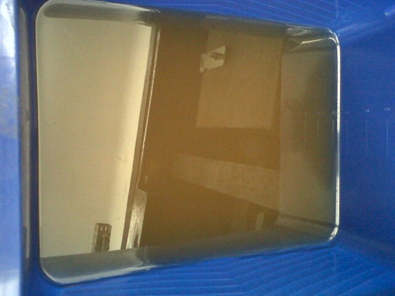

sinon elle etait pas trop trop pourrie l'essence... dev
750 gsxr café racer Img-2017
va s'en suivre un nettoyage reservoir, carbus

bref passons... demontage des cales pieds passagers, reservoir, carbus, boite a air,silencieux,garde boue arriere
et donc pour le moment j'en suis la...
750 gsxr café racer Img-2016
750 gsxr café racer Img-2021
voila pour l'instant...

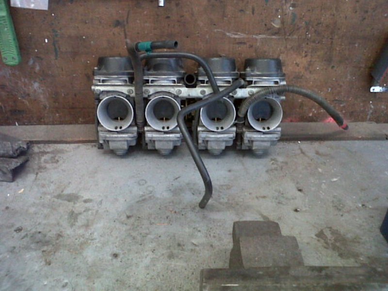

bref, tout a l'heure en regardant les carbus, mauvaise surprises:
750 gsxr café racer Img-2022
750 gsxr café racer Img-2023
750 gsxr café racer Img-2024
ca m'a l'air bouché sur le coté, mais bon en meme temps si c'est la, c'est que ca doit servir, a votre avis réparable, ca craint, ca peut rester comme ca, etc...?

peter la durite

Pour nettoyer la rampe, t'achette quelques litres de pulco 1er prix, un peu diluer dans l'eau, et tu fait bouillir a la marmitte!!!
Ca marche nikel cop
Mais c'est quand même pas terrible de le faire la rampe tout assembler...

Pour la durite, un petit brasure à basse température.

si si j'avais cliqué sur le lien, mais quand je parlais de recette miracle, je parlais pour ma durites Wink
la brasure a essayer mais c'est "chaud" je pense... sans faire de mauvais jeu de mot... pale

j'ai eu se problème, j'ai récupéré une durite sur un autre carbu, elle sont emboîté coller
750 gsxr café racer Empty
MessageSujet: Re: 750 gsxr café racer   750 gsxr café racer EmptyMer 1 Mai - 7:15
peut avec une soudure a froid si tu encore l espeace mais l esthetique va en prendre un coup pale pale

on m' a donné la solution sur airhuile, la je vais attendre de recevoir un tuyau qu'un gars du forum airhuile me file et demontage en chauffant gentillement, et recollage a la loctite...
par contre va falloir que je trouve la loctite qui convient a toutes les contraintes... pale
