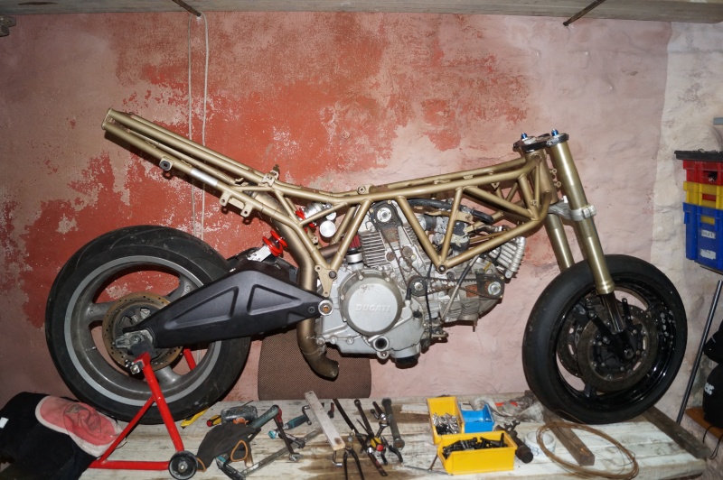

| Le BO en acier ne me plait pas trop non plus, après avoir raté 2 enchères pour des modèles de 1000SS qui se revendent un bras, je suis tombé sur un de monster 696  le voila le truc il se monte comme un de SS avec les roulements dans le bloc:  Avec l'amortisseur a gauche il dégage de la place pour l'échappement  Mais ça donne de une bonne gueule au truc Reste a résoudre le pb de fixation de l'amortisseur, la ligne de chaine et le diamètre de l'axe de roue. Une paille quoi |

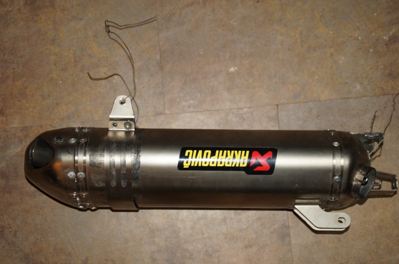

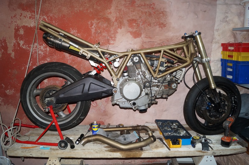

| Mon Truc commence a prendre forme, l'échappement sera dans la selle. Sur mon XTX j'ai monté des silencieux adaptable pour Harley, super lourd et bruyants, la j'ai cherché quelque chose de plus classique. En arpentant le coincoin je suis tombé sur une cartouche AKRA pour KTM 690 duke  D'origine prévu pour:  en l'inversant:   L'entrée se fait par le bas donc ça permet de raccourcir la ligne qui sera construite en tube et coudes d'inox, ca va me ruiner en  pour rémunérer mon pote soudeur. |

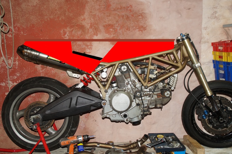

| La j'ai un peux griffonné pour voir les morceaux du cadre qui dépassent et quoi faire en fait. Le premier jet purement inspiré de LA TT2:  très belle ligne classique mais le long c'est pas top pour bien charger l'avant en "pilotage" moderne. Sur les ducat superbike moderne j'adore la ligne du réservoir. On peux tenter une greffe:  |

| Je me trompe peut être mais je trouve que la partie avant du cadre est trop bas par rapport au reste. C'est dù a la fouche je suppose ? | |
 | Sujet: Re: Constrution d'un truc sur base DUCATI SS Ven 24 Mai - 9:59 | |
| encore Merci pour les  ça motive - Flitwoodmac a écrit:
- Je me trompe peut être mais je trouve que la partie avant du cadre est trop bas par rapport au reste. C'est dù a la fouche je suppose ?
nanan c'est pas l'avant qu'est trop bas c'est l'arriere qu'est trop haut le BO est plus long que l'origine et l'amortisseur pas definitif sur la photo. j'en ai reçu un hier de monster 1100 qui correspond a la géometrie du truc. Aprés ya pu qu'a determier son point d'ancrage en fonction de plein de parametres et de toute façon l'assiette de la moto sera a peaufiner sur la route mais faut pas que le pneu tape le pot |
