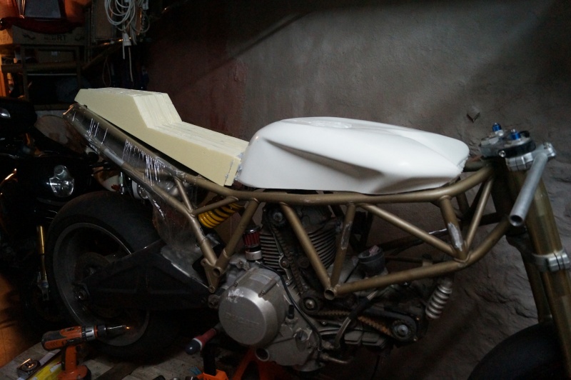

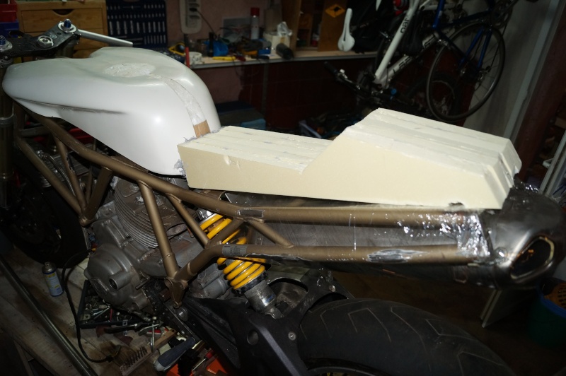

J'ai repris le chemin de l'atelier ça fait du bien après découpage masticage et ponçage je suis arrivé a ça:
Constrution d'un truc sur base DUCATI SS - Page 2 Dsc01510
ça commence a venir, mais finalement le plus fin est le plus simple possible dans les forme je pense que c'est mieux alors:
Constrution d'un truc sur base DUCATI SS - Page 2 Dsc01511
Constrution d'un truc sur base DUCATI SS - Page 2 Dsc01512
Constrution d'un truc sur base DUCATI SS - Page 2 Dsc01513
Constrution d'un truc sur base DUCATI SS - Page 2 Dsc01514
Bon je remplacerais pas TAMBURINI de suite mais ça me plait et yen aura pas douze des SS comme celle la pale

Nan, mais te fais pas chier...file le truc à MMJP, y te torche le truc dans l'aprèm....Wink
Constrution d'un truc sur base DUCATI SS - Page 2 Empty
MessageSujet: Re: Constrution d'un truc sur base DUCATI SS   Constrution d'un truc sur base DUCATI SS - Page 2 EmptyVen 20 Sep - 15:01
Je crois que je vais faire ça, je lui ai piqué la technique mais c'est un peux merdique affraid
La mousse est pas très rigide alors si tu ponce électrique elle ramolli et tout s'arrache et si tu force un peux trop tout s'enfonce.
Il dois faire sous traiter par des marmottes dans sa cave c'est pas possible autrement dev
MessageSujet: Re: Constrution d'un truc sur base DUCATI SS   Constrution d'un truc sur base DUCATI SS - Page 2 EmptyVen 20 Sep - 16:32
Super boulot Koubi!!! T'as rien a envier a MMJP c'est un extraterrestre lui Razz
Sinon je lui verrai bien l'assise un peu plus enfoncer perso

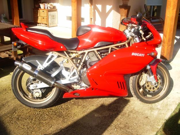

MessageSujet: Re: Constrution d'un truc sur base DUCATI SS   Constrution d'un truc sur base DUCATI SS - Page 2 EmptyVen 20 Sep - 17:04
BMW merci,
pour la hauteur de selle, j'ai fait un peux haut en tenant comte de mon mètre 83 et de la selle d'origine bien épaisse:
Constrution d'un truc sur base DUCATI SS - Page 2 Ssie10
:dev:a chaque fois que je la vois je me dit que la SSie restera pas impérissable
