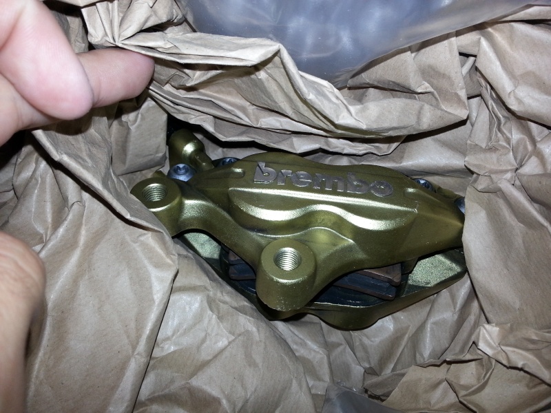

j'ai chopé des brembo 4p avant et 2p arriere
Ca aurait pu être pire. En fait tu cherchais une excuse pour les monter, c'est ça Very Happy  ?

hehe nan, ils rentraient plus et du coup j'ai fait sauter les caches et tiré dessus et que dalle, impossible de les sortir.
Du coup j'ai regardé un peu j'ai chopé deux super occas et voila ^^.
Pour ce qui est de l’étrier j'ai juste un gauche(sm). Faut que je mette un 320mm disc.

L'etrier Brembo 4P pour l'avant:

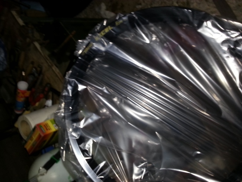

La jante avant en 19" Excell:

Justement : tu achètes une jante Excell neuve et tu repeins la jante arrière ?
Pour le temps que tu vas passer à rayonner, le coût de rayons neufs en plus, probablement, du pneu, du montage ... et de la complication accrue pour supprimer le voile et le saut d'un cerclage qui a déjà pas mal travaillé, je serais toi j'achèterai aussi une jante neuve pour l'arrière.
Je n'aurai pas trop confiance dans la peinture, et risquer voir dans de travail gâché par une jante qui s'écaille No

Jolie matos j’aime bien le EMC En revanche je suis d’accord avec ChopSauce pour la jante AR la peinture va pas tenir Demon

La jante arrière est apprêtée peinte et vernies, le tout en plusieurs couches j’espère que ça tiendra, pareille pour le T.

Par contre pour ta jante arrière moi j'aurai mis plus large que 2,50...

Si c'est un réservoir d'ancienne ça devrait.mais attention au prix, et pour la jante il faut d’abord savoir ce que tu veux mettre comme pneu!!!

j'ai pris un cerclage 2.15 a l'avant
