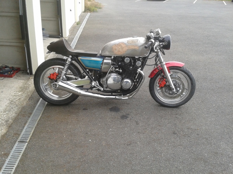

Un pitit aperçu du rendu global.
GS 750 de 1977 - Page 2 2013-016
Pour l'instant ça pisse un peu par les trop pleins de cuve, vais revoir mes hauteurs de flotteurs, en espérant que ce ne soit pas les pointeaux, et pis si ça continue, faudra envisager un kit réparation carbu. Vais ptet bien en prendre 4 de toute manière.

Technique pour des pointeaux non étanches et marqués :
Tu prends ta perceuse et mets le cul d'un pointeau dans le mandrin.
Avec l'autre main, papier à poncer en 1200 ou plus que tu pinces sur le cône du pointeau.
Tu fais tourner environ 10 sec. Vérifie si le marquage est toujours présent. S'il l'est, recommences.
J'avais fait ça pour tous mes pointeaux du 750 et ensuite, nickel cheers

bien trapue !! joli résultat malgré le patchwork de couleur What a Face

Bon, j'ai baissé le niveau de mes flotteurs, ça coule plus ! Parcontre le coup des pointeaux SCANN, j'enregistre, très bonne idée!
Le patchwork des couleurs YMCA , le côté un peu kitch de la transfo dev

Oui, je le trouve sympa ton étron. Twisted Evil
Effectivement, faudrait uniformiser un peu les couleurs, mais l'ensemble est cohérent. idee idee

Super fan du look globale drunken , avec des jantes à rayons sa va le faire.Twisted Evil

C'est vrai que le 17 ça donne l'impression que t'as l'empattement d'un shovel Mondial
Repasse tout ça en 18 a rayon, ou en 18 et 19, ça le fera bien plus

la peinture c'est toujours la touche finale (a mon sens, comme à l'hosto, on ne se ré-habille pas avant d'avoir fini l'opération) le problème qui plus est, est que je n'arrive jamais a me fixer sur un coloris avant la fin. shame
Bon là parcontre, ça commence a sentir bon, j'espère pouvoir lui remettre ses fringues pour début septembre....reste encore un peu de taf. (je galère avec ses 4 mikuni.... Harg pourtant avec boite a air d'origine... hehe )

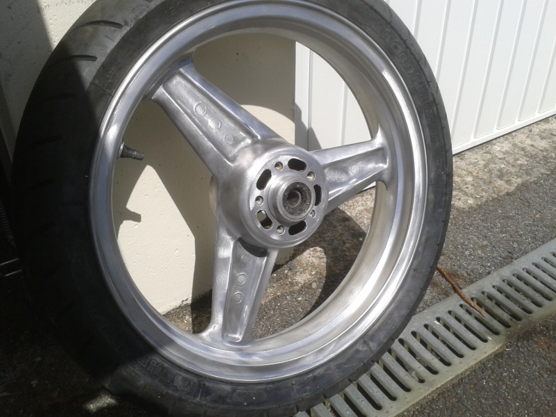

Bon il est vrai que ça valait peut être pas le coup de le mettre, surtout pour ce type de jante, mais après m'être bien décollé la pulpe des doigts j'avais envie.
Donc polissage de la jante avant de Zephyr 750 pour ma GS.
GS 750 de 1977 - Page 2 2013-017
Décapage peinture, (me demandez pas pourquoi une peinture grise, sur une peinture jaune canarie dégueulasse, elle-même sur une peinture grise....je me pose moi-même encore la question hehe )
GS 750 de 1977 - Page 2 2013-018
Brossage pour le reste de peinture et surtout de l'apprêt (particulièrement tenace)
Puis surfaçage car les jantes de zephyr 750 ont la formidable particularité de disposer de petits picots sur les bâtons, centre de la jante et moyeux.
GS 750 de 1977 - Page 2 2013-019
Ponçage. 240, 400, 600, 600 eau, 800 eau et 1000 eau sur les flancs et centre de la jante. 240, 400, 600, 600 eau et 800 eau sur les bâtons et moyeux (pour garder quelques petites irrégularités qui donnent un côté faussement vintage)
GS 750 de 1977 - Page 2 2013-020
Et enfin polissage intégrale.
Deux jours pour ce résultat... mais en attendant de mettre de nouvelle jantes, je pourrais rouler avec quelque chose de pas trop dégelasse.

MessageSujet: Re: GS 750 de 1977   GS 750 de 1977 - Page 2 EmptyMer 21 Aoû - 18:01
Je verrais bien les bâtons et le moyeu en noir cop
Bon boulot sinon BMW

J'y avais pensé aussi initialement....... mais est-ce que ça vaut le coup d'investir avant un futur changement? shame
BMW BMW
MessageSujet: Re: GS 750 de 1977   GS 750 de 1977 - Page 2 EmptyMer 21 Aoû - 18:18
Je pense que oui car au prix de deux bombes et si tu revends tes jantes ensuite, elles auront certainement plus de valeur pendu

pas faux, vais attendre la semaine prochaine, peinture des carénage cheers , il me restera suffisamment de noire je pense pour les jantes et disques. cop

Impec tyu

sa le fait cheers , tu as eu bien du courage, déja que la je pete un plomb pour un polir un té de fourche What a Face

Merci, c'est clair qu'il faut s'armer de patience. Bon courage à toi.
