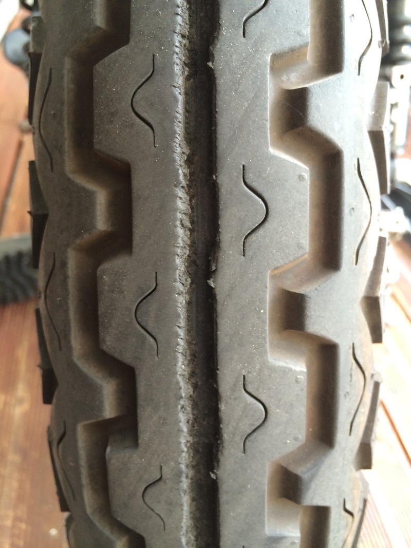

Bon il aura fallu le temps mais ça y est ! Le faisceau à été changé !!!
La moto roule bien, hier j'ai fait une bonne sortie, au bout de 10 mins dehors, déjà des emmerdes ...
Je porte mon pote pour l'emmener à son garage et je sens que ça frotte ...
Tu m'étonnes !!!
Suzuki - GSX400F - Page 14 Img_7911
Sont vraiment trop mou ces amortos ! je vais essayer ceux de la moto 2 mais si quelqu'un connait une marque pas trop cher et efficace je suis preneur.

pour les amortisseurs, comme on me l'avait conseillé, faire des cales en alu(ou autre) à placer sous tes ressorts, les avais fait en 6mm d'épaisseur & ok; ça peut t'éviter d'en acheter ...
