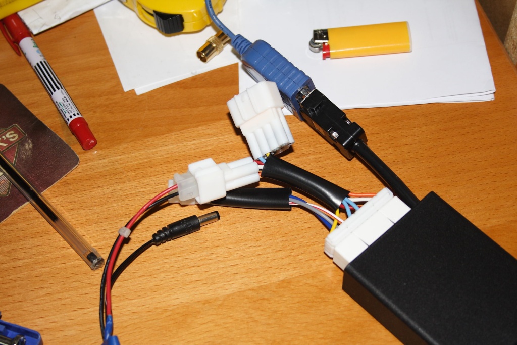

Je me suis dit : "faudrait peeeut-êt vérifier le boîtier Ignitech..............
C'est des marrants, chez Ignitech.... Y t'inversent le cylindre avant et arrière.... T'as le pot qui devient chambre de combustion.... Ca peut se corriger au moyen du logiciel mais je préfère rester sur un modèle de référence...
Target Design revisited ou comment accomoder les restes.... - Page 4 Img_2111
Quand t'as fait du déminage... ça aide..

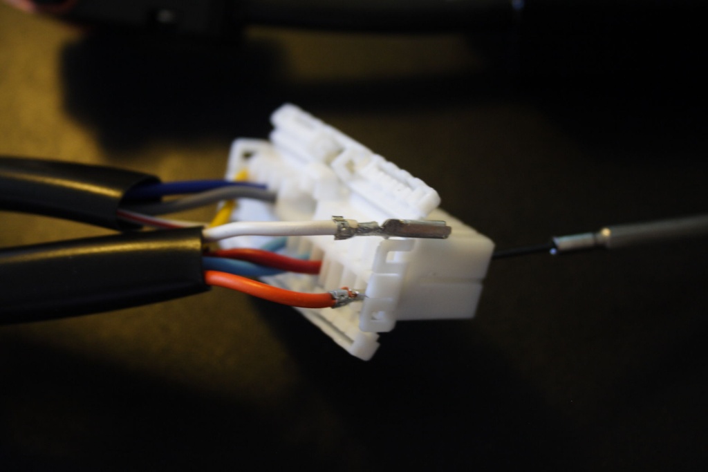

Pis j'm'suis dit: "faudrait peuuuuu'têt reprogrammer la bête..". Faut dire que Thomas, y's'dit "Pas la peine de programmer , va tout changer, ce con!".
Mais pour un client ....."normal..." y met un truc exploitable....
Target Design revisited ou comment accomoder les restes.... - Page 4 Img_2113
J'ai fait ça "at home" en branchant une alim 12 volts sur le boîtier... pour m'éviter de me balader avec un portable...
Target Design revisited ou comment accomoder les restes.... - Page 4 Img_2114
Comme toujours dans le déminage, faut pas se tromper dans les fils...

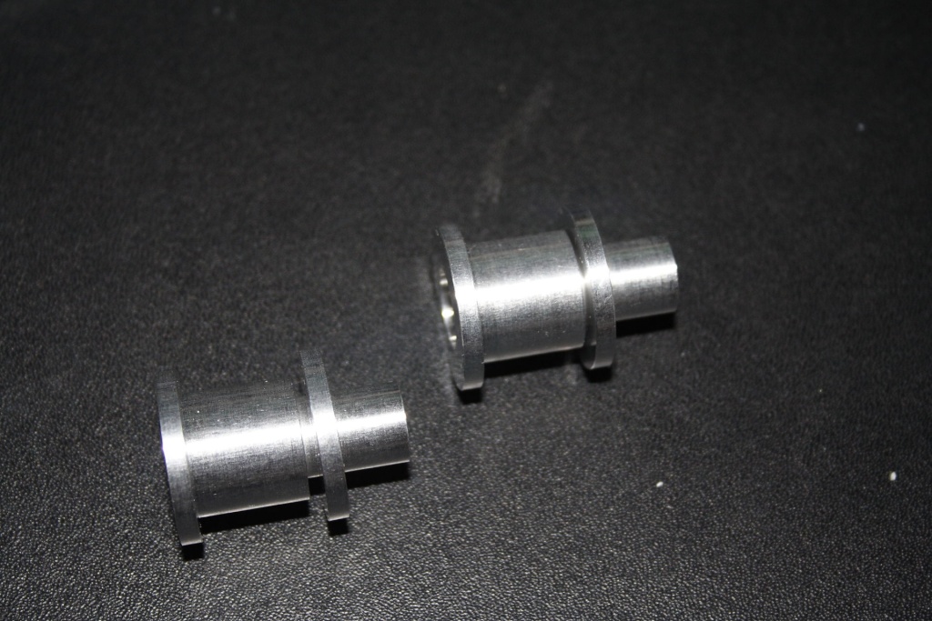

Alors pour revenir à hier, j'étais tout content pasqueuu le pote à Lolo, l'a fait mes petites pièces complémentaires pour mes "repose-pieds reculés...":
Target Design revisited ou comment accomoder les restes.... - Page 4 Img_2115Target Design revisited ou comment accomoder les restes.... - Page 4 Img_2116
Des pièces que j'avais dessinées avec ma p'tit souris sur mon p'tit logiciel...
Pis.... qualité aéronautique qui va sur Mars!...

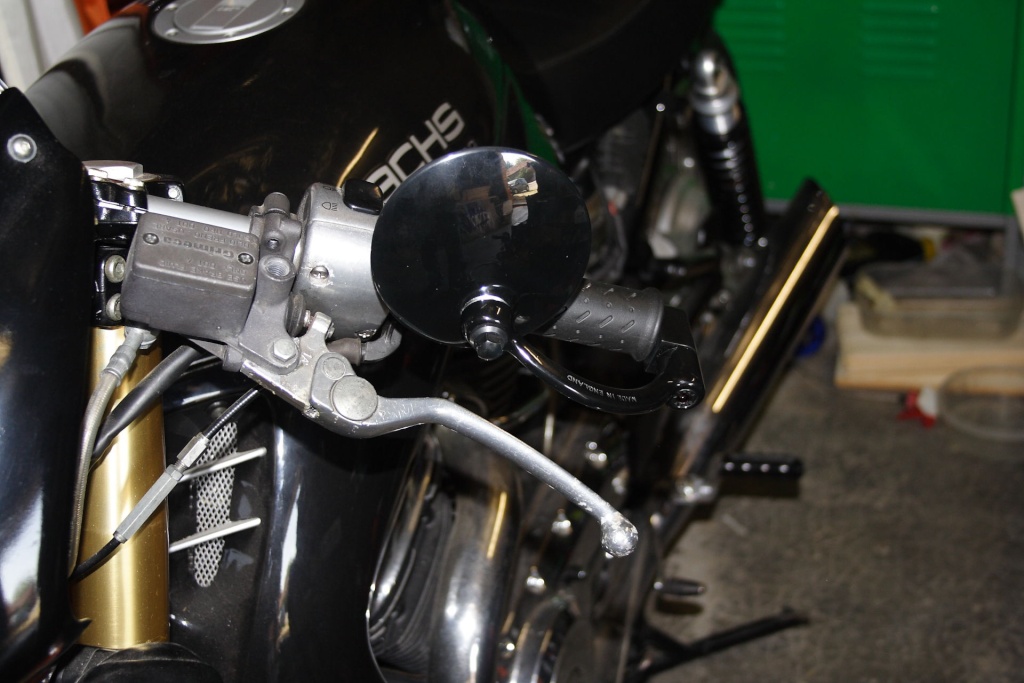

Après je me suis attaqué au poste de pilotage...
Montage de l'Halcyon qui ma demandé de raccourcir le mécanisme d'ancrage dans le tube. Changement des poignées caoutchouc (Jeffbarge trouvait que mes Tommaselli n'étaient pas à la hauteur... m'a dit "j'te les offre, tu m'en achèteras des meilleures..."
Target Design revisited ou comment accomoder les restes.... - Page 4 Img_2122
Le rétro Halcyon est bien foutu. Il y a un dispositif cranté qui permet de le replier...
Target Design revisited ou comment accomoder les restes.... - Page 4 Img_2121

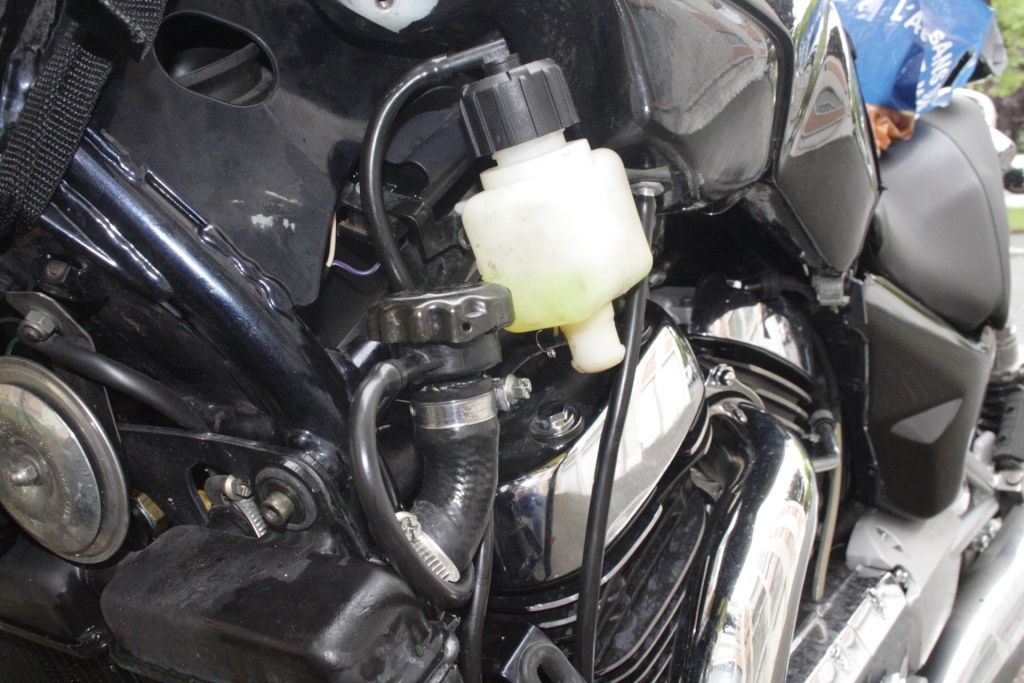

- le circuit de refroidissement (ça m'est revenu en m'intéressant à celui de Ludola...). J'avais bien monté un vase d'expansion (inexistant quand j'ai trouvé la bécane...) mais il manquait une durite...:
Target Design revisited ou comment accomoder les restes.... - Page 4 Img_2130
"la féline" est équipée du radiateur monobloc / bouchon à droite (de deuxième génération) alors que "ma précieuse" est équipée du double radiateur / bouchon à gauche bien moins efficace, vous vous en doutez...
Target Design revisited ou comment accomoder les restes.... - Page 4 Img_1410
Et ça c'est ma modif, car d'origine le vase est en relation directe avec le radiateur et travaille sous pression à chaud!... Devinez ce qui arrive...
Dans le nouveau montage, je fais sauter la valve du vase à la perceuse pour être en pression atmo..., évidemment!...M'enfin!...
Target Design revisited ou comment accomoder les restes.... - Page 4 Img_1411

Plus tard, j'utiliserai les petites pièces usinées par le pote à Lolo pour faire un truc plus chiadé...
Target Design revisited ou comment accomoder les restes.... - Page 4 Img_2133
Target Design revisited ou comment accomoder les restes.... - Page 4 Img_2134
Ca, c'est juste pour vous montrer le pourquoi des pièces. Mis il faut retravailler les platines, les anciens supports et sur la partie frein arrière, c'est pire...
