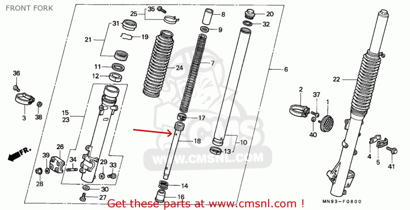

 | Sujet: Re: Honda NX 650 Dominator - Street Tracker / Scrambler Mar 11 Mar - 9:20 | |
| Je suis en train de demonter mes tubes mais impossible de sortir le cache en metal qui est fixé sur le dessus du fourreau et qui tient le spy avec un circlips. Quelqu'un sait comment on vire ce truc ?  Je parle de la pièce 31 |

 | Sujet: Re: Honda NX 650 Dominator - Street Tracker / Scrambler Mar 11 Mar - 17:40 | |
| prends le pas comme ça, j'essaie de t'aider.
sur la nomenclature on dirais que la pièce est filetée . ton huile avait quelle gueule ? il faut peut être juste dégripper. sinon tu chauffe pour dilater le tout et ça devrais venir . t'as des photos du shmilblick ? |

 | Sujet: Re: Honda NX 650 Dominator - Street Tracker / Scrambler Mer 12 Mar - 11:29 | |
| salut
pour ta fourche je vois pas exactement ce que tu veux enlever, car si c la piece en metal avec une fleche c le piston et il sort tout seul. J'ai entierement refait la mienne donc si besoin ( je te filerai mon tel en MP)
 | Sujet: Re: Honda NX 650 Dominator - Street Tracker / Scrambler Mer 12 Mar - 11:37 | |
| Ha je viens de voir que tu parle de la piece 31... C'est le cache poussiere, il est dificile de l'enlever sans l'abimé et sans outils. Pour ma part je l'ai comprimer a l'etaux, il faut bien faire attentien de ne prendre le corps de la fourche. ensuite tu serres et il va se deformé et sortir tout seul.
