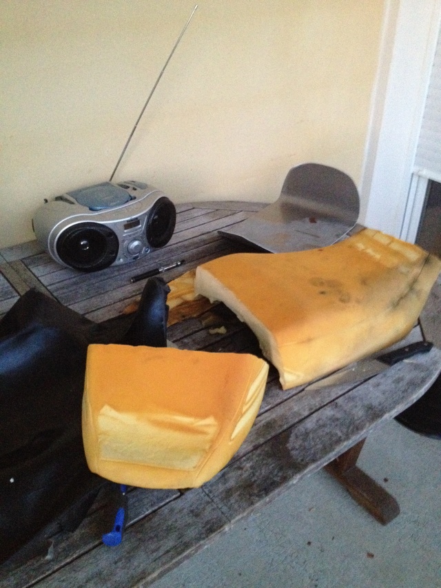

Bon, attaqué la selle hier soir, reprise ce matin  merde
J'ai pris la mousse de la selle d'origine, retaillée au couteau à viande :
X9 - Page 4 Img_8519
X9 - Page 4 Img_8518
X9 - Page 4 Img_8520
X9 - Page 4 Img_8521
X9 - Page 4 Img_8522
Y pas à dire, la vraie technique les gars, le secret pour les plis, c'est le sèche cheveux !!!
Quand tu chauffes, le skai épouse les formes tout seul, c'est du vrai bonheur !
Prix :
- Plaque alu 1mm : Récupéré 0€
- Bombe de colle néooprène (putain ça c'est pas donné tout de même) : 16,90€ chez Leroy Merlin
- Skai : acheté en mercerie 0.50x la largeur du rouleau : 5,45€
- Mousse : récupérée sur la selle d'origine 0€
- Scratch double face que je vais utiliser pour la fixer sur le cul de selle en poly : 8€
Total : 30,35€
