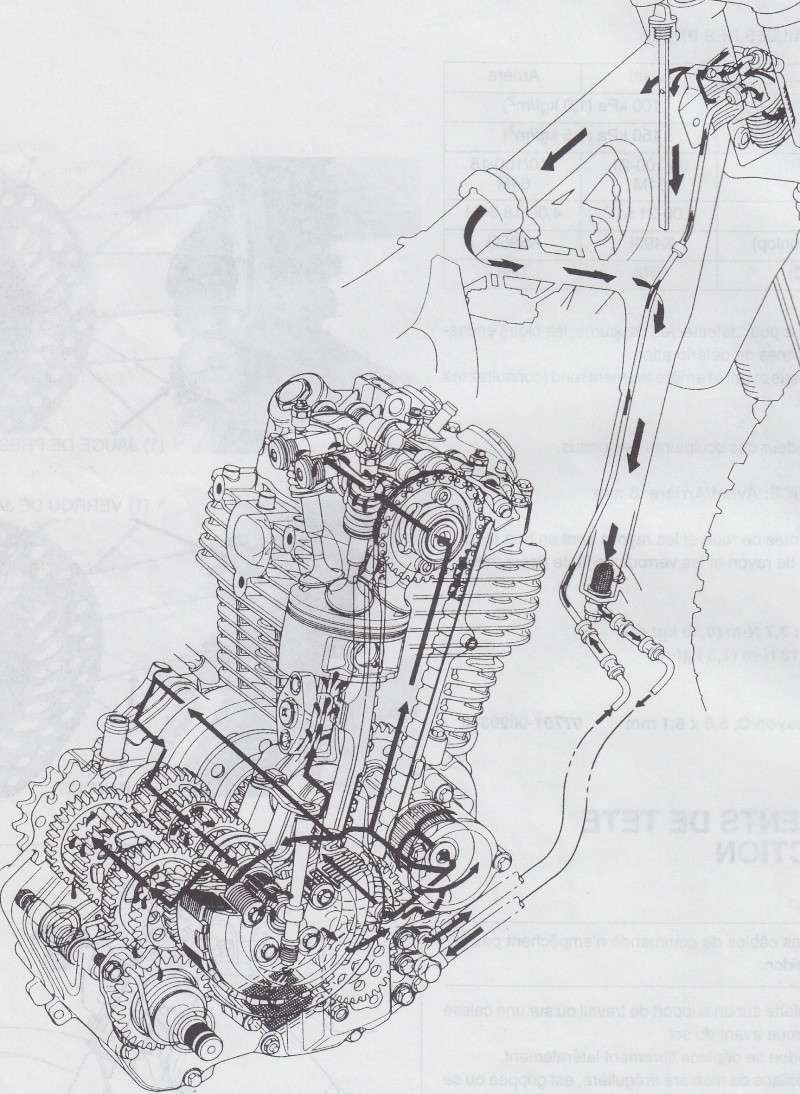

| - Citation :
- par contre de l'huile sort du milieu de l'arbre de sorti de pignon de boite, je croyais a un joint spy défectueux mais l'huile sort bien du trou centrale. est-ce normal ? y a t il un système de lubrification des pignons dans la boite qui pourrait déboucher la? je ne me souviens pas... quelque un a une idée?
ç'est bizzare , l' arbre n'est pas creux, je pense que ç'est ton joint spy , est que tu as l'impréssion que ça coule par le centre . |

 | Sujet: Re: 600 XLR SCRAMBLER Mer 23 Avr - 8:47 | |
| effectivement ça coule par le centre, a ne rien y comprendre!! c'est tout je vais boucher en soudant |
 | Sujet: Re: 600 XLR SCRAMBLER Mer 23 Avr - 9:10 | |
| je pense que c'est ton joint spy qui est à changer . j'ai trouvé ça au passage.  |
