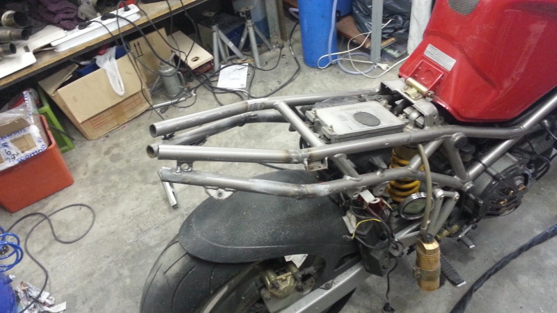

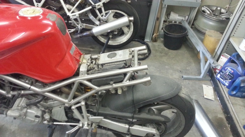

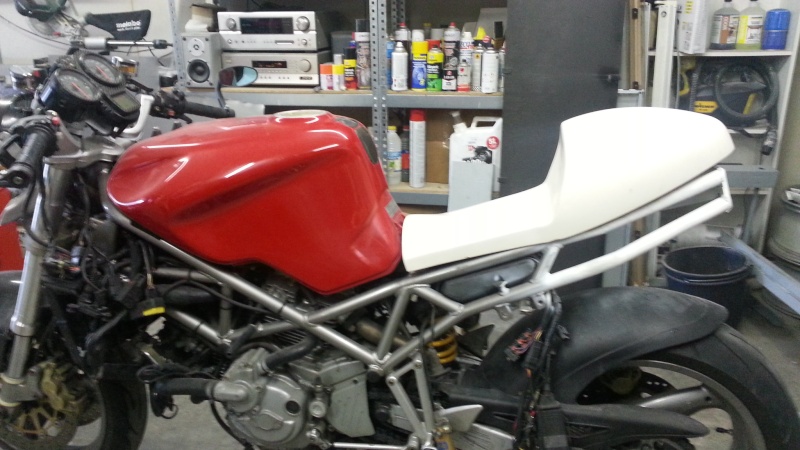

Salut les gus !
J'ai profité du beau temps pour aller a la cave ou il fait frais dev et j'ai un peu bossé sur le St2
c'est l'été , les jupes sont courtes ...
DUCATI St2 Street , debut - Page 2 20150810
PLUS courtes !
DUCATI St2 Street , debut - Page 2 20150811
bon on tronçonne un peu de biais et on y va , le TIG sort son museau
DUCATI St2 Street , debut - Page 2 20150812
pas facile de rester a plat ... et un cadre c'est une première pour moi mais l'acier ducat se soude super bien (70A + 15l/min d'argon et une pointe grise)
DUCATI St2 Street , debut - Page 2 20150813
la symétrie est le plus hard ... et a 4 tubes c'est une partition bien complexe
DUCATI St2 Street , debut - Page 2 20150814
DUCATI St2 Street , debut - Page 2 20150815
on test pour vérifier que les déduction de mes calculs vérifient que l'erreur est juste ....
DUCATI St2 Street , debut - Page 2 20150816
DUCATI St2 Street , debut - Page 2 20150817
DUCATI St2 Street , debut - Page 2 20150818
bon ça a l'air pas trop mal Sexy Ariel
alors on tronçonne les tubes a la même longueur et ou fait la plaque de fin
DUCATI St2 Street , debut - Page 2 20150819
DUCATI St2 Street , debut - Page 2 20150820
DUCATI St2 Street , debut - Page 2 20150821
mais le plus important c'est avec la coque
DUCATI St2 Street , debut - Page 2 20150822
DUCATI St2 Street , debut - Page 2 20150823
et avec un feu ar possible
DUCATI St2 Street , debut - Page 2 20150824
et pour finir en attendant un coup d'apret blanc pour pas que ça rouille
DUCATI St2 Street , debut - Page 2 20150825
DUCATI St2 Street , debut - Page 2 20150826
avis ?

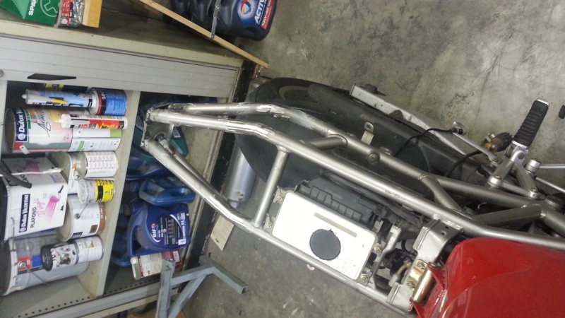

la suite prévus :
- virer toutes les petite pattounne qui reste et gâche ce beau cadre , j'ai pas l'intention de monter des valise haha
- faire un support de selle , je me demande si je tente l'articulé , je ne sait pas si j'aurais la place de tout mettre derrière au niveau câblage et réussir a me garder un espace de rangement ...
- faire les support pour les divers truc qui pendouilles ...

MessageSujet: Re: DUCATI St2 Street , debut   DUCATI St2 Street , debut - Page 2 EmptyDim 16 Aoû - 3:51
On continu

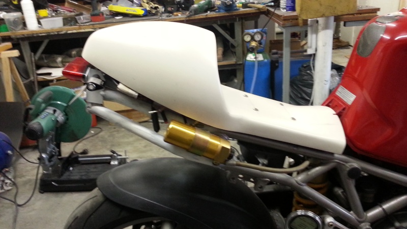

fabrication du support de selle , faut du costaud , je dépasse (un peu) des 0.1T ... pale
DUCATI St2 Street , debut - Page 2 20150827
DUCATI St2 Street , debut - Page 2 20150828
je ferais un verrouillage par aimant surement , pas besoin de serrure car il n'y aura pas de "coffre" je pense
puis on fixe la coque et check !
DUCATI St2 Street , debut - Page 2 20150829
maintenant le bloc feux ar
on test a blanc
DUCATI St2 Street , debut - Page 2 20150830
DUCATI St2 Street , debut - Page 2 20150831
on soude (la vilaine soudure sera planqué derrière la plaque tout comme le léger décalage )
DUCATI St2 Street , debut - Page 2 20150832
puis viens l'essayage dde (ps si qq'un sait comment mettre ces photos dans le BON sens  Doigts )
DUCATI St2 Street , debut - Page 2 20150834
DUCATI St2 Street , debut - Page 2 20150835
DUCATI St2 Street , debut - Page 2 20150836
DUCATI St2 Street , debut - Page 2 20150837
DUCATI St2 Street , debut - Page 2 20150838
j’espère pouvoir continuer aujourd'hui ...

MessageSujet: Re: DUCATI St2 Street , debut   DUCATI St2 Street , debut - Page 2 EmptyLun 17 Aoû - 11:30

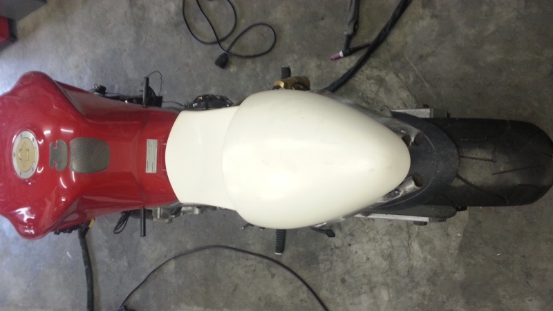

j'ai juste fait un fond sous la coque , piece simple en apparence mais complexe au final
DUCATI St2 Street , debut - Page 2 20150839
ce qui permet de voir que tout le bordel electrique rentre tout juste et qu'il ne restera rien pour faire un espace de rangement
une idée de c que cela donnera
DUCATI St2 Street , debut - Page 2 20150840
avec les bombonnes du Ohlins sur les coté (le reglage en pre-contrainte sera un peu plus haut )
DUCATI St2 Street , debut - Page 2 20150841
par contre je me demande vraiment comment font ceux ou on ne vois plus rien depasser ... scratch
je voudrais ensuite faire un fond de selle en fibre pour passage chez le sellier , des avis sur SMTN ?
http://www.sellerie-smtn.fr/
des "truc" pour faire ce fond de selle ? cela dois etre tres epais ? des specificité ? un decallage ?
ils sont juste a coté de chez moi ce qui simplifierais bien le boulot
merci

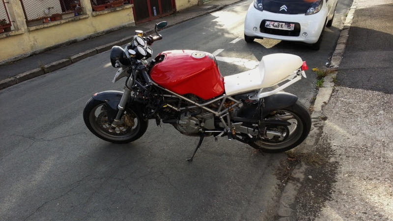

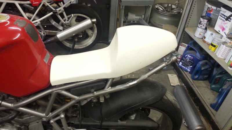

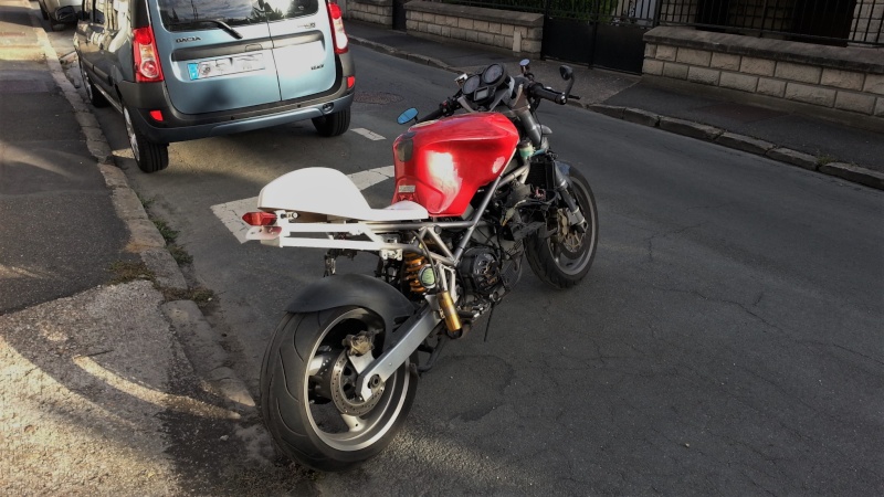

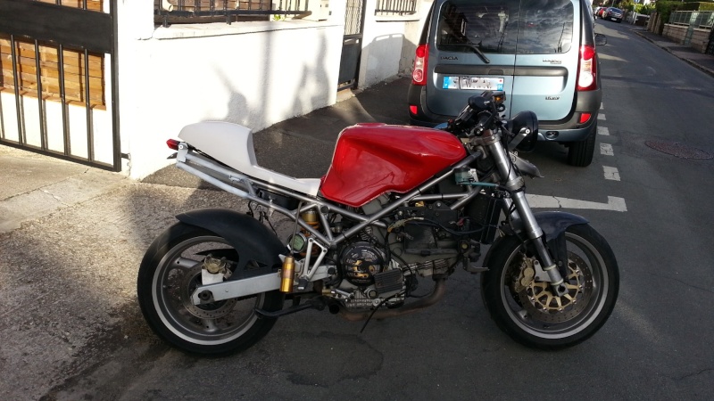

le St2 s'est imposé car :
- 1 je l'avais , acheté pendant les travaux du SS pour pouvoir continuer a rouler
- 2 top chassis
- 3 top moteur
- 4 2 petites chutes ont ruiné l'integralité du carenage en cristal
- 5 obiwan kenobi
pour rappel un st2 propre c'est ca (et deja c'est pas super sexy) :
DUCATI St2 Street , debut - Page 2 Ducati12
mais rapé ca donne pas envie du tout ... pig
ensuite mes modif on surtout eut pour but de preserver les lignes naturelles d'origine de la moto car je trouve que les autres modif vu , surtout au niveau du chassis, ne sont pas toutes des plus heureuses
DUCATI St2 Street , debut - Page 2 Lignes10
DUCATI St2 Street , debut - Page 2 20120410
DUCATI St2 Street , debut - Page 2 P1020210
DUCATI St2 Street , debut - Page 2 Ducati13
DUCATI St2 Street , debut - Page 2 P1040510
mais c'est un projet en cours , il n'est pas forcement a son avantage la ...
