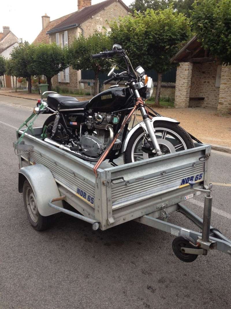

bon je lance mon post de transformation d'un xs 650 custom de 1979 en café racer dri
voila la bete quand je l'ai récupéré :

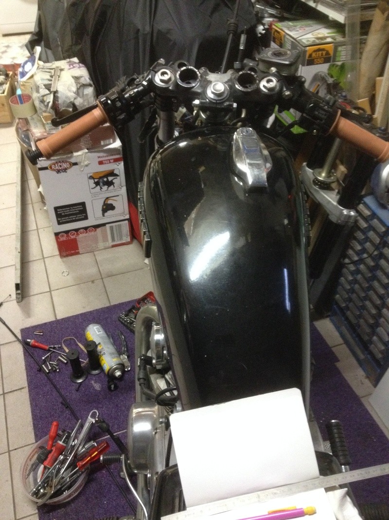

cette apres midi petite avancé des travaux,
essai de mise en place de mon petit compteur chinois comme ceci :
et encore une xs 650 sur le fofo.. Img_5014
reste à me faire la petite plaque qui va me tenir tout ca pale
sinon j'ai aussi mis les commodos et poignées sur les demi-guidon (merci matt_92 pour les liens)
et encore une xs 650 sur le fofo.. Img_5110
par contre ca se complique :
- pour la poignée d'accelerateur, une fois mis en place je la trouve plus épaisse et ne prend pas toute ca longueur !!!!
- pour remettre les cables d'accélérateur et embrayage qui du coup son trop long.....normale j'avais un guidon de ouf avant  affraid
une idée p'tre et encore une xs 650 sur le fofo.. 1226563518  ou faut changer les cables scratch

hop hop hop !!! j'vais demander des royalties pour le plagia des poignées... What a Face
ben sinon c'est normal qu'elles dépassent, il faut les recouper au bout Wink

ben coté gauche j'ai pas l impression de devoir couper.
c'est plus le cote droit avec la poignee de tirage qui me semble epaisse du coup !!!!!

logiquement ta poignée d'accel est 1mm à 2mm plus grosse au diametre, normal à accélérateur... mais là tu as trop comprimé la poignée... il faut prendre tes mesure quand elle est au repos (la poignée ODI) pour la recouper à la bonne longueur, la meme que tes anciennes poignées... fais y une belle circoncision du bout !!
Very Happy

j'y aurai laissé le contacteur à clé à sa place, mais redescendu de 20mm, que le contacteur ne dépassent plus du T sup (il me reste des entretoises et vis BTR inox à la bonne longueur, si tu les veux c'est gratos) et mis le compteur sur le coté, comme à l'origine.. t'auras moins de risque à ce que le câble de compteur tape en plein dans le milieu du phare et du coup qu'il y ait un grand espace entre le compteur et le phare...
aaaaaah t'es en double disque ?? c'est quel diamètre ton MC (c'est marqué en dessous) ? ben si t'as répartiteur il doit être au niveau de ton T inférieur ? du coup tu n'aurais que la partie du MC au répartiteur à changer ? ça chiffre vite la durite avia...
puis va falloir que tu raccourcisses la fourche de 5 bons centimètres... cheers
agad' avec le contacteur à clé rabaissé de 20mm (pas plus après il tape dans le phare, lui aussi bien bas):

je viens de passer 15 min à retirer la poignée de la manette de tirage tttt tttt tttt tttt
question, faut bien que je coupe le bout de la manette de tirage pour pouvoir y passer l 'embout de guidon
et encore une xs 650 sur le fofo.. Img_5113
sinon concernant l'angle de mes bracoss ben ca donne ca
et encore une xs 650 sur le fofo.. Img_5114
et encore une xs 650 sur le fofo.. Img_5115
et encore une xs 650 sur le fofo.. Empty
MessageSujet: Re: et encore une xs 650 sur le fofo..   et encore une xs 650 sur le fofo.. EmptyMar 2 Sep - 14:23
oui faut couper aussi le bout...
concernant l'angle de tes bracos, ça doit faire comme la mienne, je trouve que c'est pas assez refermé, pour moi un CR c'est avec un angle bien + refermé... c'est pour ça que j'y avais acheté la fameuse pièce qui se monte pas sur la mienne et que je suis deg...
y a + de chance qu'elle se monte sur la tienne...
Wink
