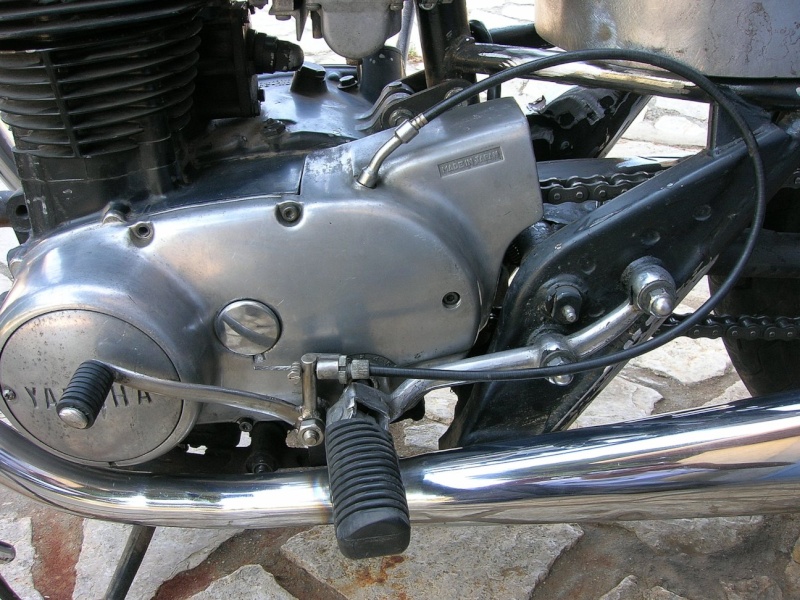

j'ai tenté de faire passer le câble d'embrayage à droit, gauche, le long du réservoir etc. mais cela ne change rien.
PS : je teste avec mon câble d'origine.
après je me dis que l'embrayage est peut-être juste collé car quand je débraye en 1er, la roue AR bloque (pas normale).
Du coup je force un peu et la roue AR se met à bouger avec du mal mais elle tourne...Cela doit bien être une histoire d'embrayage collé voire usée .
Première fois que je suis confronté à ce genre de problème...en même temps c'est ma première ancienne : D
l'idéal serait de pouvoir la démarrer au kick en 1er en débrayant.mais ça semble pas facile.
je vais devoir remettre la centrale et tester : pale:
sinon s'il y a des pros avec des idées neuves ! suis preneur...je craque.
au passage quelqu'un serait par où passe le câble à l'origine ?
d'avance merci.
si ca continue je me fais ca hehe :
et encore une xs 650 sur le fofo.. - Page 14 Dscn5511
(vu sur http://forum.wild-motorcycles.com/)
