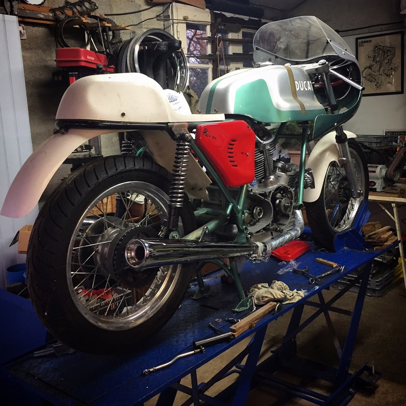

Hello les cafetiers !
Je me suis rendu compte que je ne vous ai pas fait passer de tof du 860 terminé scratch
Ducat' 750 et 860 Coniques - Page 3 Img_3910
Il roule vraiment bien, ce moteur drunken
Je vous refait d'autres tofs ce weekend, on en bricole une autre en ce moment...

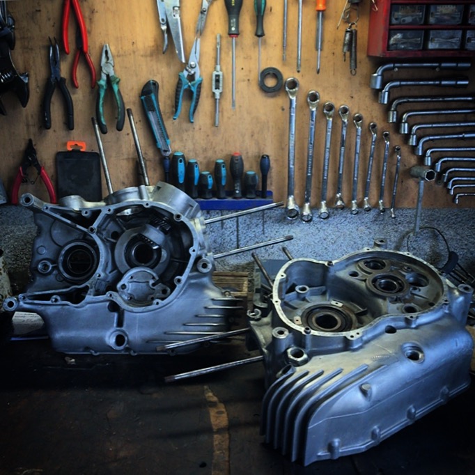

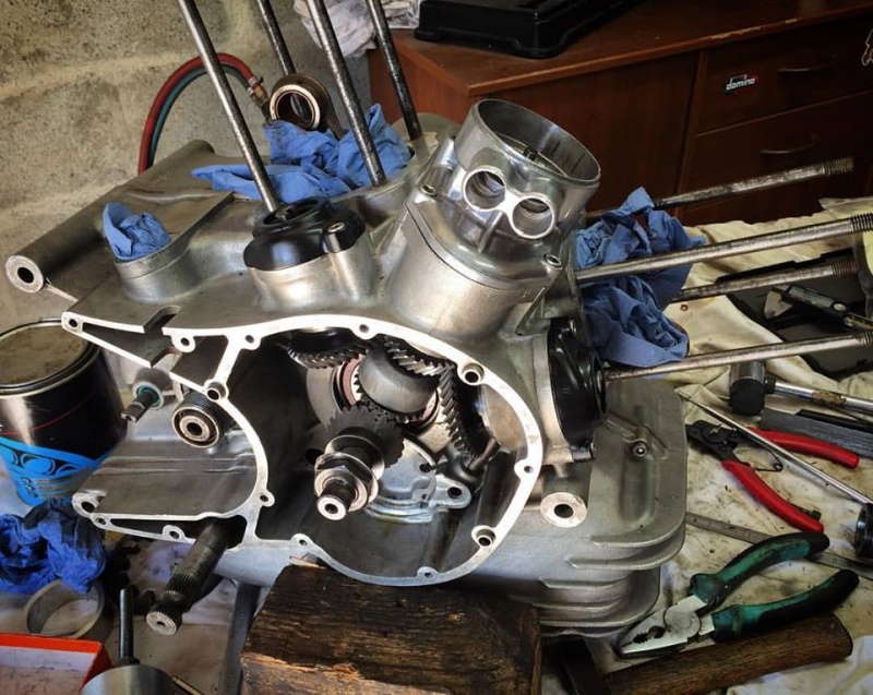

Allez on attaque ! study
Bosser sur un moteur 750 carter rond est une vrai plaisir, et une vrai chance drunken
2 jours de boulot pour nettoyer, brosser les 2 demi carters, changer la totalité des roulements et joints spi
Ducat' 750 et 860 Coniques - Page 3 Img_0910
La suite : caler la boite de vitesse et le vilo...
A suivre Wink

Ouaip! Je m'souviens d'un faux monnayeur qui m'disait: "ça prend beaucoup de temps à falsifier... mais ça rapporte beaucoup plusssse.......dde

Pas de falsification Clouseau, juste un sauvetage d'un 750 Sport de 73 qui a bien souffert sur la piste...

Sur le principe j'ai rien contre!... Et je serais même plutôt pour.., quand ça respecte l'esprit... mais j'ai une exigence en terme de traçabilité à une époque où certains ont une fâcheuse tendance à fabriquer des motos d'époque...
Pis un D'jeun qui fait dans l'humanitaire... en respectant les valeurs ancestrales ... BMW

Tu vas nous faire encore une tuerie, hâte de lire la suite Twisted Evil

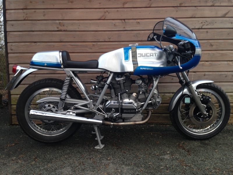

Ca avance tout doucement...
Remontage du moteur en configuration 750 Sport et 72' (carters noirs, carbus de 32, piston HC...)

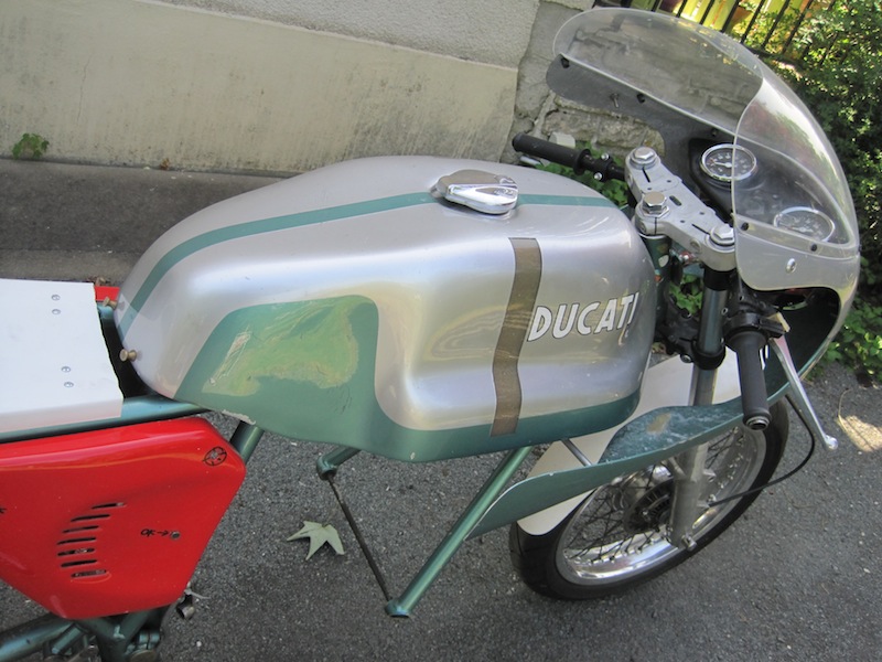

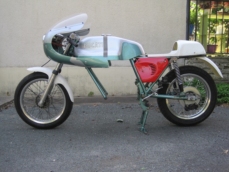

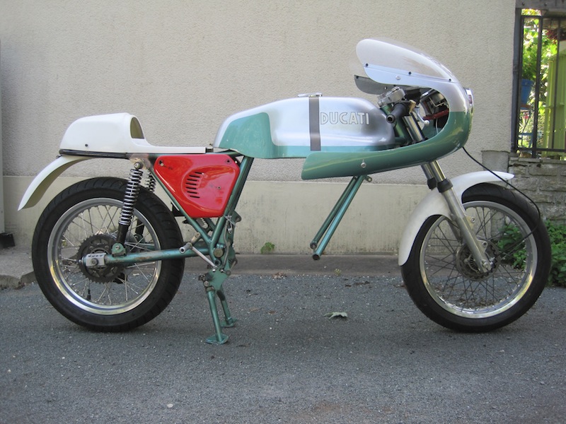

Ca avance doucement, on arrive au bout du montage a blanc...merde
Le moteur est refait a neuf :
- Vilo allégé et bielles Carillos,
- Boite de vitesse de 900SS
- Cylindres pistons et culasses de 860GT (look 750 et intérieur 900  Twisted Evil )
- Pompe a huile gros débit
- Carbu de 36 Dell'orto
- Allumage électronique
Le cadre a retrouvé sa boucle arrière, les supports d'echap' Conti, l'habillage "route"
Montage d'une fourche Marzocchi de 750 GT avec intérieur Maxton UK et étriers Scarab a l'avant et 2 Koni réglables a l'arrière
Ducat' 750 et 860 Coniques - Page 3 Img_2010
Ducat' 750 et 860 Coniques - Page 3 Img_2114
Ducat' 750 et 860 Coniques - Page 3 Img_2111
Ducat' 750 et 860 Coniques - Page 3 Img_2112
Le cadre et l'habillage sont chez notre peintre habituel
A la votre ! idee
